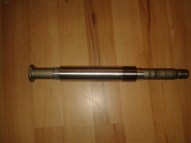

Nebenbei sitze ich gerade in der Studierendenwerkstatt und dreh meinen Adapter aus, damit ich das Hinterrad mal vernünftig reinhalten kann. Der Adapter adaptiert die FZ6 Felge auf die GSR Achse.

Hier noch fix ein Bild von meinem Achsadapter. Dieser Kontruktion musste ich mich bedienen, da die Yamaharadlager leider Gottes total unsinnige Maße haben und zu allem Überfluss auch noch ein Rollenlager verwendet wurde.

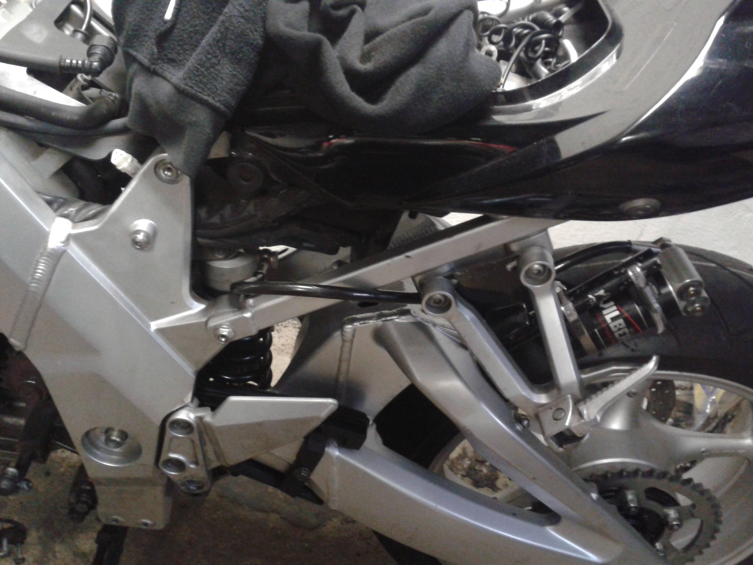

Und hier ein Bild von meinem Weihnachtsgeschenk. Hat jemand eine Idee wie ich das besser montieren kann? Der Schlauch ist recht lang... Wenn ich das Beinchen um 180° gedreht einbaue, ist der Schlauch dem Krümmer sehr nahe.

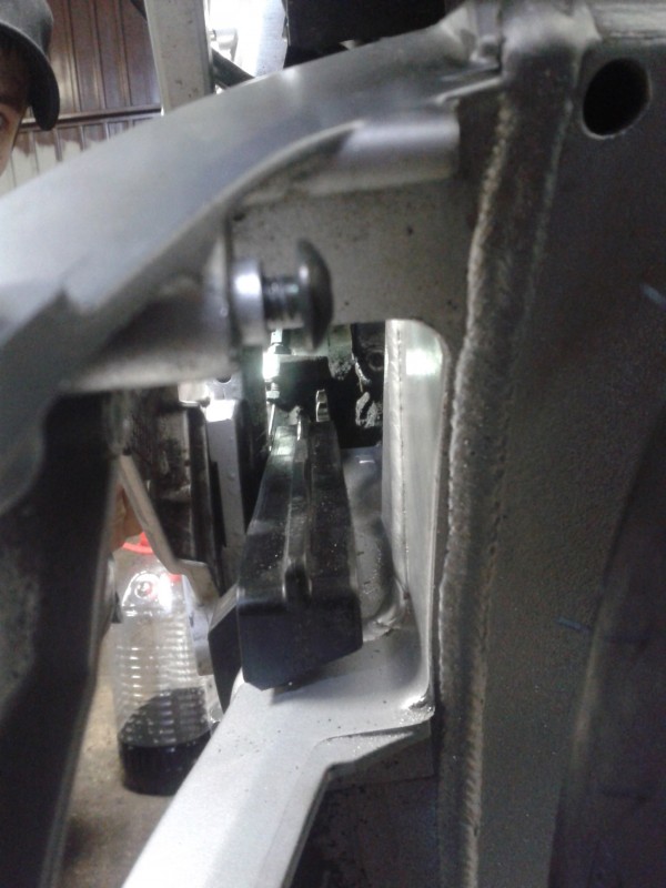

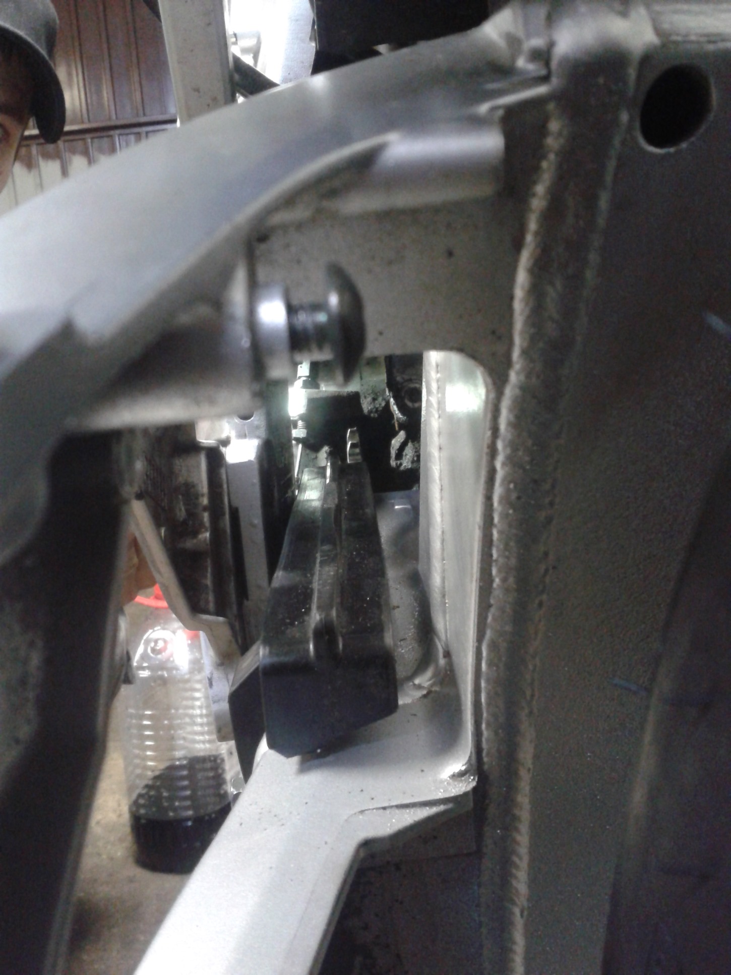

Ich hab die Schwinge reingehangen und das Rad eingesetzt. Unabhängig davon wie das mit dem Rad aussieht, kann man gut erkennen, dass der Kettenschleifer und das Ritzel gut 10mm Versatz haben.
Ca. 5mm kann ich mit dem Ritzel einer GSXR1100 bj. 89 ausgleichen. (Dank an Hareu für diese Info)
Aber das reicht ja offensichtlich noch nicht und weiter raus distanzieren geht auch schlecht, da die Ritzelmutter ja auch irgendwo festgeschraubt werden muss.
Im Bild ist die Schwinge soweit nach Rechts geschoben wie möglich.
Hat jemand eine Idee? Ich würde gerne auf ein teures Offsetritzel verzichten.
starker Versatz wzischen Ritzel und Kettenschleifer

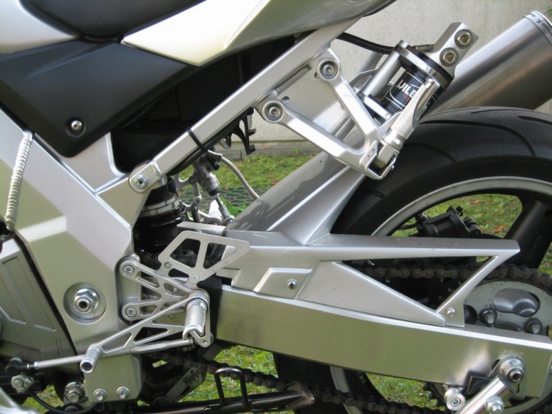

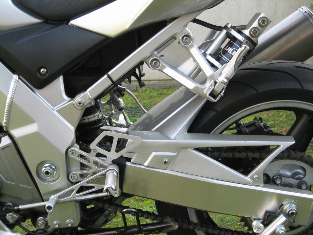

Das mit Deinem Federbein sieht irgendwie seltsam aus. Bei mir war das damals vorm Krieg so gelöst.

Du siehst ja bei mir, wo die Hohlschraube ans bein geschraubt ist. Diese kann entweder nach vorne oder hinten zeigen. Zeigt sie nach hinten, so ist die Leitung viel zu lang und nach vorne zu kurz. Kann ich die Schraube leicht anlösen und den Anschluss verdrehen? Das würde nämlich besser klappen.
Ahh, ich seh gerade in deiner Owl, das du die Leitung in ziemlich engen Radien verlegt hast. Wenn das so ohne Befürchtungen von Schäden geht, dann mach ich das auch.
rennbär
Re: Lucy, so schwingen die Probleme!
#262
Beitrag von rennbär » 06.02.2014 21:18
Ich denke, solange Du die Radien nicht knickst und somit den Querschnitt einengst, sollte das kein Problem sein. Inwieweit Hohlschraube lösen und Anschluß passend drehen, da sollten sich die Fachleute äußern, ob das praktisch so funktioniert.

Liegt das Schwingenlager recht am Rahmen an?, Also die Hülse meine ich?
#268
Beitrag von hannes-neo » 06.02.2014 22:22
Japp.
#269
Beitrag von guzzistoni » 06.02.2014 22:28

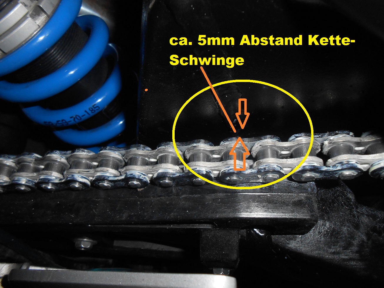

Zur Not schneide die Nase ab, das reicht aus, soll ja nur verhindern, das die Kette auf der Schwinge schleift.
Oder Du machst das wie ich bei dem Knubbelumbau und trägst Material an der Re. Seite der Schwinge ab.
Ich kann morgen mal nachschauen, wie das an Max seiner Kante aussieht, die steht hier bei mir.
#270
Beitrag von guzzistoni » 06.02.2014 22:39
Habe ich gerade noch ein Bild gefunden, die Kante von Max:
