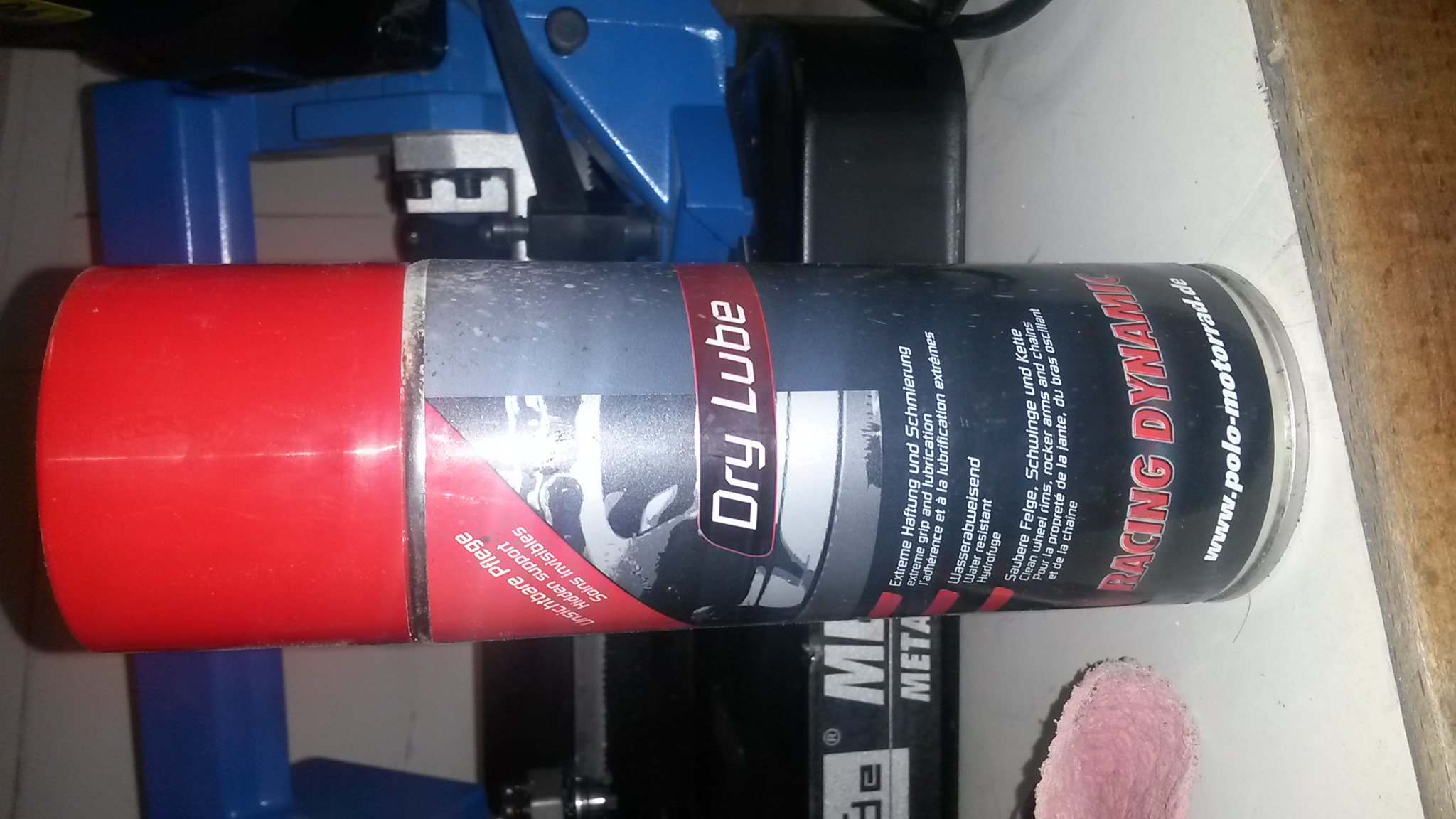

Hab das zeug beim quad benutzt.
Kann ich es weiter verwenden für die kette oder soll ich kettenöl kaufen?

Ich selbst halte von den Trockenschmierstoffen bei so schnell laufenden Ketten nichts, da man nicht genau sieht ob noch was drauf ist. Anderer seits macht es bei überschwenglichem aufsprühen nicht so ne Sauerei.
Ich habe sehr gute Erfahrungen mit Motul Road+ , France Spray und S100 gemacht.
Aufbrauchen würde ich es aber auf jeden Fall.

Ich habe auch mit S100 die besten Erfahrungen gemacht. Ich komme aus der Industrie und es gibt auch selbst im Lebensmittel Bereich keine vernünftigen trockenen Ketten(öle) Schmiermittel. Man verwendet Normale Öle bzw. dann eben Lebensmittel unbedenkliche.

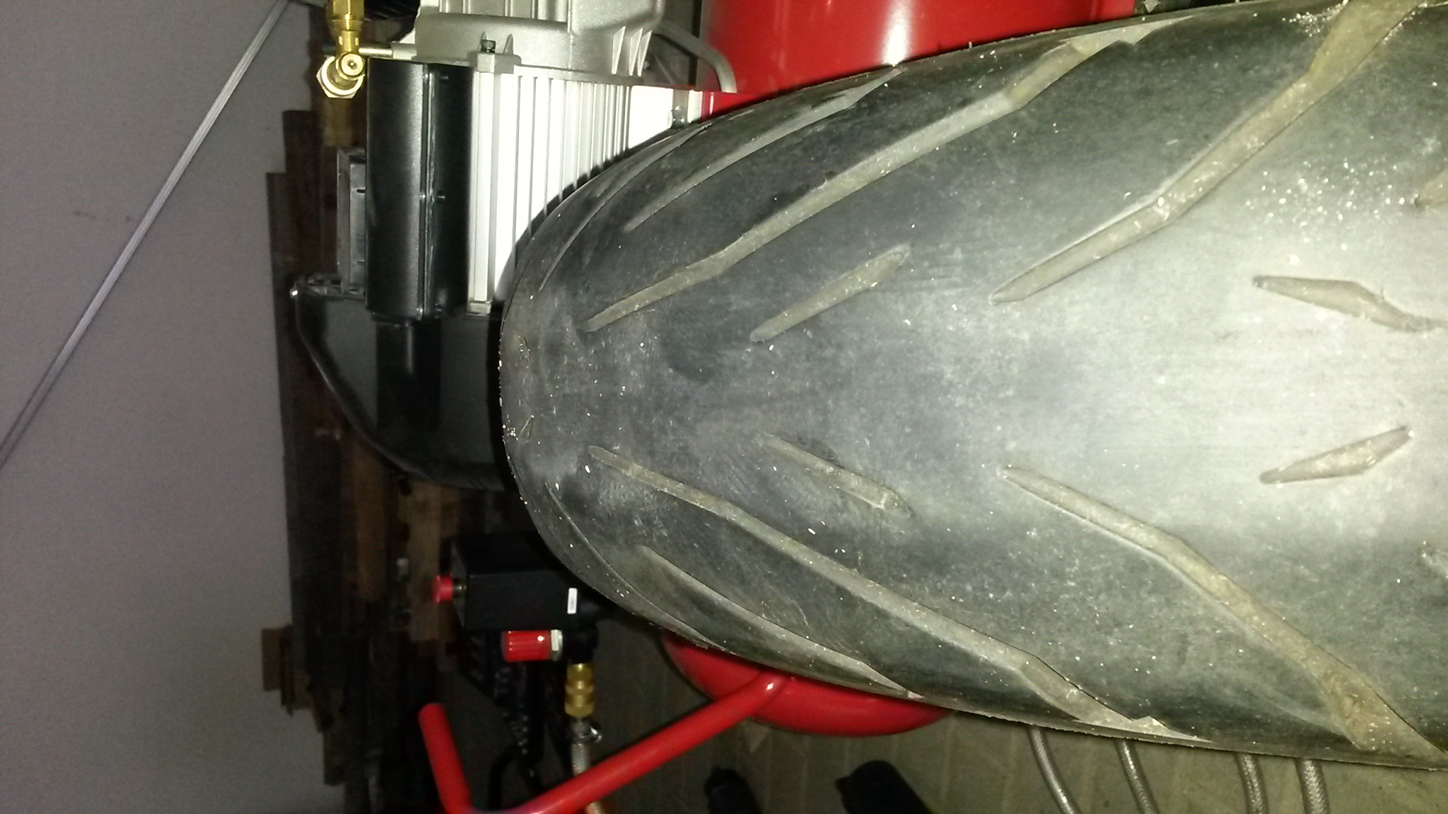

Wollt bei der Gelegenheit auch gleich mein hinterreifen wechseln. Hab ein 170er von pirelli
Muß da jetzt auch pirelli drauf weil vorne auch pirelli ist? und wieso steht in meinem schein nur ein 160er hinterreifen?
ist der 170er freigegeben oder muß ich den eintragen und würde auch ein 180er passen?

Ne SV650 hat serienmäßig nen 160/60ZR17 .... ob es für einen 170ger ne Freigabe gibt ?
Nicht das ich wüste, aber eventuell Googelt das mal einer.
Optisch siet der Reifen ok aus,
hole mal einen Messschieber und messe genau nach, 1,6 auf den Grund und 0,8 auf den Indikator sollte der Reifen an mehreren Stellen haben.

Der is fertig. In der mitte grad so 1,6 und am rand 4mm.
Also hole ich mir ein pirelli angel st wie vorn nur in 160/60
