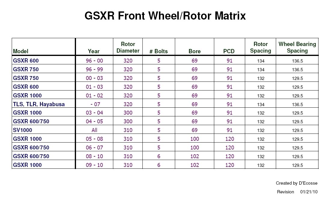

Gehe ich richtig in der Annahme, dass ich für einen Umbau mit einer GSXR 1000 K5/K6 Gabel die untere und obere Gabelbrücke einer K4 (54/50) nehmen kann? Ich weiß die Matrix beschreibt es eigentlich. Der unterschiedliche Offset hat ja erstmal nix mit den Gabelholmen an sich zu tun, oder?
Mit dem Auto transportierst du deinen Körper - mit dem Motorrad deine Seele!
CB1000R-Freunde.de || CBR500R Forum
Re: Umbau auf USD
#57
Beitrag von guzzistoni » 23.10.2013 13:52

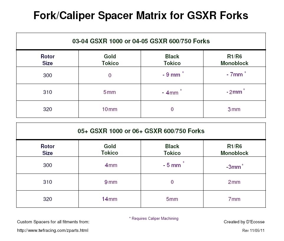

Ja, wenn Offset oben und unten stimmen und die Bohrungen zu Standrohrdurchmesser passen geht das :!:
Man kann da grds. alle möglichen Baujahre und Modelle "mischen" , wenn man das oben gesagte beachtet.
Das gilt für die kleine und die große Kante.
Ich habe bei meinem Kante-Umbau Gabelbrücken der K1-2 (Kilo Gixxer) mit Gabelholmen der K5-6 (Kilo Gixxer) gemischt. So was passt einwandfrei. Aber beachte das die unterschiedlichen Baujahre der Gabelholme für unterschiedliche Bremsscheibendurchmesser gedacht sind. Von kleineren Durchmesser auf einen größeren kommt man leicht (mit Spacern) aber umgekehrt geht das nicht.
Hier sind noch 2 Übersichten zu den Bremsscheiben und ggf. nötigen Spacern (aus dem US-Forum):

guzzistoni hat geschrieben:Ich habe bei meinem Kante-Umbau Gabelbrücken der K1-2 (Kilo Gixxer) mit Gabelholmen der K5-6 (Kilo Gixxer) gemischt. So was passt einwandfrei. Aber beachte das die unterschiedlichen Baujahre der Gabelholme für unterschiedliche Bremsscheibendurchmesser gedacht sind. Von kleineren Durchmesser auf einen größeren kommt man leicht (mit Spacern) aber umgekehrt geht das nicht.
Daher auch die Gabelholme der K5/K6 mit den Bremsscheiben der SV
