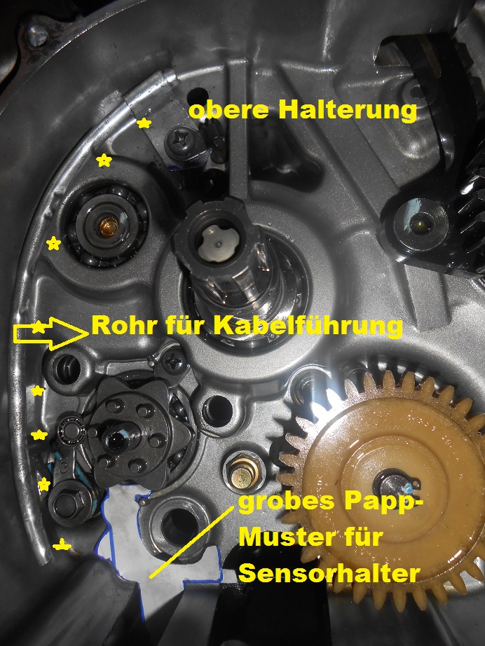

Also wenn ich da drin was verlegen würde dann in einem Metallröhrchen und dann das ganze unten an der Schraube fixiert und oben an der Schraube fixiert...

Das soll eine nach unten zeigende Halterung werden. Der Sensor also tief unten in Ölsumpf. Und Kabel soll nach oben weg.

Das ist eine gute Idee!!Kaypee hat geschrieben:Also wenn ich da drin was verlegen würde dann in einem Metallröhrchen und dann das ganze unten an der Schraube fixiert und oben an der Schraube fixiert...
Genau!Ati hat geschrieben:@ TL...

Wobei ich selber wohl dazu tendieren würde, unten ins Motorghäuse über dem Zugang zur Ölwanne zwei saubere M5-Halterungsgewinde zu bohren, um dort dann die Halteschrauben des Halters einzukleben.

Das wird man nicht sehen können, --- verschwindet hinter dem GehäusedeckelTL-Andy hat geschrieben: Ah, oki. Bin mal gespannt, wie`s dann fertig aussieht.

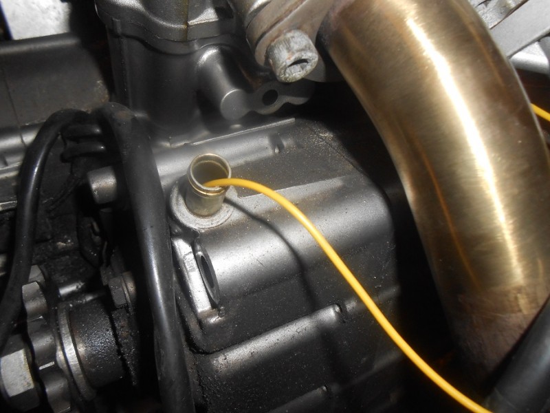

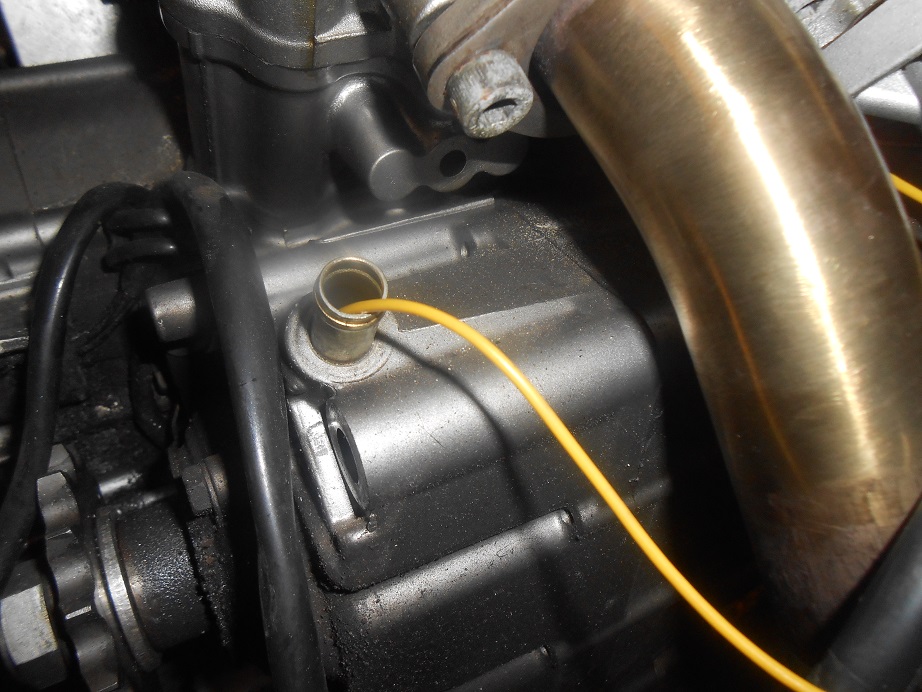

die Kabel kann man durch die Gehäuseentlüftung führen. Das ist schon mal gut.

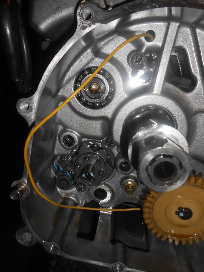

Aber nicht so dicke Drähte. Du brauchst drei Stück. Und die Anschlüsse an Sensor sind sehr dünn. Bei Bedarf kann ich Dir was dünneres schicken.

Ja, das war nur ein Versuch, ob da überhaupt ein Durchkommen ist.Ati hat geschrieben:Aber nicht so dicke Drähte.

Die Einzeldrähte würde ich aber noch gemeinsam zusätzlich mit einem geeigneten Isolierschlauch schützen.
Nicht, dass sich die Drähte irgendwo dran frühzeitig durchscheuern.

Ich habe mal so ganz grob ein Führungsrohr für die Kabel angepasst. So könnte das gehen. Das ist aber erst mal ein Versuch, nur um zu sehen, wie das so passen kann. Das ist noch nicht fertig!! Da fehlt natürlich noch eine untere Halterung.
@Ati: können die Kabel durch ein Rohr von ca. 6mm Innendurchmesser passen? oder reicht ggf, auch 4mm?

6mm ? Bist Du jeck? 4mm reicht locker. Die von mir verwendeten Drähte (KFZ-Draht, ölfest, benzinfest, hitzefest) sind ca. 1mm dick. Alle drei würde ich in Schrumpfschlauch einpacken (ebenfalls ölfest, benzinfest, hitzefest). Das Ganze dann ins das Röhrchen.
Schick mir mal Deine gewünschte Drahtlänge, die gewünschte Farbe der Drähte und Deine Adresse per PN. Dann kannst Du in Kürze selbst testen was geht.
