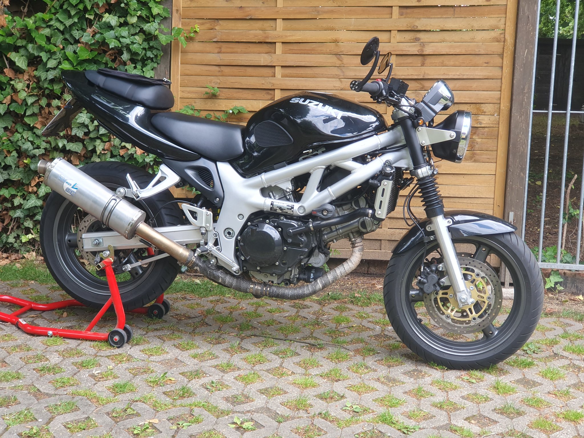

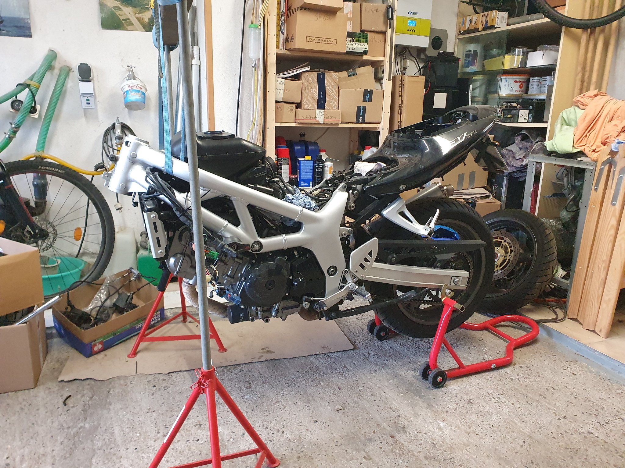

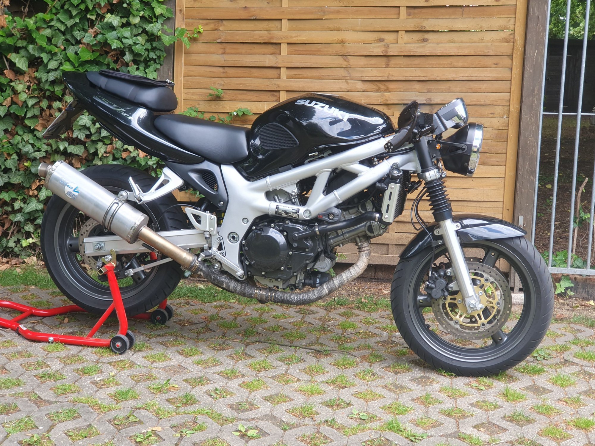

Zuerst die beiden Motoren, die bei mir rumstanden. Der eine war ja mein originaler, kaputt. Der zweite Motor sollte wohl um die 25k km runter haben und war zur Hälfte schon auf Kantennockenwellen umgebaut. Da ich das Geld brauchte und so langsam keine Lust mehr auf Basteln hatte, habe ich die Nocken zurück auf Original Knubbel gebaut. Danach musste ich feststellen, dass der zweite Motor auf einem Zylinder keine Kompression hatte. Nach ner Weile habe ich die beiden Motoren dann verkauft, da ich keine Zeit hab die zu zerlegen usw. Der Kollege, welcher die Motoren gekauft hat, wird mich auf dem laufenden Halten, was nun in meinem Motor kaputt gegangen ist.

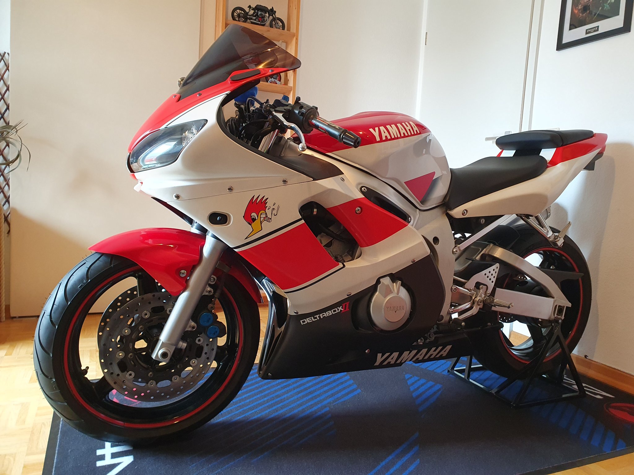

Dann habe ich zwischendurch meine R6 fürs Wohnzimmer hübsch gemacht und mich im Winter, mithilfe von Jan, ans Fahrwerk gewagt.

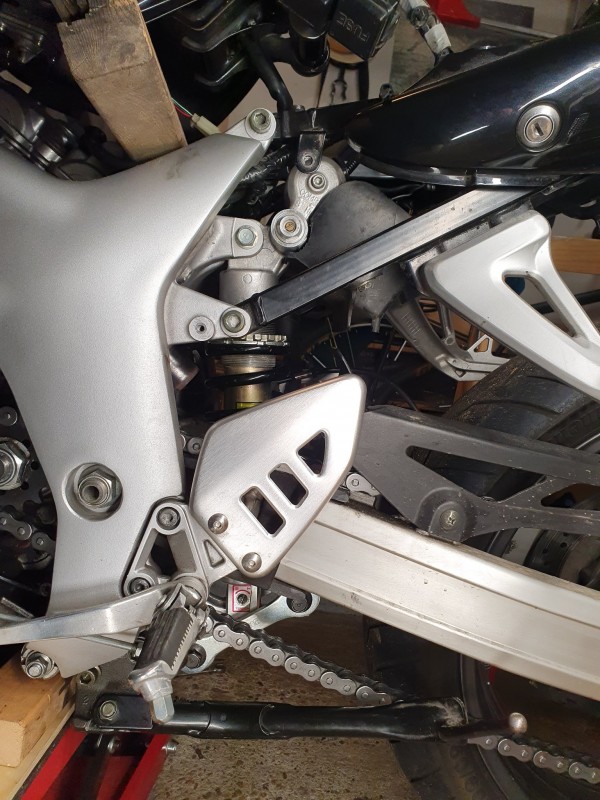

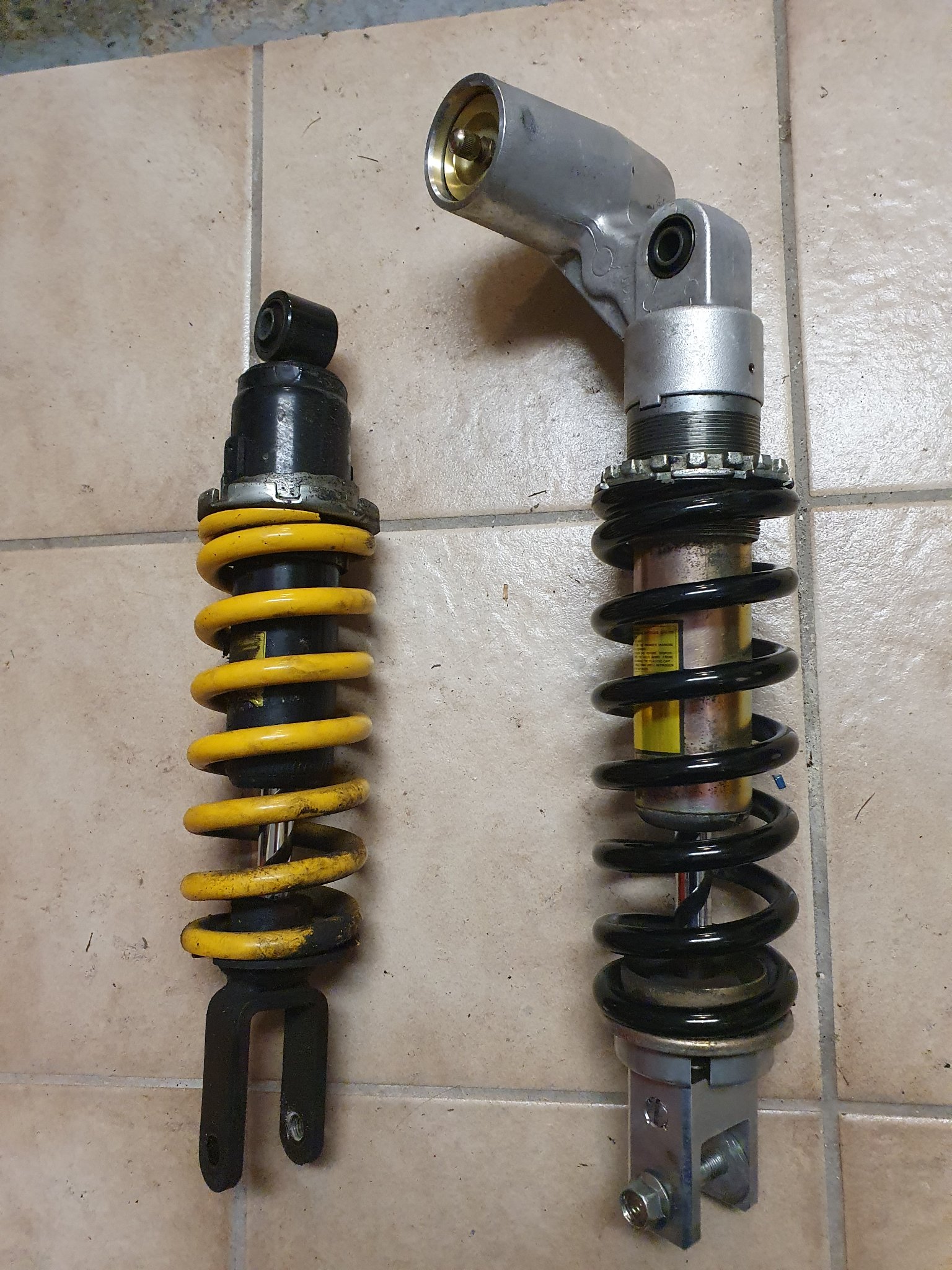

Die Problematik war wie folgt: Hinten war das originale Federbein verbaut, welches für mein Gewicht eine zu hoher Federrate hat und auch nicht gerade glänzt mit seiner Performance. Vorne waren die harten Wirth Federn drin und irgendein Öl. Dadurch wollte das Motorrad nie richtig in Schräglage gehen und wenn dann mal in der Kurve was zu Federn/Dämpfen war, hat sich das angefühlt wie mit ner Zische auf der Crossstrecke. Quasi unfahrbar. Da war meine ER-5 vorher besser...
Die Lösung:
Vorne sind Wilbers progressiv Federn reingekommen und Castrol 15W Gabelöl, Gabel ist ca. 4-5mm durchgesteckt. Eine deutliche Besserung zu vorher. Gerade bei wärmerem Wetter, ab 25°C+. Wenn ich das Öl nochmal tausche, würde ich daher ein etwas dünneres Öl nehmen.
Hinten gabs den SRAD Umbau. Was soll ich sagen, ein neues Motorrad. Die Federrate ist für mein Gewicht von ca. 67kg perfekt, die Dämpfung kann nach Ermessen angepasst werden und das Ding ist im Vergleich zum Original sehr feinfühlig. Die MT09 (BJ2018) meines Kumpels arbeitet gefühlt nicht besser. Für den Umbau mussten, wie nach Anleitung, der Batteriekasten und die Tankaufnahme bearbeitet werden, dazu kam noch ne flachere Batterie. In voll ausgefedertem Zustand kommt die untere Federaufnahme des Federbeins bedrohlich nah an die Schwinge, aber 2 Blatt Papier haben da noch zwischen gepasst :D
Mit dem neuen Fahrwerk passen auch die ganzen Federwege im Stand usw.

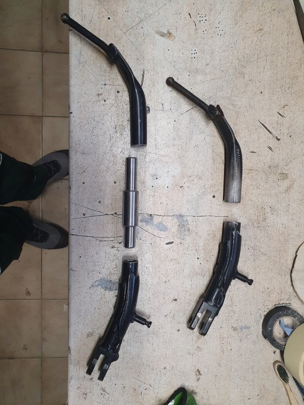

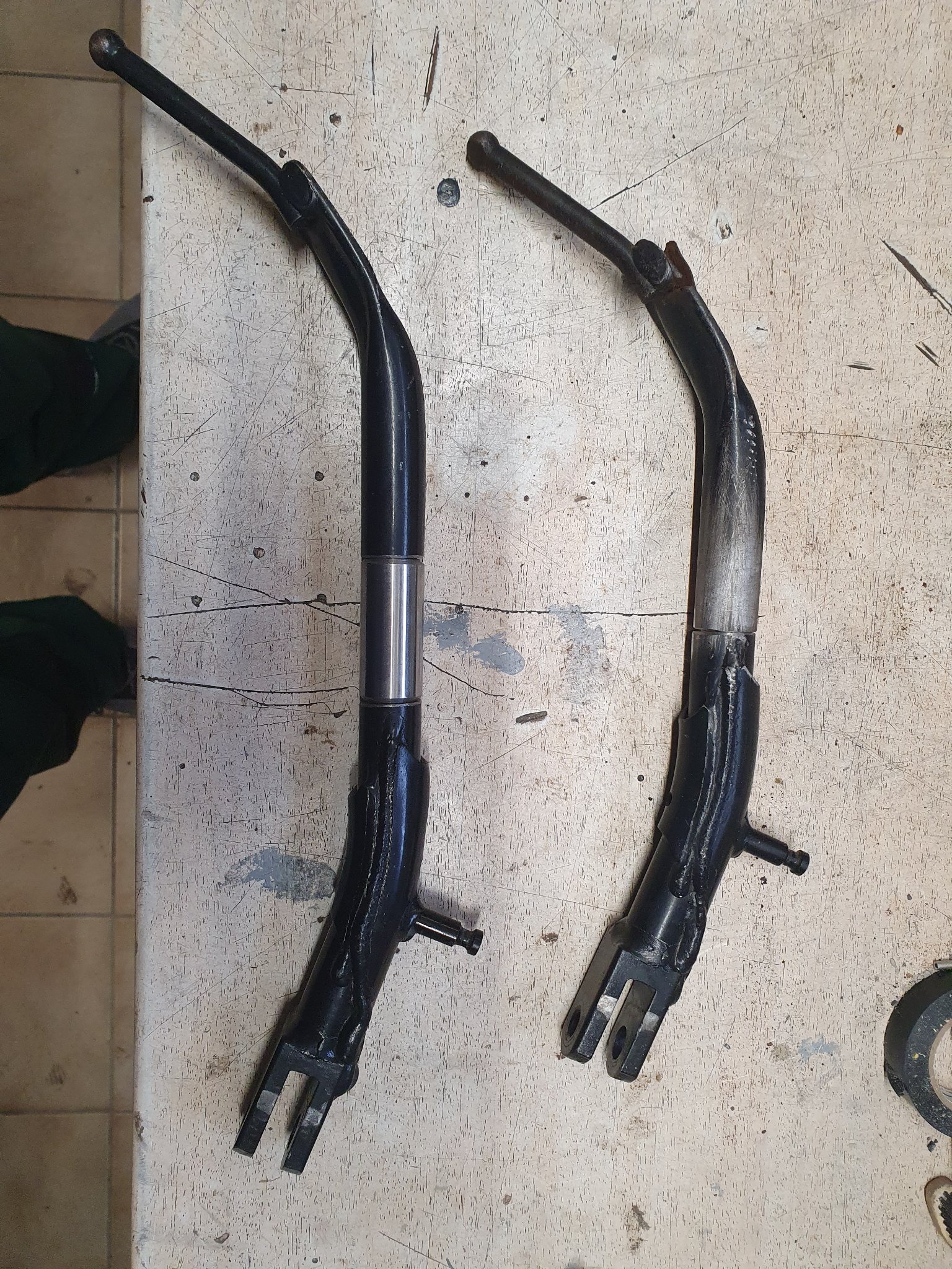

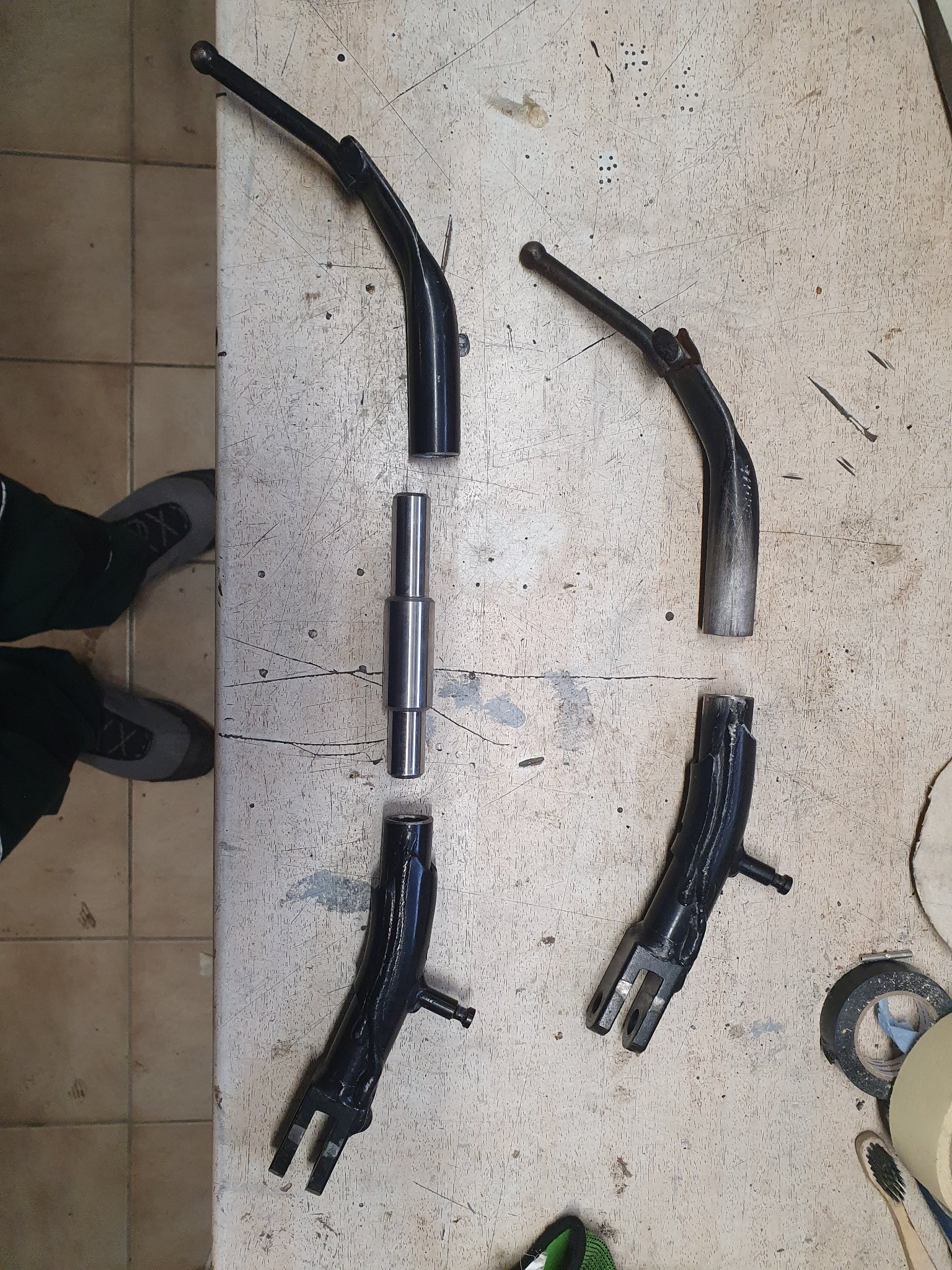

Danach habe ich noch den Ständer verlängert, auch nach Anleitung ausm Forum. Und Ja, ich hab mir nen zweiten billigen Ständer gekauft, um bloß nix falsch zu zersägen :D

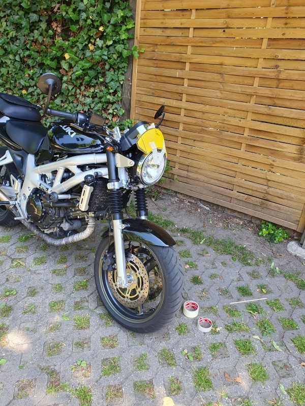

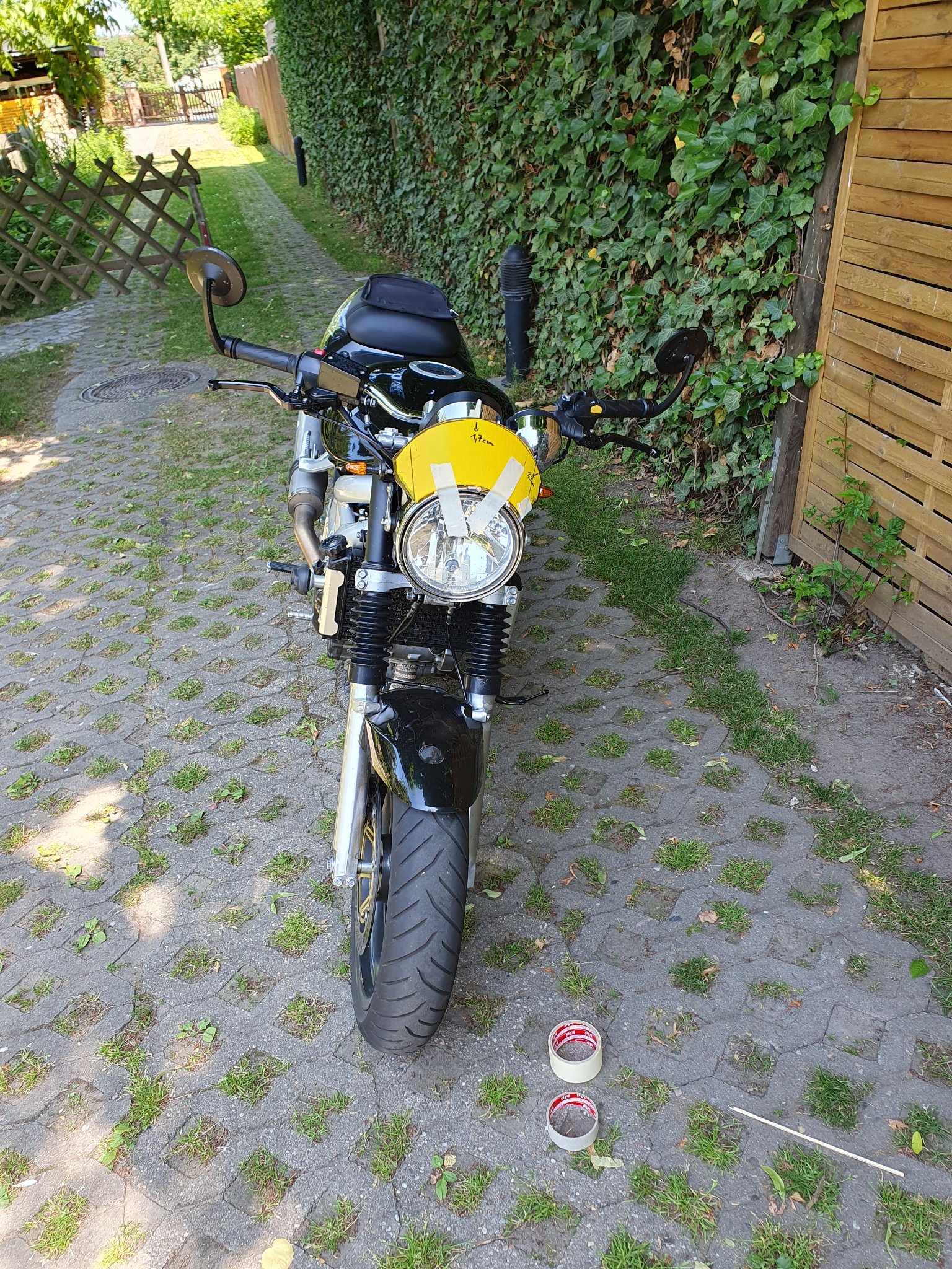

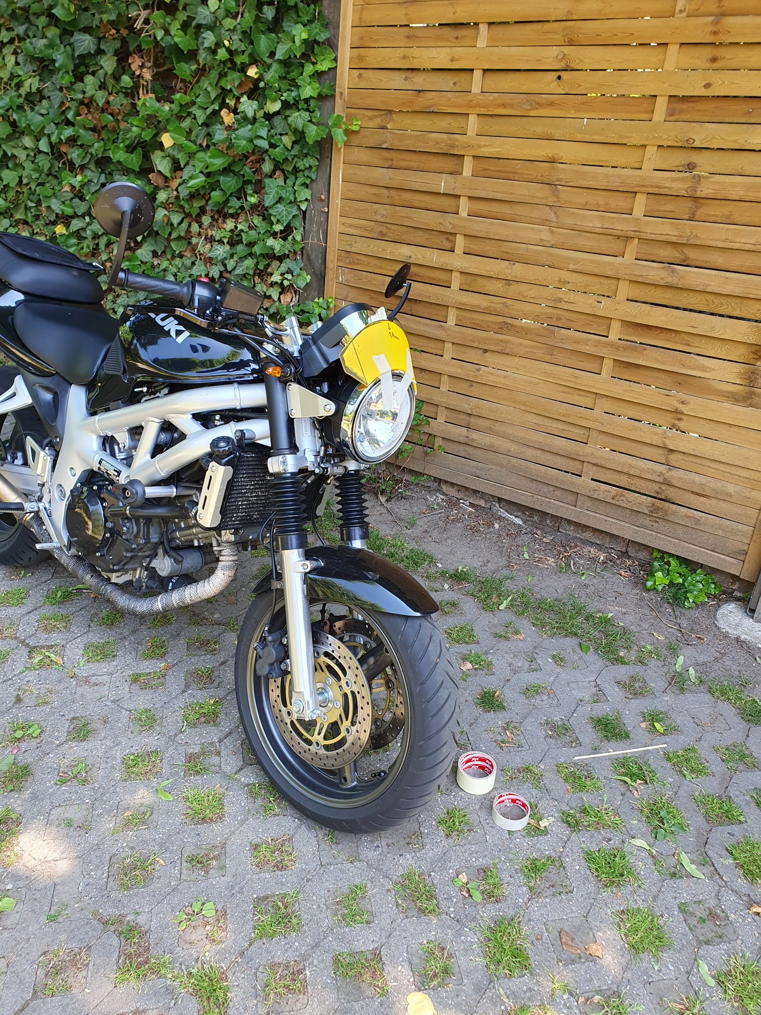

Zwischendurch habe ich mal noch ein wenig mit der Idee eines kleinen Windschilds gespielt und mal ein paar Sachen 3D gedruckt. Allerdings bin ich damit nicht so richtig zufrieden.
Sehr gut gefällt mir ja das original Windschild ab 2005, aber das gibt's nirgends zu kaufen, falls einer einen kennt, der einen kennt, gerne melden :D

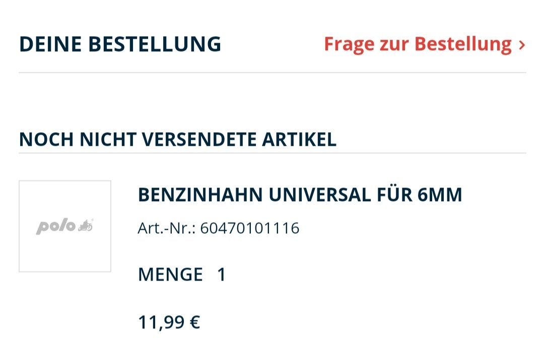

Da ich kein Bock auf nochmal Sprit im Öl habe, hab ich kurzerhand nen richtigen Benzinhahn verbaut. Bins ja von meinen andenen Karren gewöhnt :x
Starker Beitrag, die Lösung mit dem manuellen Benzinhahn gefällt mir :mrgreen: Kannst du dich evtl. noch erinnern, welchen du verbaut hast? Evtl. diesen hier? Währe klasse, wenn du schon Erfahrung hättest bzgl. Haltbarkeit...
https://www.louis.de/artikel/universal- ... r=10018105
1K_Leitung
Beiträge: 160
Registriert: 13.03.2022 21:04
Wohnort: Dresden
Re: SV650 von neuen Spiegeln über qualmende Batterien bis zur kaputten Ölpumpe
#88
Beitrag von 1K_Leitung » 13.03.2024 11:28
Danke. Verbaut hab ich den von Polo, leider gibts den nicht mehr. Die Berwertungen bei Louis sind zwar alt aber nicht dolle.
kp warum.da nicht versandt steht, wahrscheinlich weil ichs im Laden geholt hab.

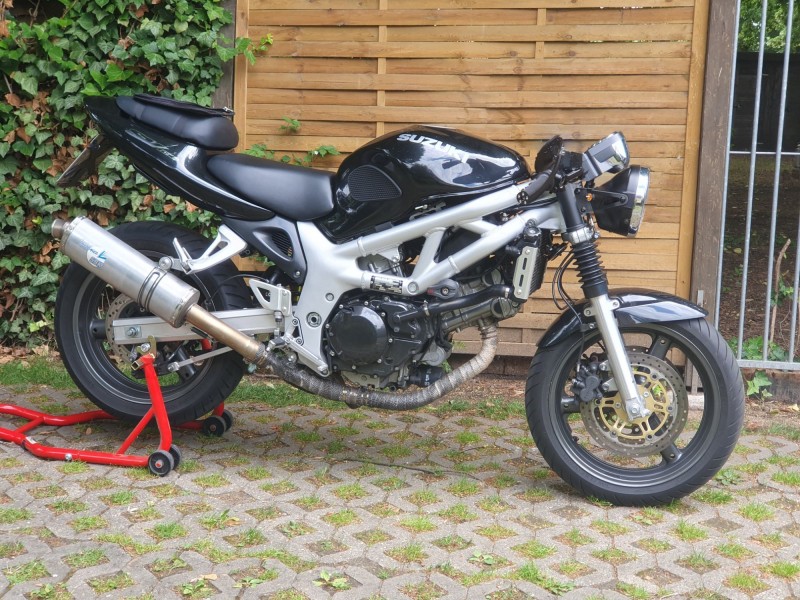

mein letzter Beitrag ist ja schon wieder ein Weilchen her... Nachdem ich jetzt eine Saison mit dem überarbeiteten Fahrwerk gefahren bin, hab ich ein bisschen mehr Feedback. Die weicheren Federn vorne und das SRAD Federbein funktionieren sehr gut zusammen, ABER!... das die Gabel nicht die Wahnsinns Technologie beinhaltet, sondern einfach nur n Loch für die Dämpfung, macht es echt manchmal unangenehm. Auf jeden Fall steht fest, das die Gabel anders oder n neues Moped her muss. Ich habe hier viewtopic.php?f=3&t=113569 mal einiges an Infos zusammengetragen und mir Meinungen eingeholt.
TLDR: Gabel der SV komplett tauschen oder andere Gabel mit originalen Gabelbrücken oder SV Gabel mit Cartridge modden.

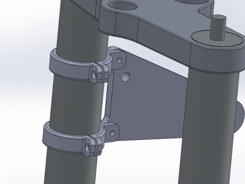

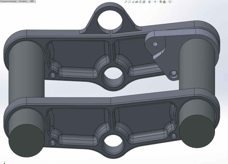

Am Ende ist die Entscheidung auf einen kompletten SRAD RWD Swap gefallen. Wichtig ist mir, dass das ganze legal ist, also habe ich mich mit der Dekra Dresden in Verbindung gesetzt und eine schöne Email verfasst. Darin bin ich auf alle Umbaupunkte eingegangen.

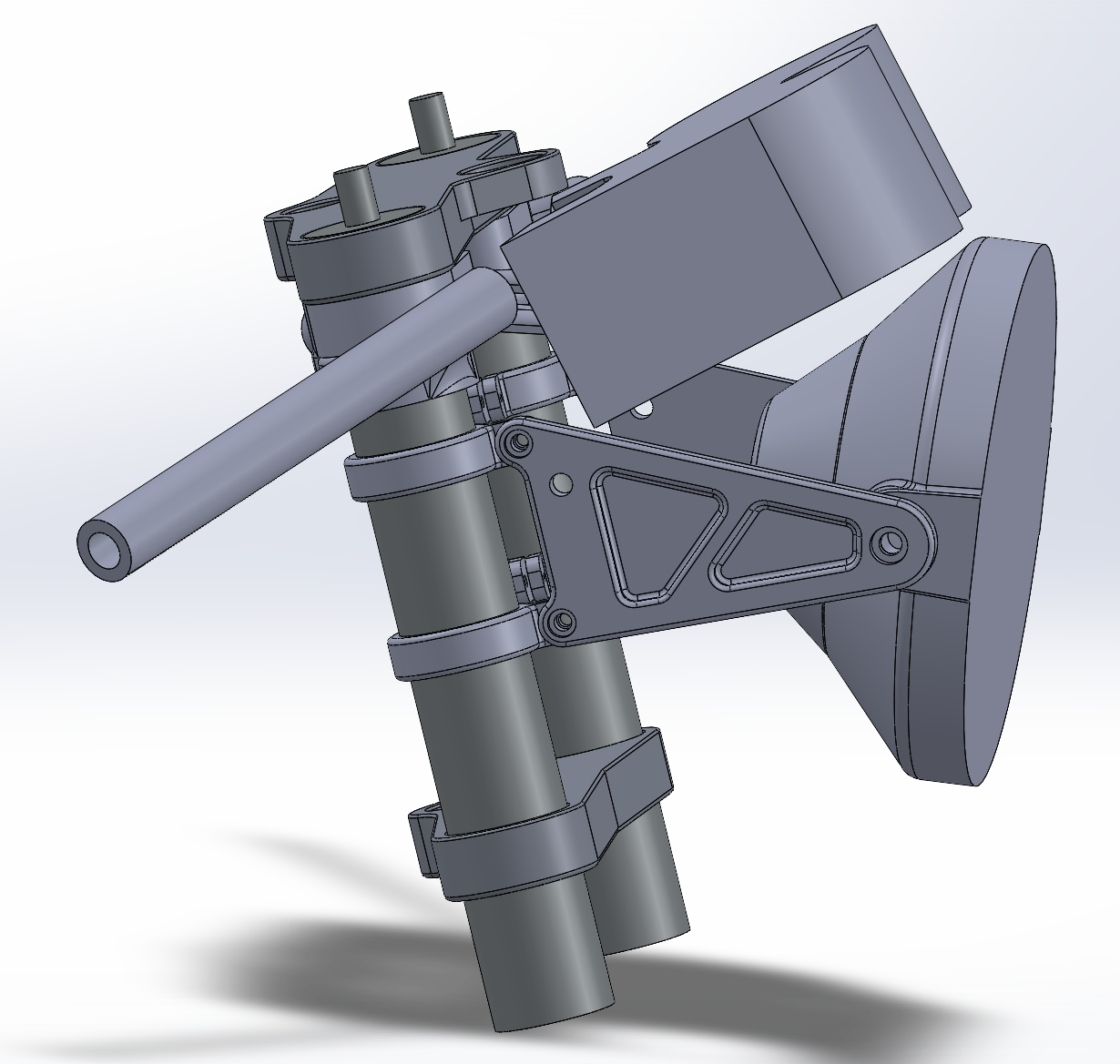

Am Ende isses tatsächlich relativ einfach (mal sehen noch ist nix verbaut, nur geplant :D), man nehme eine komplette SRAD Front mit Gabelbrücke Bremse und Stummeln, verbaut in die SV unten das normale LKL und oben ein Sonderlager. Das Sourcing dieses Sonderlagers mit den Maßen 47x30x15 ist etwas schwierig. Alternativ kann wohl auch ein 47x30x12 verbaut werden, mehr dazu hier: viewtopic.php?f=3&t=112099&p=10246889&h ... #p10246889

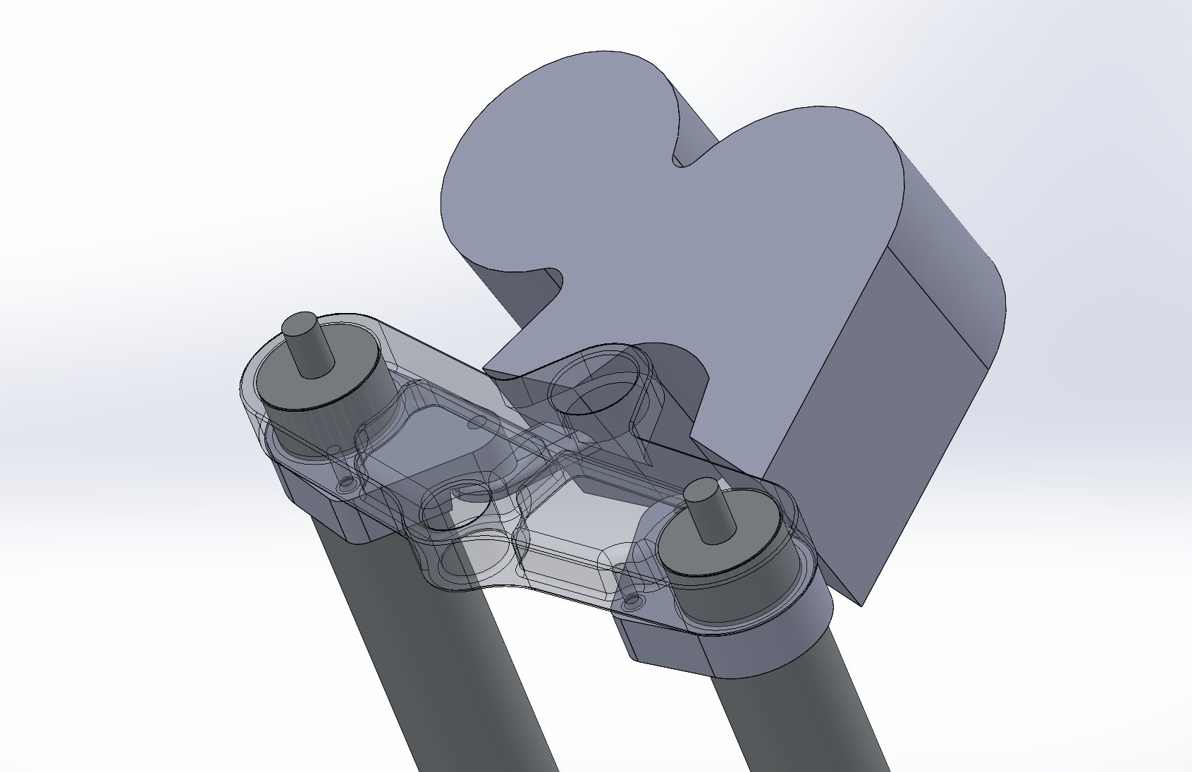

Natürlich werden ein neuer Tachohalter und Lampenhalter benötigt und da ich erstmal die Stummel testen möchte, habe ich mir gedacht, konstruier ich doch mal alles passende dazu. Um das Thema Design nicht komplett liegen zu lassen, hat mir n Kumpel ein bisschen mit dem Bildbearbeitungsprogramm seiner Wahl geholfen und Lampe/Tacho rumgeschoben:

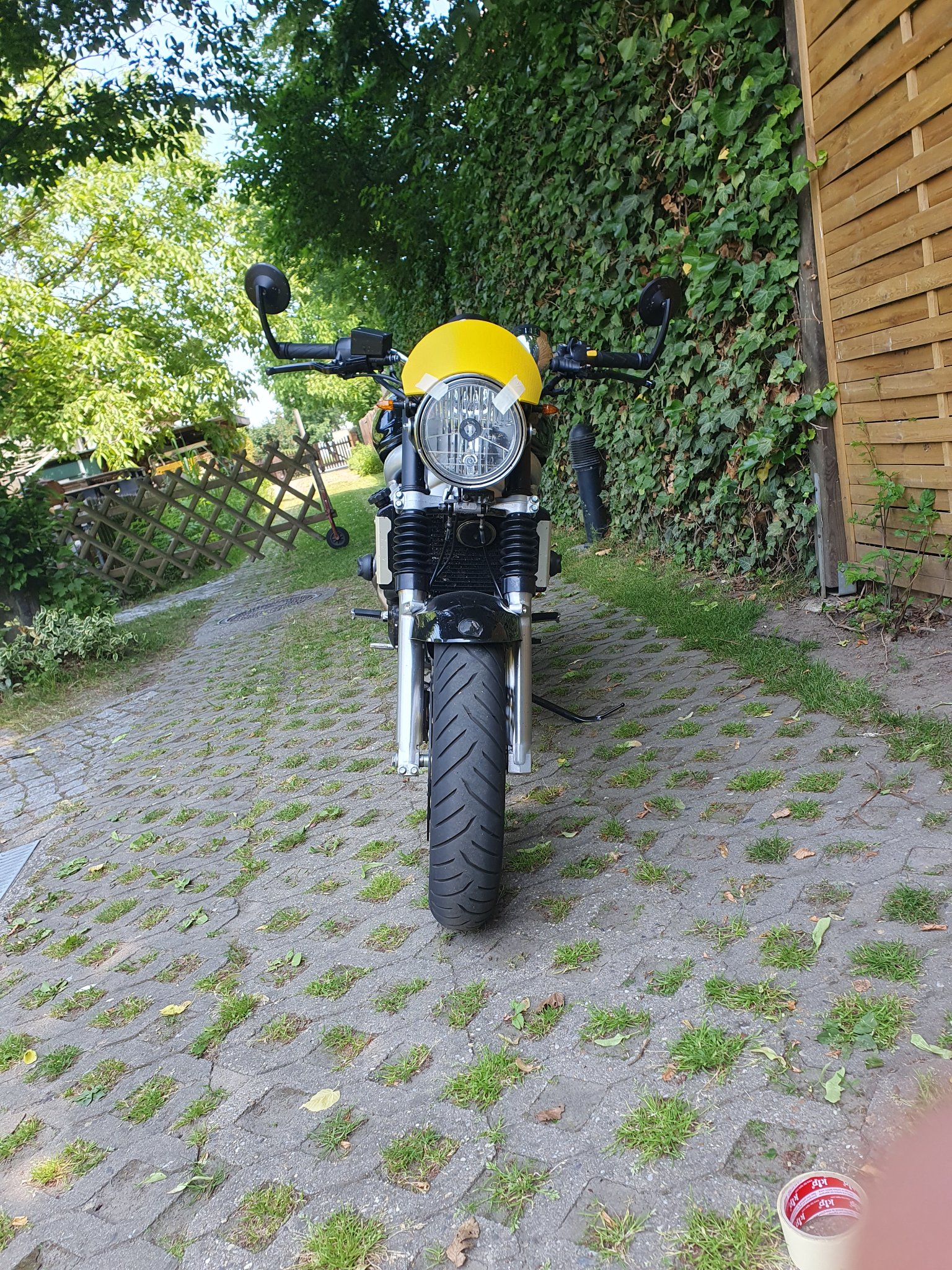

Zuerst das Ausgangsbild:
und nach etwas rumprobieren und Lenker photoshoppen sieht die Idee nun so aus:
Eine deutlich bessere Linie von Soziussitz über Tank und Lenker. Natürlich sind Design und Umsetzung zwei sehr unterschiedliche Dinge. Ich hab dann angefangen und in Solidworks erstmal die Gabelbrücke/Lenker usw. nachkonstruiert, um von der Basis aus die neuen Teile zu fertigen. Wichtig ist hier, dass die Tachohalterungen der SV Gabelbrücke in der SRAD nicht mehr existieren. Dafür wird die Stummel-Arretierung "missbraucht".

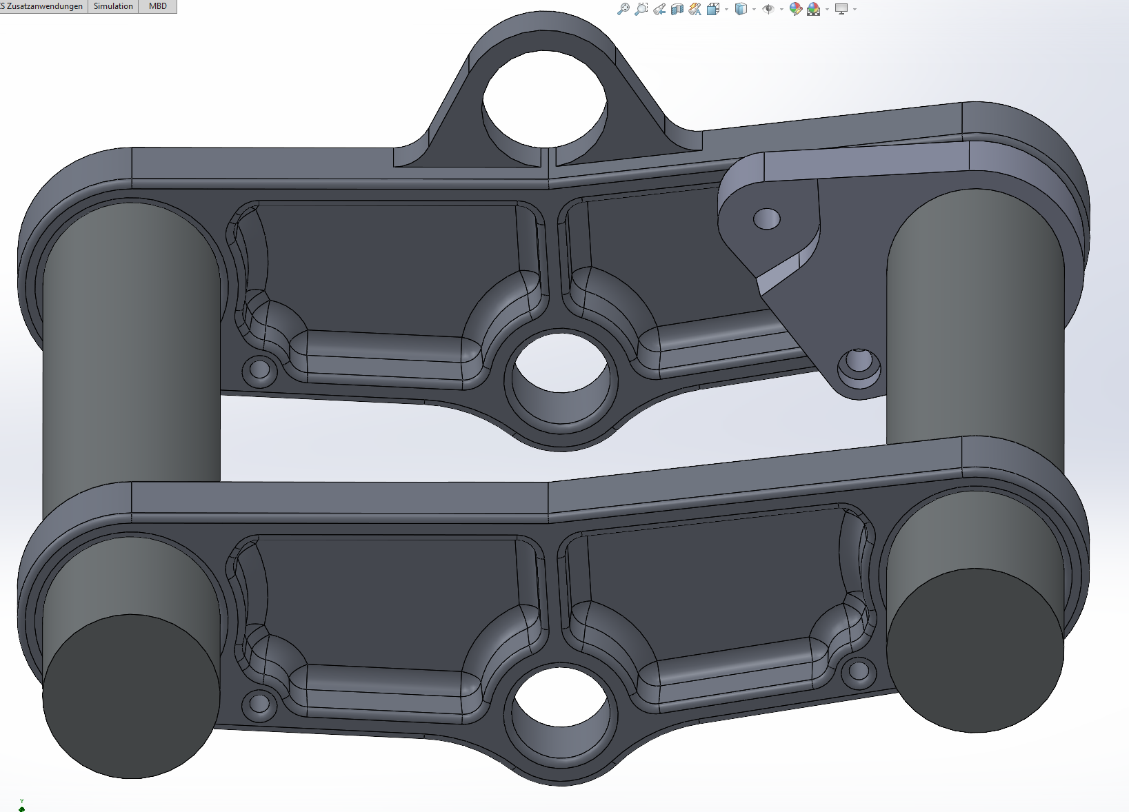

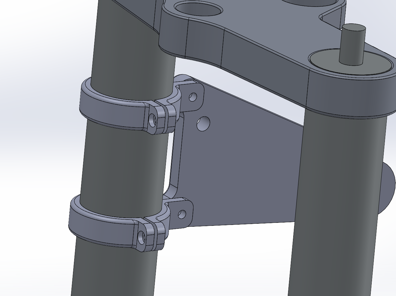

Hier schaut man von unten vorne auf die Gabelbrücke, Zündschlossloch zu uns gerichtet. links sieht man in der Gabelbrücke die Bohrung mit der Arretierung für den Stummel. Dieser wird genutzt um den Halter für die Neue Tachoaufnahme zu arretieren. Diese ist rechts zu sehen. Der neue Aufnahmepunkt ist zusätzlich um 16° gekippt um den Tacho flacher zu bekommen. Die genaue Position wie weit vorne hinten, werde ich von den ersten 3D gedruckten Teilen aus ermitteln. mit Tacho sieht es erstmal so aus:

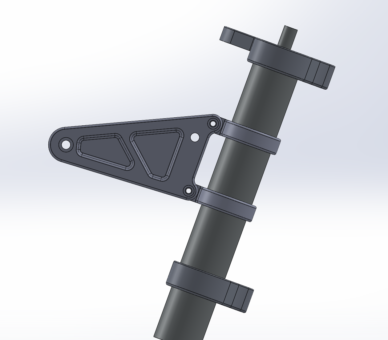

Jetzt noch fix den Lampenhalter konstruiert und dann etwas Design-Flair draufwerfen:

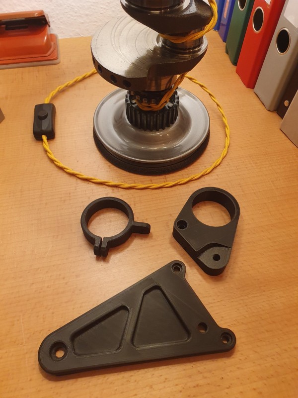

Auch diese Teile werden erstmal 3D gedruckt und eventuell angepasst. Zwischen die Schellen der Scheinwerferhalterung werde ich vllt auch wieder Hülsen setzten, ähnlich wie bei meiner SV jetzt.
und zum Schluss noch die Gesamtansicht. Irgendwann bin ich Faul geworden und habe nicht mehr so detailgetreu nachkonstruiert :D
Das is ja bis jetzt alles trockene Theorie. Um dann möglichst schnell voran zu kommen und Anpassungen machen zu können habe ich gestern mal fix die SV zerlegt:
Eine Sache, welche für mich noch fragwürdig ist, wie man das obere LKL abdichtet? Bei der originalen SV Mutter is n Absatz drin und der Dichtring ist aus dickem Gummi, bei ner 900er Blade die ich letzte Woche gemacht habe, war die Dichtung ne sehr breite U-Scheibe mit Dichtung außen, wie auch bei der SV unten... Leider find ich die Dichtung für die SRAD nicht einzeln, vllt frag ich da mal bei Suzuki an.
Parallel hab ich noch meinen Auspuff neu gedämmt und wieder vernietet.
Fortsetzung folgt, wenn ich heute die 3D gedruckten Teile bekomme :)

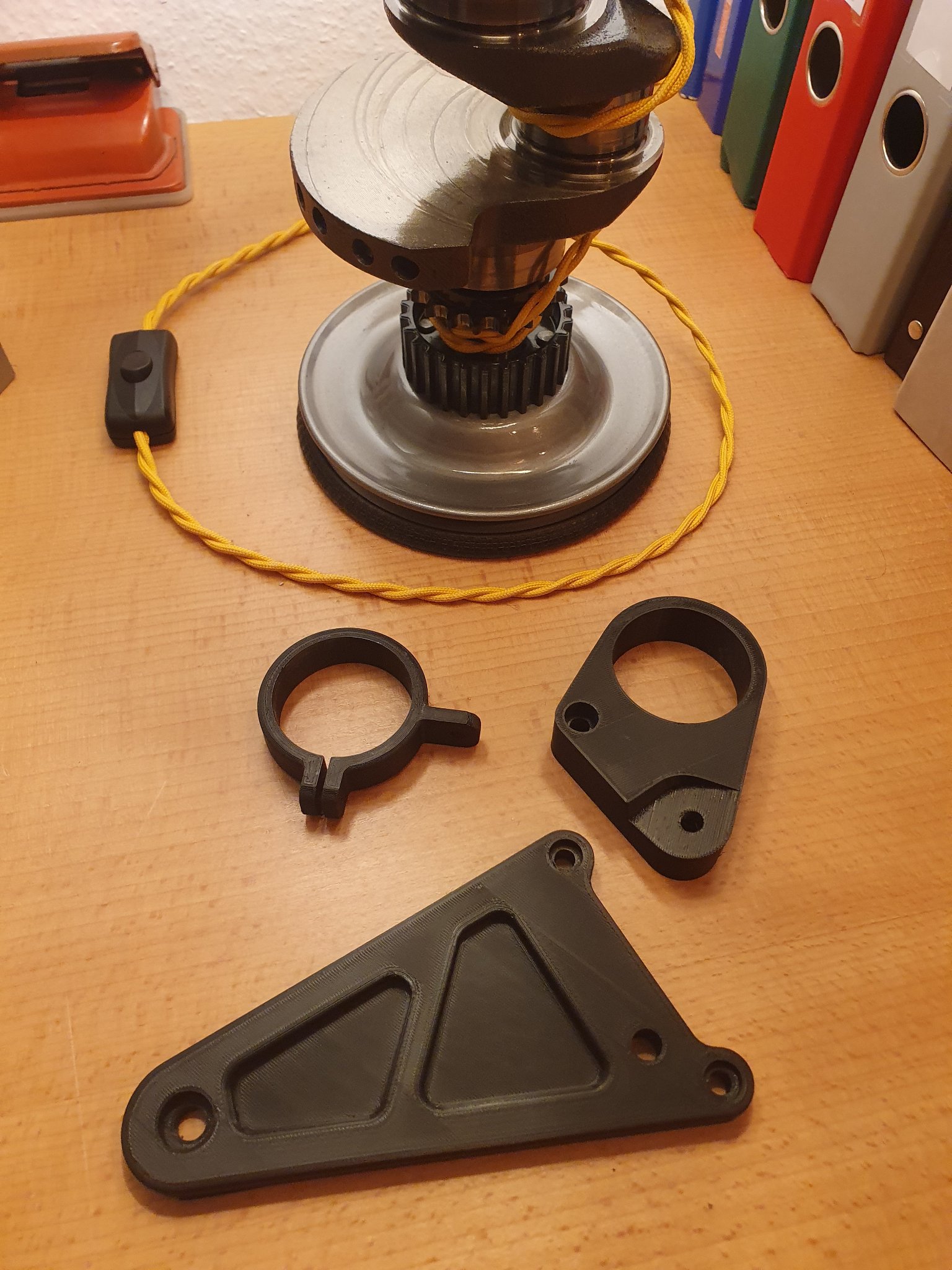

So, habe die 3D Teile erhalten, sieht recht vielversprechend aus. Montieren kann ich leider erst, wenn ich Schrauben dafür habe und die Gabel is ja auch noch nicht da, da muss ich mir eine Rohralternative suchen. Der Winkel der Tachohalterung scheint im ersten Augenblick etwas zu steil, aber das kann täuschen, auch kann er insgesamt noch ein Stück weiter nach hinten, das Lenkschloss bietet recht viel Platz.
