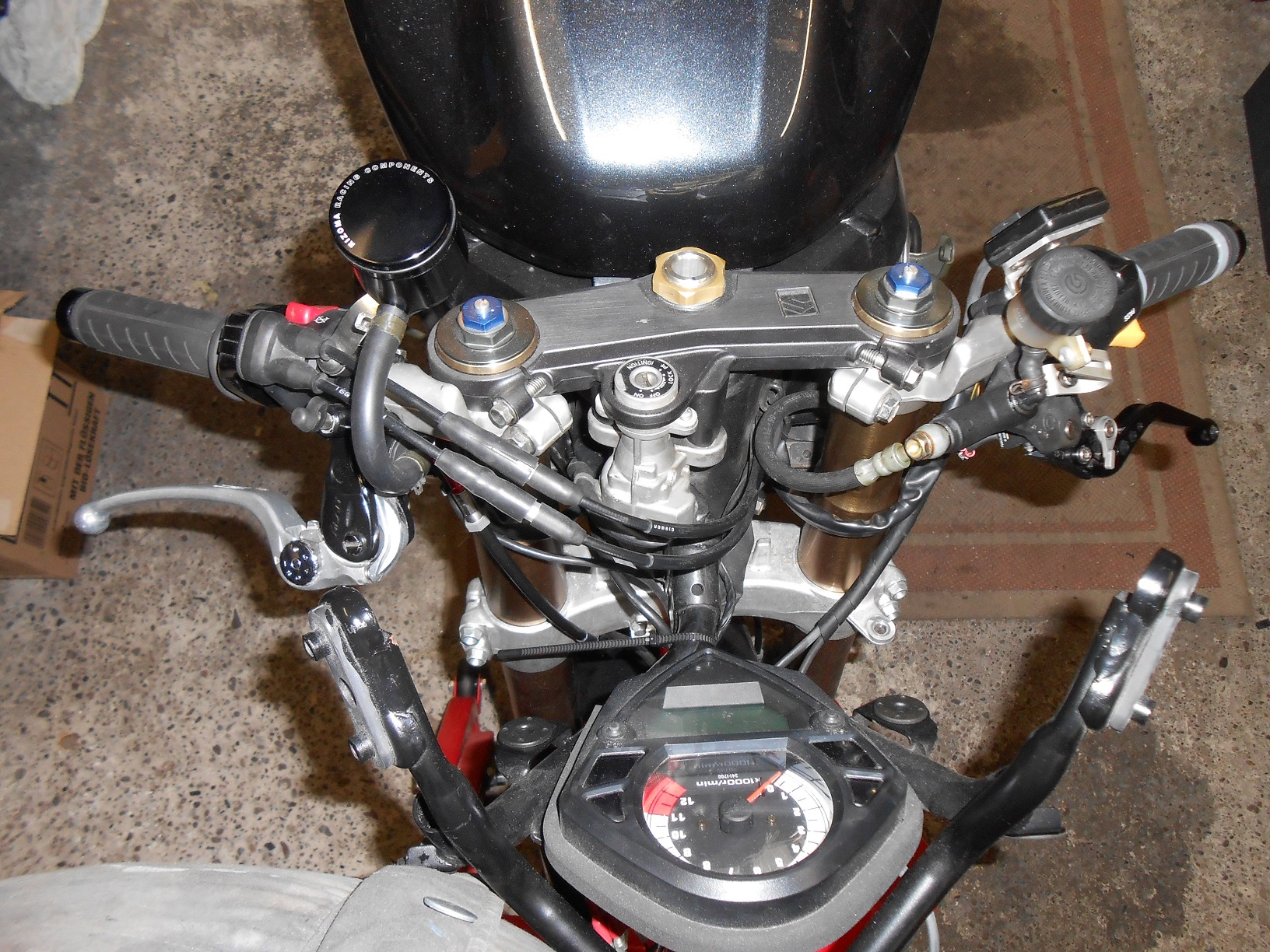

Beitrag von Schweinbrutalo » 07.12.2013 19:11

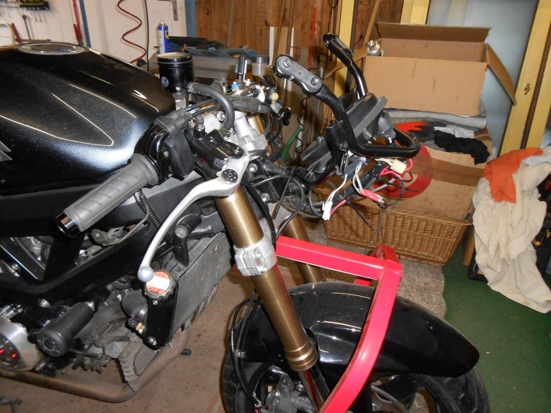

Hier mal Bilder für guzzistoni.

Beitrag von focuswrc » 07.12.2013 21:36

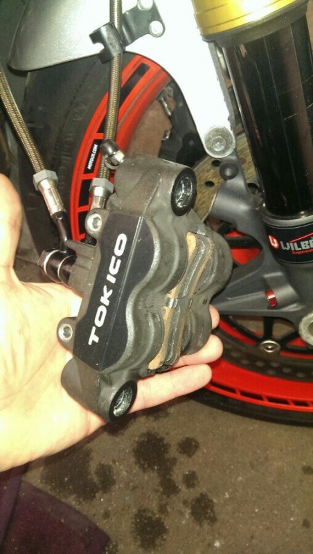

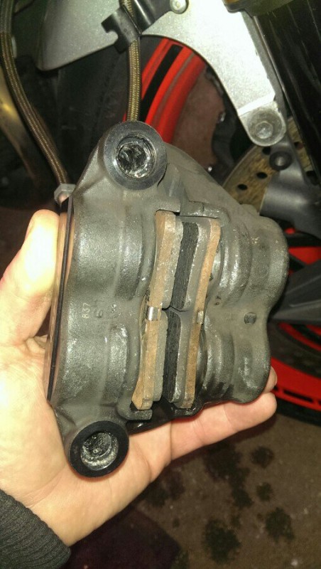

der brocken sieht ganzschön fett aus. meine CBR-Sättel wirken da etwas schlanker.
hier mal des Farbupdate.
Schweinbrutalo
Beiträge: 372
Registriert: 10.04.2012 6:20
Wohnort: BW
Re: AW: Schweinis Teil
#83
Beitrag von Schweinbrutalo » 08.12.2013 13:45
Aber die passen ohne Probleme, Kopfschmerzen macht mir eher die Pumpe.
Ist irgendwie alles ziemlich eng da oben.
Wie sieht das denn bei den anderen mit radialen Pumpen aus?
Re: Schweinis Teil
#84
Beitrag von guzzistoni » 08.12.2013 13:54
Möglich, das die 19'er Radialpumpe der Gixxer besser passt. Die hat den gleichen Kolbendurchmesser -- eng wird es dann aber auch. Der Bremshebel kommt sehr leicht an die Innenverkleidung an und bremst dann bei ganz eingeschlagenem Lenker. man kann die Bremssättel aber auch mit der originalen Bremspumpe (Nissin 16mm) betreiben.
Fertich :-)
Schweinbrutalo
Beiträge: 372
Wohnort: BW
Re: Schweinis Teil
#85
Beitrag von Schweinbrutalo » 08.12.2013 14:27

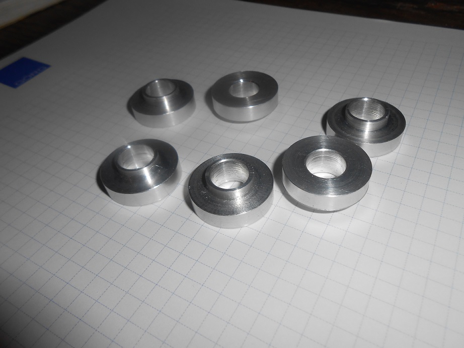

Meine Spacer. :lol: Dankeschön
Du meinst mit der originalen der Sv funktionierts auch? Also das mit dem vorne anschlagen hab ich im Griff. Mir gefällt nur nicht wie eng das im Bereich Gaszug/Entlüftungsnippel und Bremslichtschalter/Fitting zugeht. Ausserdem bräucht ich je neue Bremsleitung bei der der Fitting erst 4cm nach schräg unten und dann 4cm Richtung Fahrzeugmitte geht, sonst schleift die Leitung an der Verkleidung. Hat mal jemand Bilder von einer radialen Gixxerpumpe an der Kilo?

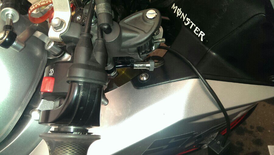

Re: Schweinis Teil
#86

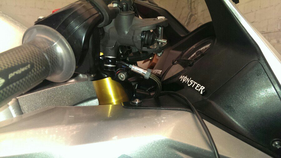

Beitrag von guzzistoni » 08.12.2013 15:15
Das ist jetzt zwar an einer 650'er, aber die Platzverhältnisse sind gleich:

Re: Schweinis Teil
#87
Beitrag von focuswrc » 08.12.2013 16:33
kannst den anschluss net weiter reindrehen? der steht ja mal derbst nach vorne

Re: Schweinis Teil
#88
Beitrag von Schweinbrutalo » 08.12.2013 17:19

Beitrag von IMSword » 08.12.2013 17:38
Ich hab das Gleiche Problem ;-)
Und ebenso absolut wenig Platz & Meine Pumpe bzw. der Zubehör Bremshebel stößt an die Innenverkleidung.
Mit Orginamel Bremshebel passt es !
Als Bremsleitung benötigts du in der Tat eine mit passendem Fitting, sonst wird das nichts.
Ich fahre eine 19er Gixxerpumpe Und möchte auf die SC57 Pumpe umrüsten, dir mir reinzufällig daherflog :lol:
Ob es damit allerdings besser passt, habe ich noch nicht getestet.
