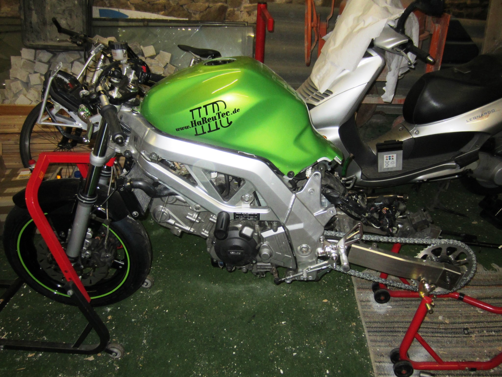

Dass mir Hardy auch für dieses Jahr wieder seine Unterstützung mit Verschleißteilen zusagte, freute mich sehr. Umso mehr freute es mich, als ich dann von ihm die 520er Rennkette von Enuma erhielt. Das ganze kombiniert mit extra angefertigen superleichten Alu Kettenräder (381gr zu 1270gr
) verfeinerte das Ganze zusätzlich und ich konnte auch hier Gewicht und gleichzeitig rotierende Masse sparen. An dieser Stelle auch noch mal ein fettes Dankschön, Hardy

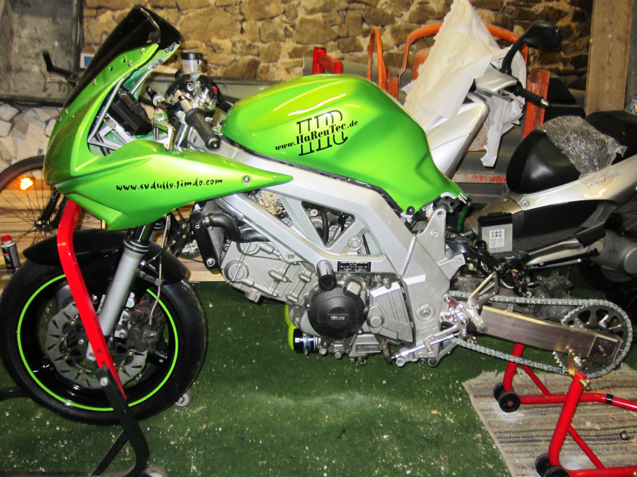

Nachdem ich das Alu Geweih angepasst und montiert, die ABM Bremsscheiben angebracht und den Kettensatz gewechselt hatte, sah das ganze so aus.

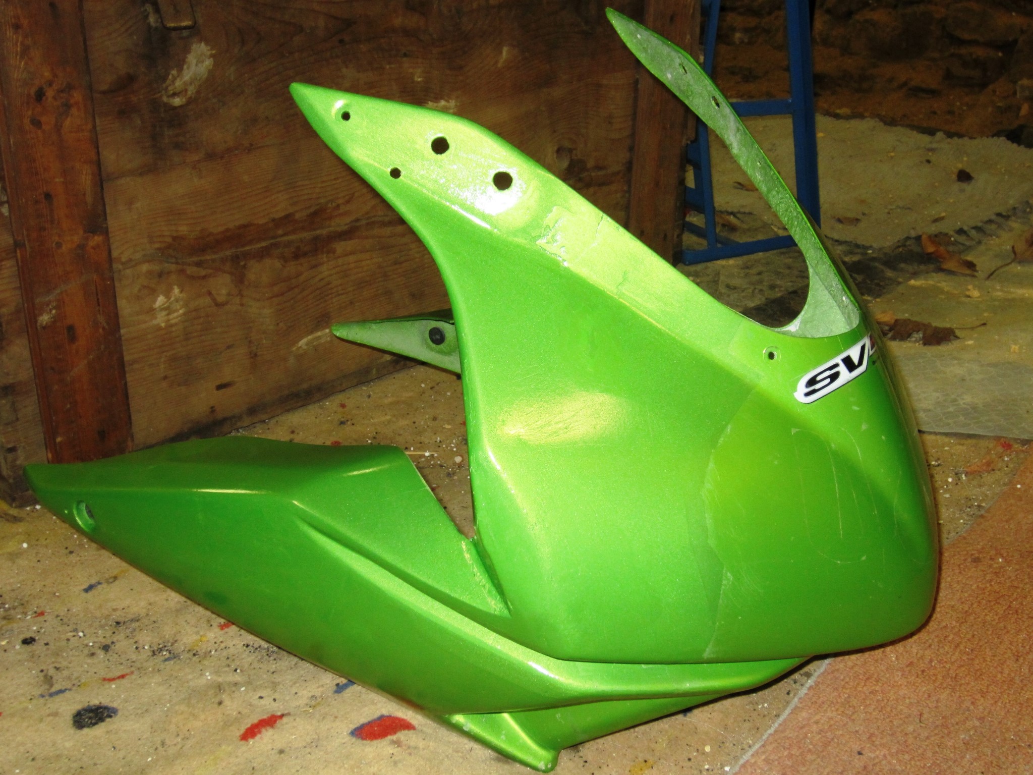

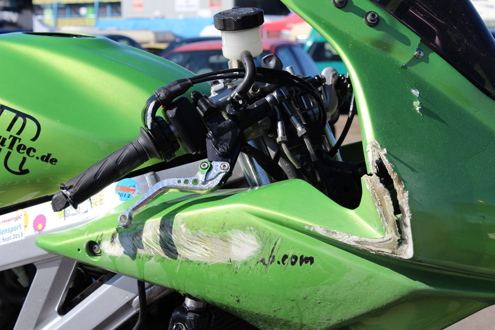

Nun kümmerte ich mich um die Kanzel. Diese musste ja nach meinem Crash in Assen wieder geflickt werden.
Hier noch mal das Erinnerungsfoto, wie die Kanzel nach dem Crash aussah... Klick
Mit GFK Matten, Harz und Spachtel flickte ich sie wieder zusammen. Anschließend mit der Dose lackiert und dann natürlich Klarlack drauf.
Für die Renne langt das allemal, auf der Straße wollte ich so eine miserable Lackierung nicht fahren
Montiert und mit Scheibe sieht das schon wieder fast vernünftig aus. Fehlt jetzt nur noch der Heckrahmen...
Den LiFePo Akku habe ich auch mittels Balancer Ladegerät mal wieder aufgefrischt. Ebenso wurde der Ölwechsel mit Filter schon gemacht. Fehlt nur noch die Kühlflüssigkeit und die Auspuffanlage.
