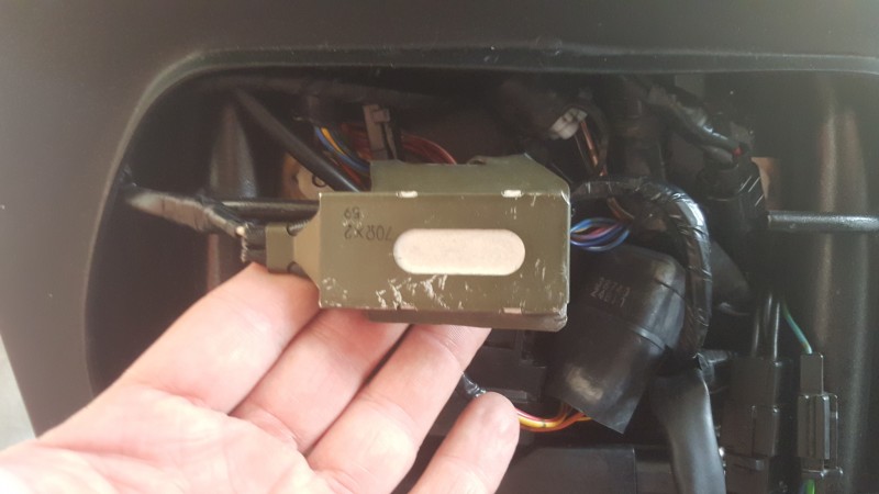

Hi Leute , wie nennt sich dieser in Keramik gegossene
Wiederstand der hinten links am heckrahmen meiner
Kilo k6 sitzt und wo bekomm ich diesen oder gibt's auch
kleinere alternativen ??
Gruß Zock
Gruß Zock

Ein Leistungswiederstand? Für LED-Blinker? Oder für was soll der sein? Bild?matoumueller hat geschrieben:Hi Leute , wie nennt sich dieser in Keramik gegossene

Vorwiderstand für die NTC-Tanksensoren der Tankanzeige.
Es gehen auch andere Widerstände mit (mind.) 5 Watt, aber genau 70 Ohm ist nicht in der E-Normreihe enthalten.

Ok danke , da ist das Keramik gebrochen ist das teil dann
automatisch im Eimer ??? Hoffe ich bekomm vor dem
Wochenende noch Ersatz oder könnte man auch ohne fahren ??

Wenn du damit leben kannst, dass die Tankkontrolleuchte ggf. nicht funktioniert, dann kannst du damit fahren.

Nein, nicht zwangsläufig!matoumueller hat geschrieben:... da ist das Keramik gebrochen ist das teil dann
automatisch im Eimer ???...
Erst dann, wenn die elektrische Verbindung intern unterbrochen ist.
Mit einem (Stromkreis-)/(Universal-)Messgerät lässt sich das leicht feststellen.
Zusatzfrage: Hast du daran rumgebastelt oder warum hast du den/die Widersta(ä)nd(e) samt Halterung auf dem Foto in der Hand?
Normalerweise ist der links am Heckrahmen unter der Seitenverkleidung bombensicher angeschraubt und durch das Staufach kommt man da so nicht dran.

Was heißt dran rum gebastelt , ich hab bei meiner Kilo
nen heckumbau gemacht und deswegen die Kabel an dem Teil verlängert dann wollte ich den Halter etwas biegen und dabei ist das Keramik gebrochen !
