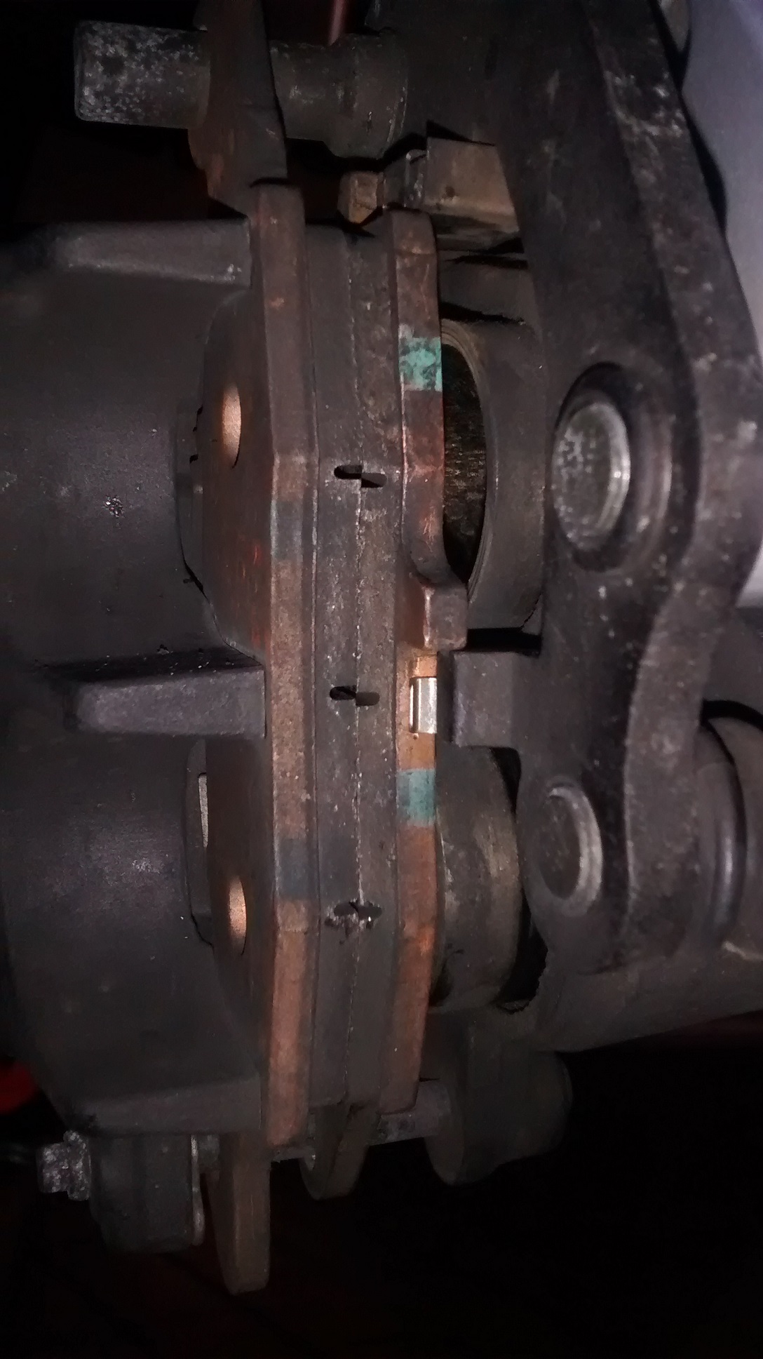

tjaaa anscheinend hat mir jemand auf die Bremse gepatscht als ich das Rad gerade nicht drin hatte oder so... Jedenfalls saßen gerade als ich das neue Rad einbauen wollte auf der einen Seite ( :?: ) die Bremsbeläge genau aufeinander, sodass die Bremsscheibe nicht dazwischen passt :( Komischerweise nur auf der einen Seite und auch nur der untere Zylinder oder was das ist.
Habt ihr eine Ahnung wie ich das jetzt wieder beheben kann?

Die Kolben lassen sich recht einfach zurück drücken, es sei denn die Bremszangen sind schon mega versifft.
Öffne den Deckel vom Ausgleichsbehälter, dann gehts etwas leichter, weil der Druck besser/schneller entweichen kann.
Nun würde ich einen Schlitzschraubenzieher nehmen, der in die Verschleißmarkierungen passt und hebel damit zwischen die Beläge. Vorsichtig anfangen den kolbenseitigen Belag zurück zu drücken.
Sobald genug Platz ist, nimmst du nen großen Schlitzschraubenzieher und drückst die Beläge weit genug aus einander (vorsicht, der Stand der Bremsflüssigkeit steigt oben im Behälter, nicht dass es noch überläuft).
Dann Rad einbauen, am Bremshebel pumpen bis wieder Druck anliegt, Behälter verschließen, Bier trinken.

Hat geklappt die einfach wieder auseinander zu drücken mit dem Behälter offen. Ich habe erst den einen Belag rausgeklappt und dann mit größerem Werkzeug gehebelt. Ging super, danke! :D

Wenn die Bremskolben so dreckig wie oben auf dem Bild zu sehen wieder reingedrückt wurden, ist demnächst vermutlich eh eine Revision des Bremssattels mit neuen Dichtungen und geputzten/ ggfs. erneuerten Bremskolben angebracht. Da merkt man dann auch, warum nur der eine Kolben rausgekommen ist und nicht beide gleichmäßig. Bremsen tuts danach auch wieder besser.
