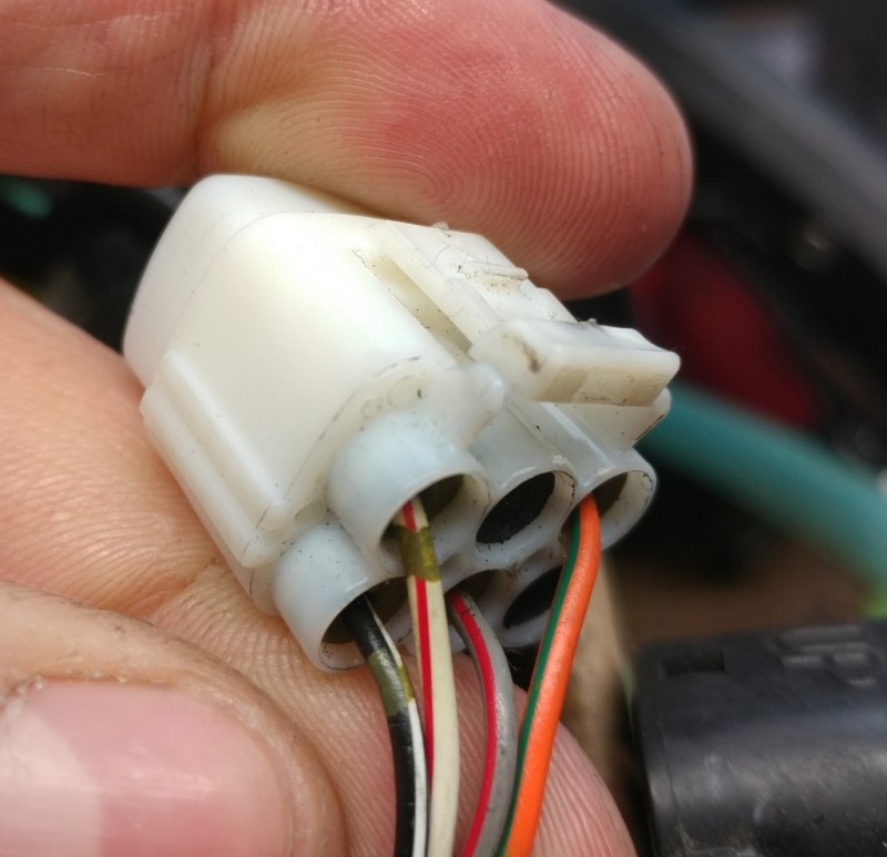

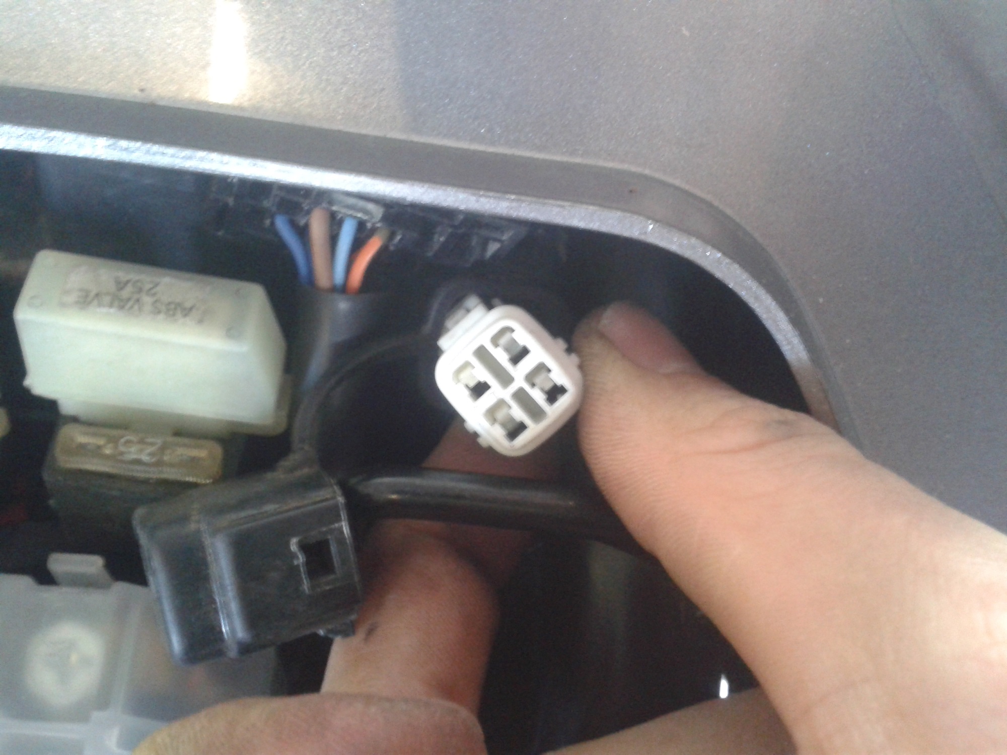

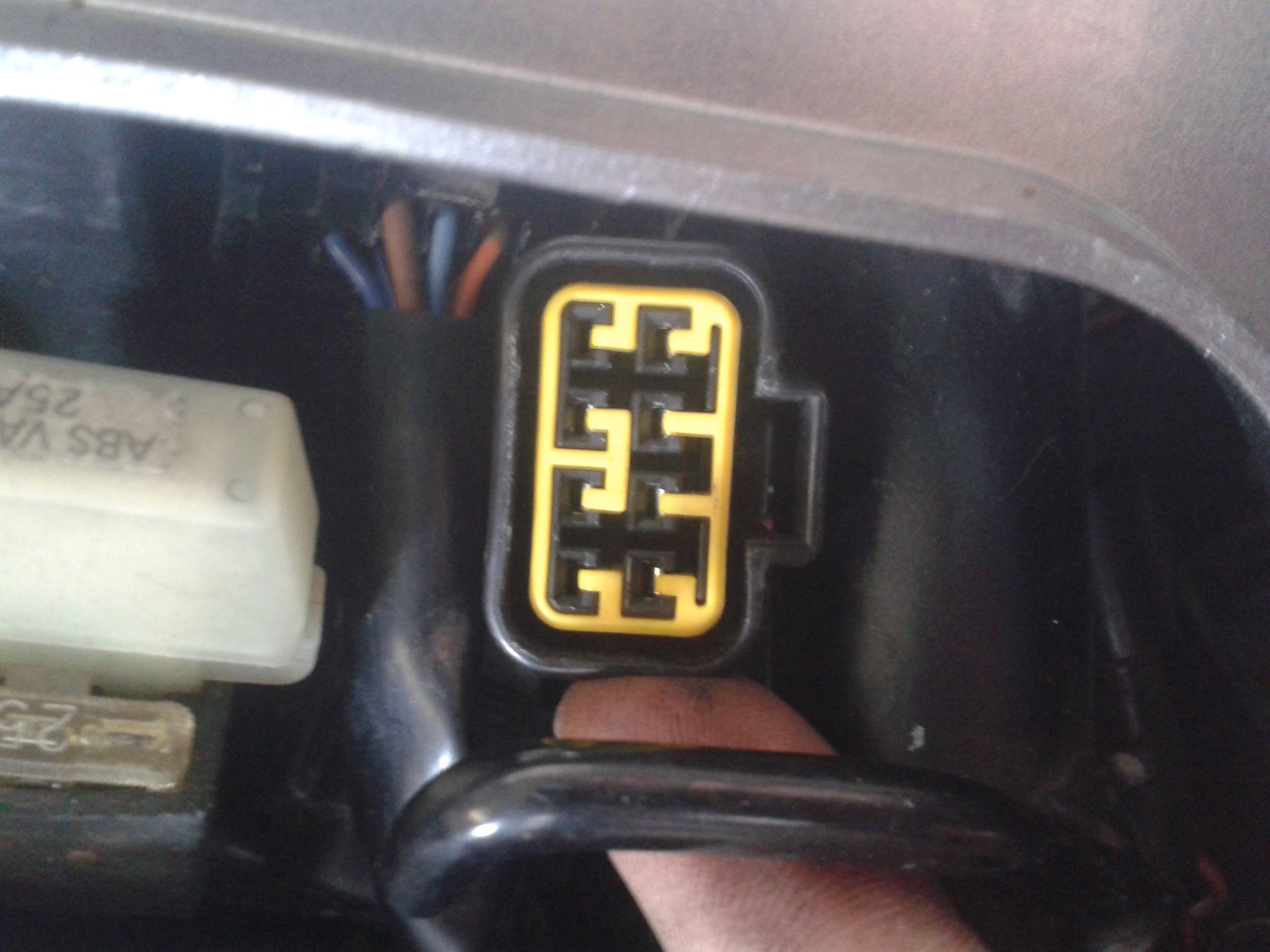

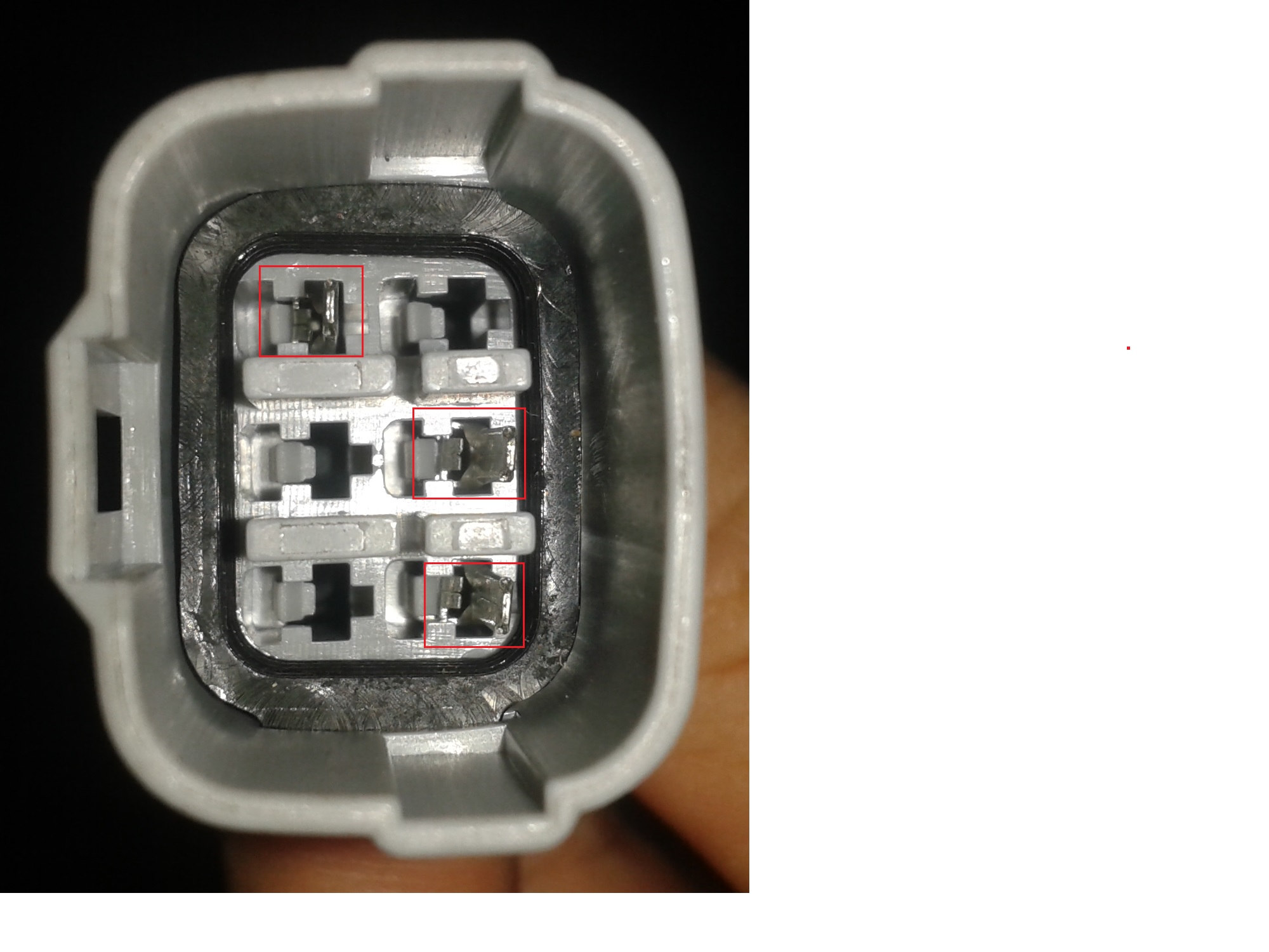

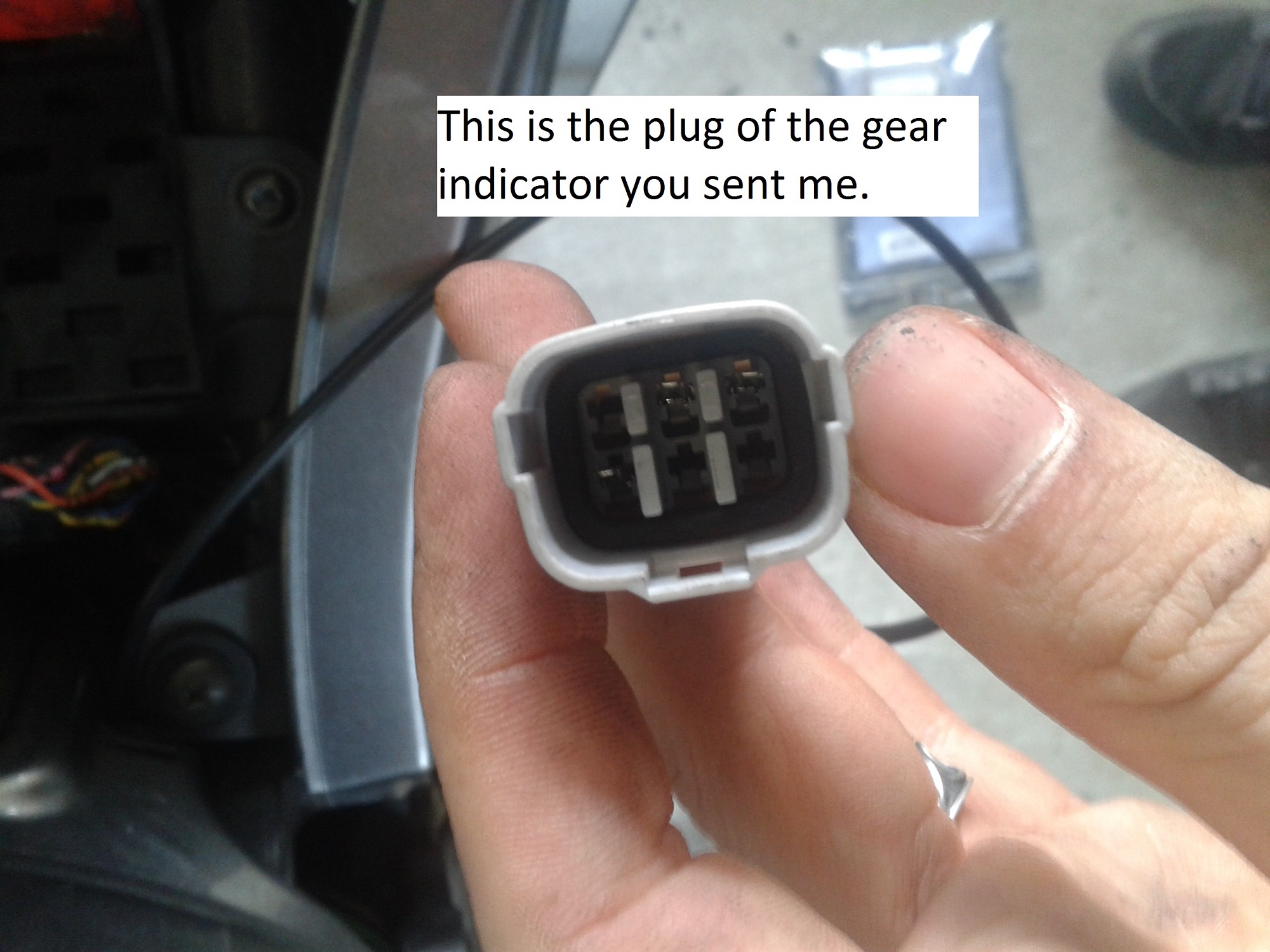

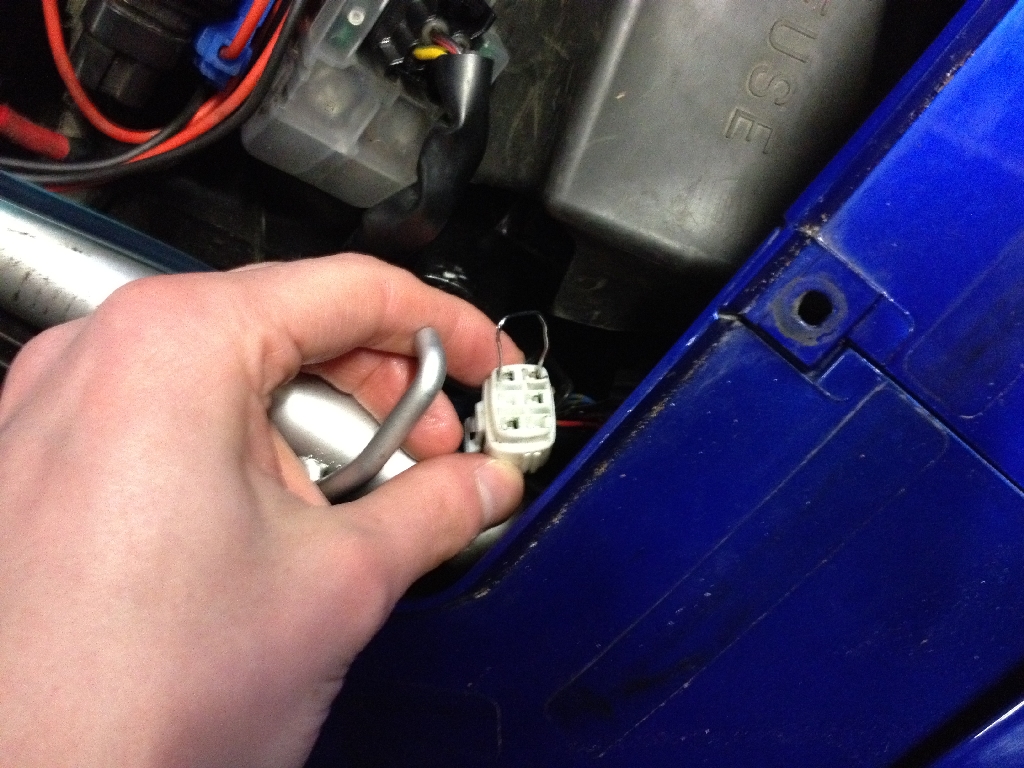

Hier die Fotos:
Erstes Bild: Anschluss der Gang-Anzeige
Zweites und drittes Bild: Anschlüsse die ich an der SV finden konnte
Gelber Stecker (ich glaube das ist der Diagnosestecker)
Weisser Stecker mit nur zwei Kabeln
Gang-Anzeige

Zum Vergleich habe ich hier mal den Diagnosestecker einer K3 rausgesucht.
Der würde passen... :roll:

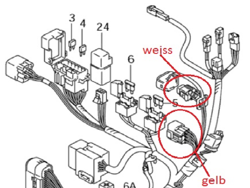

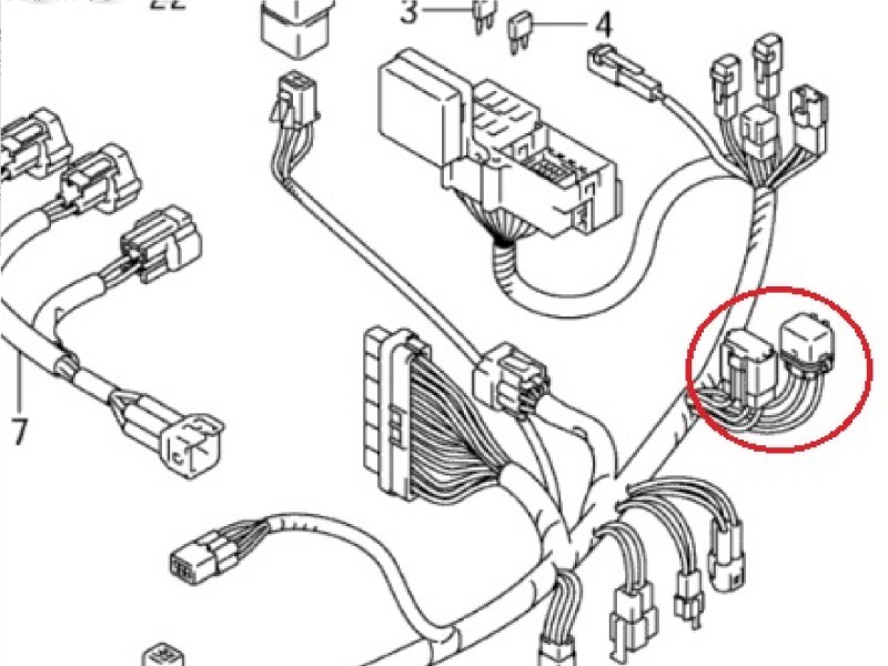

Es gibt ganz offensichtlich Unterschiede zwischen den Kabelbäumen von K3 bis K6
und K7... Ich hab Bilder für euch:
Kabelbaum K7 (ABS)
Kabelbaum K3-K6
Es sind also total unterschiedliche Stecker. Die Angabe des Herstellers der
Gang-Anzeige (passt bei allen Modellen von 2003 bis 2010) ist falsch.

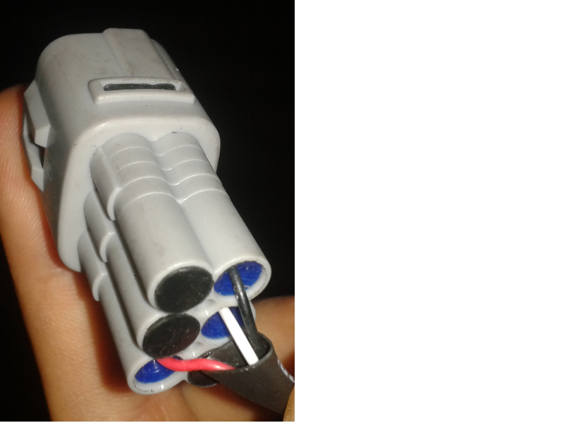

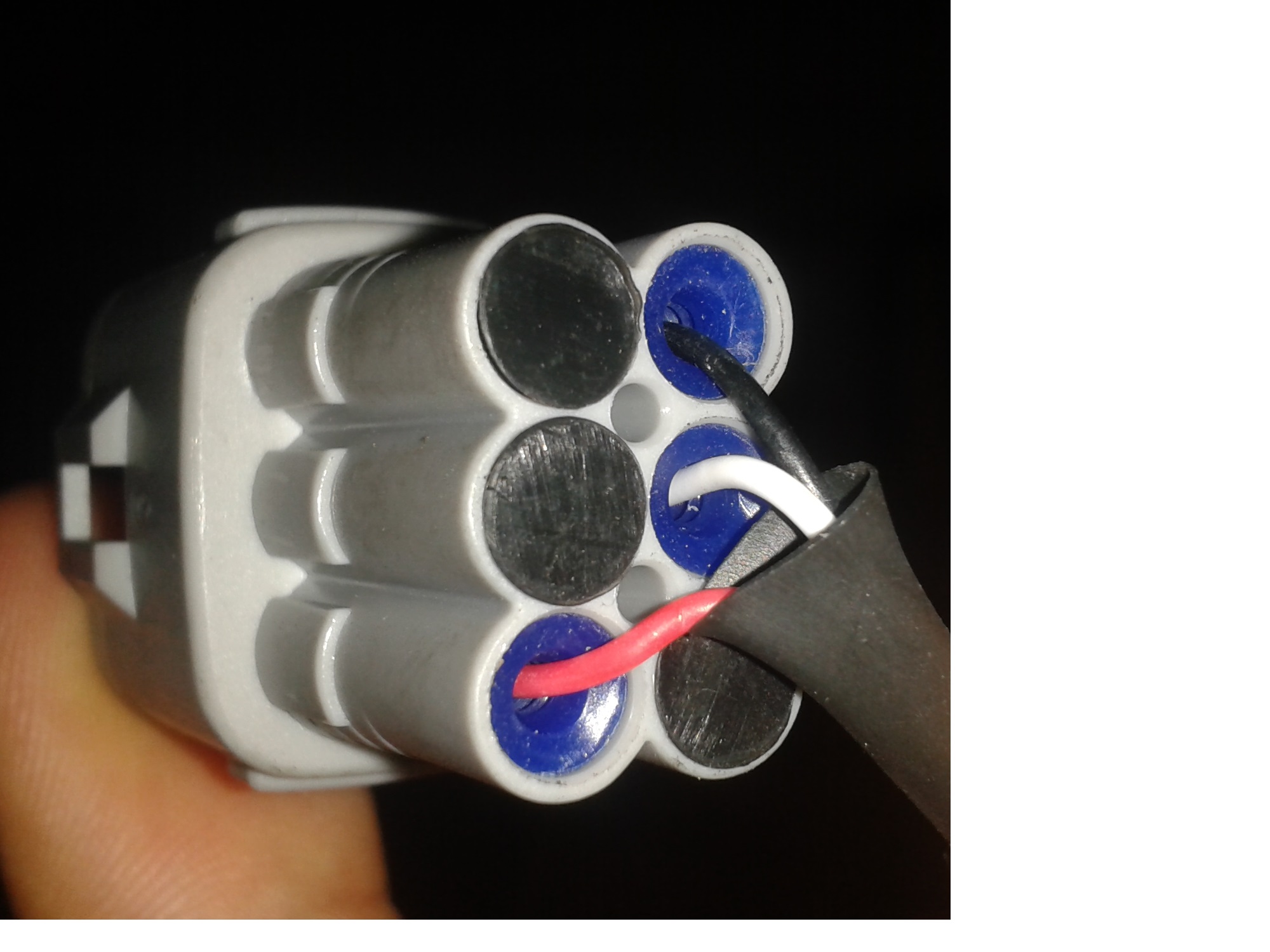

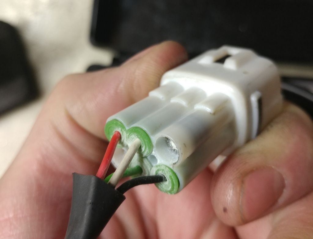

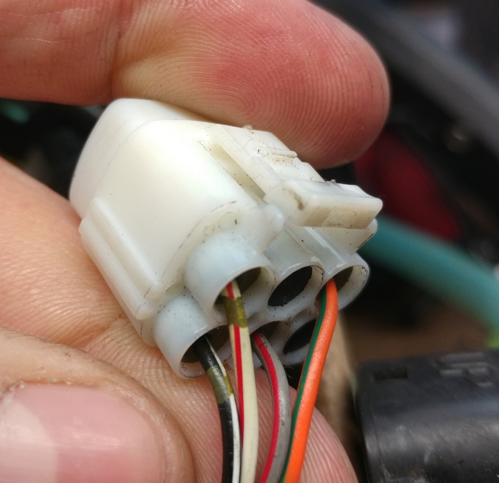

Hier ein paar Foto vom Stecker der Anzeige:

Also hier mal 1. Der Kabelbaum der normalen SV und 2. Das Suzuki Diagnose Gerät OBD

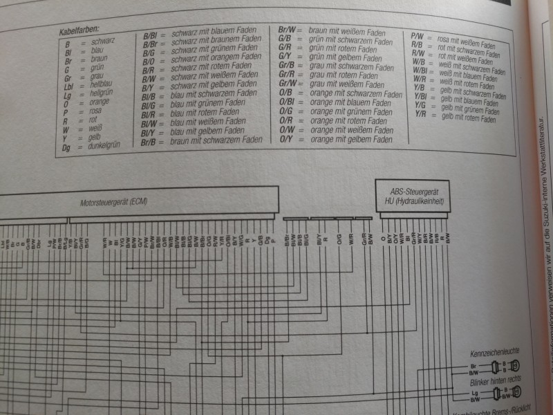

Und hier der Schaltplan mit und ohne ABS. Rechts neben der ECU sind die nach außen geführten Kabel
Knubbler
Beiträge: 3013
Registriert: 09.11.2013 21:07
Re: Gang-Anzeige und Diagnosestecker K7
Beitrag von Knubbler » 08.03.2018 10:34
Also kurz angesehen und das sollte die Belegung sein:
Or Gn Spannung
Sw Ws Masse
Ws Rt wird gegen Masse gebrückt um Fehlercode im Display anzuzeigen
Gr Rt Datenleitung
Die sind alle auch bei der ABS vorhanden, also mach Dich mal auf die Suche ;) bier
