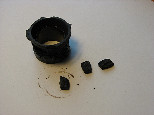

Beitrag von Alpines » 30.08.2006 1:30
Detto.
Bei meiner SV650S K3 ist auch der Tacho defekt.
Nach einem Wheely hat es begonnen. Vorderrad am Boden aufgekommen, danach ging der Tacho gegen 0km/h. Nach ein paar Unebenheiten ging der Tacho kurzfristig wieder, dann sackte er wieder auf 0km/h ab. Nun bleibt er bei 0kmh hängen.
Alle sonstige elektr. Einheiten funktionieren einwandfrei.
Morgen werde ich mal den Nehmer an der Vorderradachse überprüfen. Ich hoffe daran liegts.
Alpines
Beiträge: 454
Registriert: 25.09.2005 21:08
Wohnort: Wien
Beitrag von Alpines » 30.08.2006 12:37
Das Mysterium um den defekten Tacho ist gelüftet. Die Innerein des Nehmers an der Vorderradachse sahen nach dem Wheely so aus:
