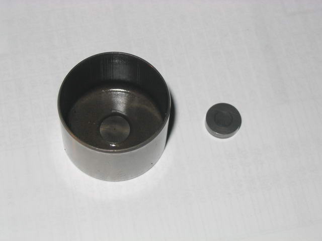

Das Ventilspiel wird mit sogenannten Shims (Stößelbeilagen) eingestellt. Sind quasi kleine runde Scheiben, die zwischen Ventilstößel und Stößeldeckel gelegt werden.
Ist das Spiel zu groß/klein, schlagen die Ventilstößel im unteren/oberen Ventilsitz auf, was, je nach größe der Toleranzüberschreitung nicht gut für deren Lebensdauer ist.

Shims kosten das Stück 6Euro. Max. 8 werden benötigt. Allerdings kannst du die auch 1:1 bei deinem Händler tauschen.
Wie das aussieht, kannst du hier nachlesen (SV1000): http://www.svrider.de/index.php?artikel ... wledgebase
