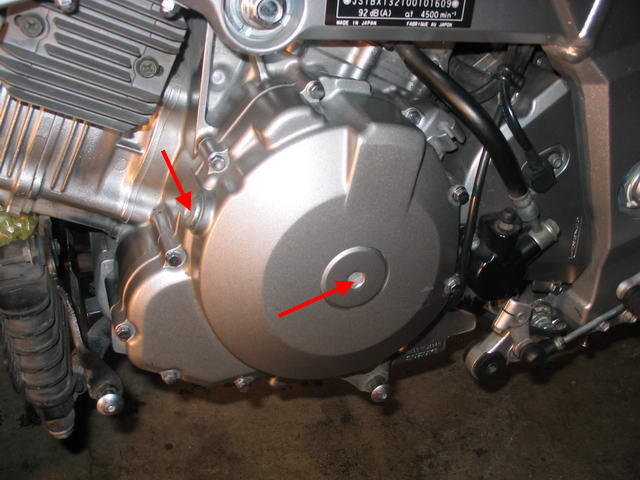

3. problem: auf der linken seite beim motordeckel ist ja so eine schraube genau in der mitte des deckels. unterhalb der schraube schaut es so aus, als ob es öl rausdrückt. ist das motoröl oder ein anderes?
ist da eine dichtung rund um die schraube die ich einfach auswechseln kann, oder hab ich ein gröberes problem?

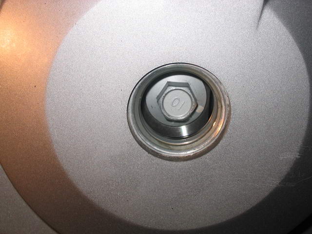

zu3. Das ist die Generatordeckelschraube. Dahinter verbirgt sich der Sechskant zum manuellen drehen der Kurbelwelle. Die GDS kann ohne weiteres entfernt werden. Dann schaust du mal.

Ergänzend zu 3.: Der Gummi-O-Ring ist gerne etwas undicht - Versuche es mal mit umdrehen des Ringes, das sollte erstmal wieder besser abdichten.
Wenns immer noch Öl rausschwitzt: Etwas Silikon-Dichtmasse um den Gummidichtring schmieren, wieder eindrehen: DICHT!

Bei meiner SV kommt da auch minimal Öl raus. Dichtung wurde schonmal gewechselt, is aber immernoch. Unschön, aber unwichtig! :twisted:

:lol:Meine Dichtung wurde schon 3 x gewechselt. Letztemal sogar mit leichtem Nachschleifen der Auflagefläche ( diese war viiieel zu rauh) - na und was soll ich sagen: ölt immernoch :?
Werd wohl während der Garantie nochmal hinfahren und dann sollen sie sich was einfallen lassen.

zu 3 kann ich dir nix sagen nur das der O-Ring vor dem einbau geschmiert werden sollte (mit ganz normalem Öl)

Genatordeckel mit Silikondichtmasse abdichten.
