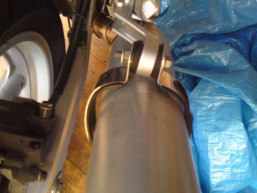

steinigt mich ruhig, hab mich grad nochmal drann versucht und den auspuff abgebaut, dann wollte ich das zwischenstück was auf dem krümmer sitzt und in den auspuff reingeht abbauen, um den trick mit dem besen zu probieren, habs aber nicht ansatzweise abbekommen. also nach ewiger fummelei den auspuff wieder angebaut, aber i-wie passt das nichmehr so wie vorher :(
was hab ich falsch gemacht?
Beiträge: 15624
Re: Schraube entfernen am Leo Vince/ vom DB Killer
Beitrag von Dieter » 27.04.2011 14:33
Die beiden Lamellen der Schelle gehören auf eine Seite der Raste.... :steinigung:
Und zum abmachen brauchst du nur die Feder aushängen und den Topf abziehen und das Adapterrohr am mopped lassen....
Beitrag von Da Säääß » 27.04.2011 14:34
Du musst den Bügel nur von "einer Seite" montieren und nicht rechts und links jeweils ein Teil.

Beitrag von cbrulez 125 » 27.04.2011 14:57
