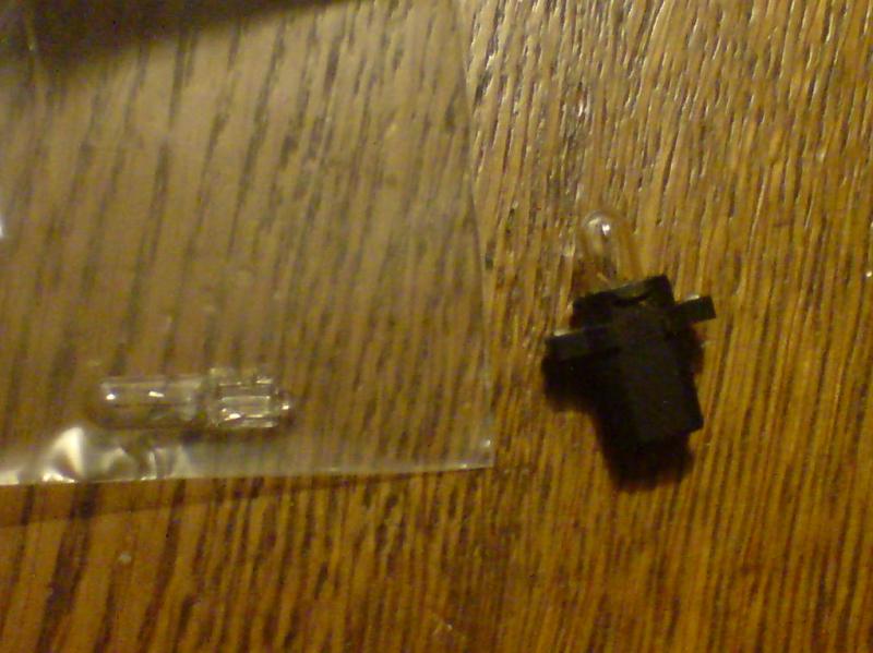

Glühlampe, einmal mit und ohne Sockel, für die Tachos der Knubbel.
Glühbirne

Anaconda hat geschrieben:Glühlampe, einmal mit und ohne Sockel, für die Tachos der Knubbel.
Da sollte doch dann dei der Knubbel "S" die "normalen" käuflichen LED's mit Sockel einfach passen, oder? Was meinst Du Duffy?
z.B. ebay 330166052862
Gruß Dieter

Dieter hat geschrieben:Da sollte doch dann dei der Knubbel "S" die "normalen" käuflichen LED's mit Sockel einfach passen, oder? Was meinst Du Duffy?
Gruß Dieter
Wenn es die richtige Lampen größe ist sollte das passen. Allerdings gibt's die Lampen in drei unterschiedlichen größen.
