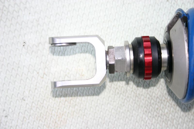

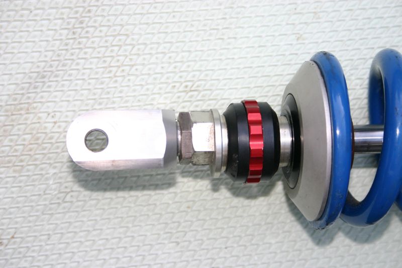

3. Die untere Befestigung hat auf der einen Seite wie eine Unterlagsscheibe wusste aber nicht auf welche Seite ich sie montieren sollte(kann ja gedreht werden). Beim genaueren betrachten habe ich bemerkt, dass die untere Aufnahme auf eine Exzenter befestigt ist. Durch drehen der unteren Aufnahme um 180° würde sich de Stellung des Federbeins verändern. Auf dem Bild habe ich die Aufnahme schon gedreht damit die Schraube mit der Kolbenstange eine Linie gibt. Ist das so richtig oder soll ich es wieder zurück drehen.

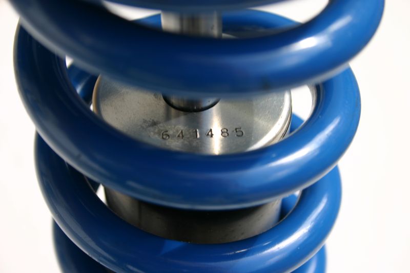

4. Laut Homepage von Wilbers hat das Federbein vom Typ 641 eine ABE , kann aber keine Kennzeichnung finden außer der Bestellnummer. Durch Anaconda habe ich erfahren, dass die älteren Federbeine nur ein Teilegutachten hatten. Muss ich mir jetzt ein Teilegutachten oder eine ABE besorgen.

Ich hab seit Jahren das normale Wilbers Federbein drin und wenn ich mich recht erinnere, dann muss der Excenter so eingestellt werden, daß das Federbein selbst zum Motor wandert. Anders herum könnte die unterste Windung der Feder an der Schwinge streifen. Meins hat auch keine ABE und musste eingetragen werden.

3. Die Scheibe befindet sich in Fahrtrichtung links bei mir und der Excenter ist nach hinten ausgerichtet. Ich hab mir das damals gar nicht angeschaut und so montiert.

Die untere Halterung werde ich mit der Scheibe in Fahrtrichtung links und den Excenter nach hinten ausgerichtet montieren.

Hab die gleiche Nr auf meinem Federbein stehen.
