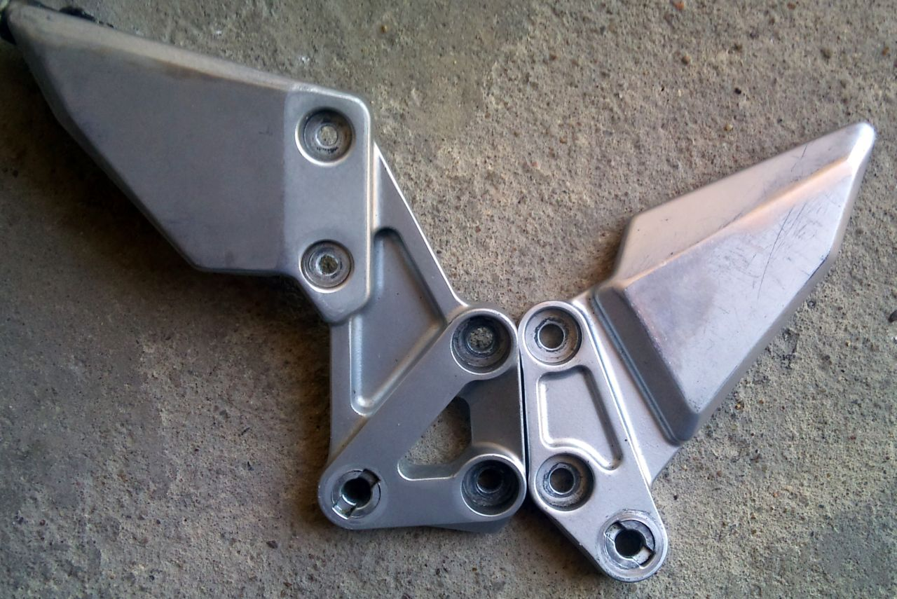

Re: Fußrasten SV 650 Kante N und S ?
Beitrag von Roughneck-Alpha » 29.08.2012 17:17
so in etwa:
Beitrag von Kalle » 29.08.2012 17:28
wenn das links auf deiner abbildung, das teil der S version ist, dann ist das "rätsel" gelöst. weil das teil hab ich rechts verbaut. DIe fußraste ist weiterhinten und ich glaube ein wenig höher.
auf der linken seite sieht das teil so aus, wie das rachte auf deinem bild..
ich ärger mich immer mehr über meine unachtsamkeit beim kauf und den wohl hinterhältigen verkäufer...
wenn ich nun die platte der S gegen einer der N tausche, kann ich dann problemlos die bremse etc wieder befestigen? oder muss da was angepasst werden?
Beitrag von Duffy » 30.08.2012 15:21
Kalle hat geschrieben:wenn das links auf deiner abbildung, das teil der S version ist, dann ist das "rätsel" gelöst. weil das teil hab ich rechts verbaut. DIe fußraste ist weiterhinten und ich glaube ein wenig höher.
Das sollte problemlos funktionieren.
Einziges Problem, was du haben wirst, diese N Halteplatte gab es nur bei den 2003er Modellen. Und die sind schwer gebraucht zu bekommen...
Vielleicht mal hier im Forum anfragen... Viel Glück kedenfalls bei der Suche.
