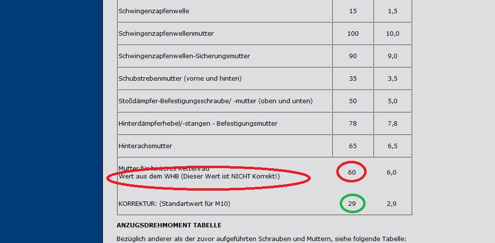

Ich habe das Kettenrad mit den in der Knowledgebase angegebenen 29Nm, bzw. um sicher zu gehen leicht mehr angezogen.
In einem Gespräch sagte man mir, ich könne ruhig mit den im WHB angegebenen 60Nm anziehen.

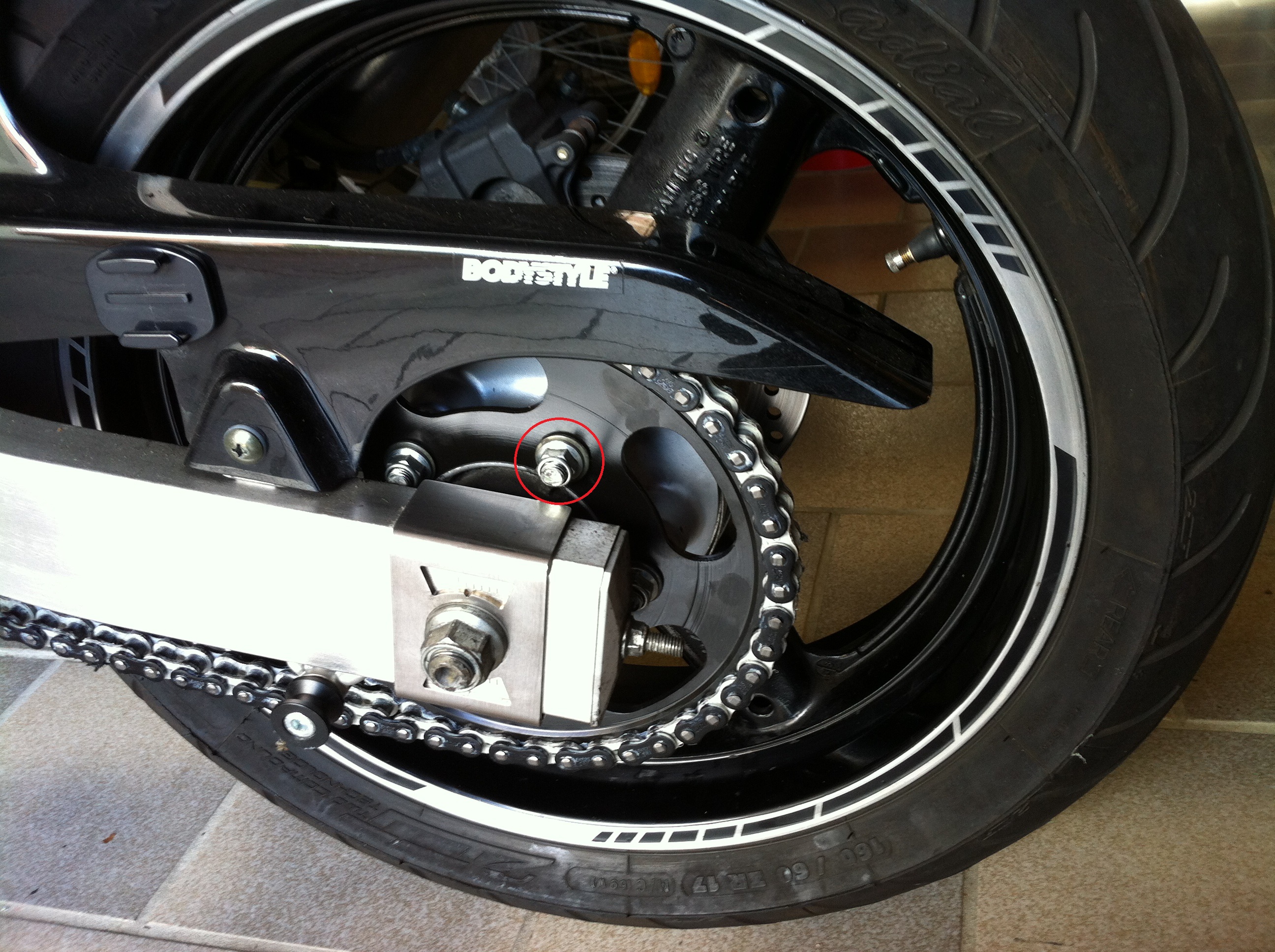

Also ich meine diese Mutter:

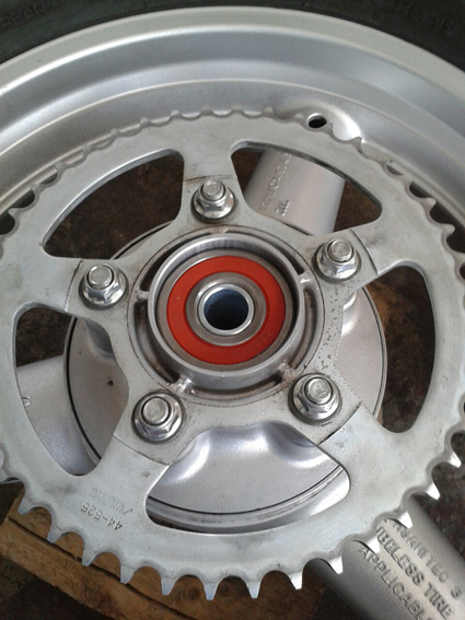

Meines wissens nach sind die Bolzen nur von hinten im Kettenradträger nur gesteckt - ist auch kein Sechskant - sondern Runde abgeflachte Bolzen welche über abgeflachte Kante im Kettenradtträger fest sitzt. Das "herausfallen der Bolzen ist m.W.n nur durch die dahinter liegenden Dämpfungsgummis und von aussen eben durch die Muttern/ Kettenrad gehalten. Bolzen läst sich also im normalfall ohne Probs wechseln - da muss man nicht aufbohren und größere Bolzen reinsetzten.
Ich glaube ich hab beim Radlagerwechsel Fotos gemacht - versuch die gleich mal zu finden - aber jetzt ist gerade BVB wichtiger :mrgreen: - sorry
Fritz
....so - Bilder gefunden....
Fritz

Genauso sieht das aus Herr Nachbar.
Und von einem der Beiden (Bolzen oder Mutter) muss das Gewinde aufgegeben haben :?
Schon seltsam bei M10 8O

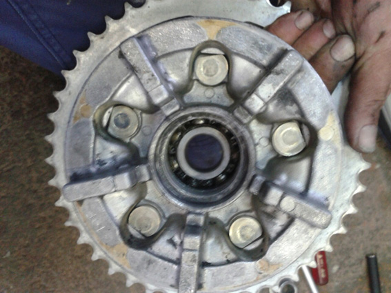

ich tipe darauf das in der Innenseite des Kettenradträgers der Halbmond abgebrochen ist der den Bolzen an der abgeflachten Seite halten soll.
( am Bild erkennbar)
Gruß Dieter

dann würden sich die Bolzen aber mit drehen.
Das ist nicht der Fall.
Ich werde wohl oder übel auf Nummer sicher gehen und Bolzen inkl. Muttern tauschen.

Irgendwo stand mal das die 60Nm aus dem Whb nicht stimmen. Weiss aber nicht mehr wo

aus den FAQ Knubbel und Kante
