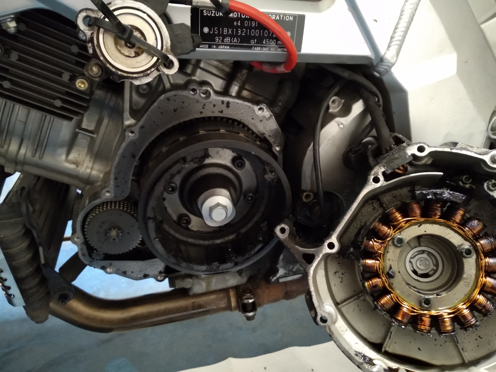

das sieht aus wie ein Bruchstück eines Magneten vom Polrad. Ein bekanntes Problem. Da ist wahrscheinlich mindestens ein Magnet (meistens mehrere) locker und zerbröselt jetzt. Sieht man nicht von außen, hört man nicht, keine Leistungseinbußen. Irgendwann ist das Polrad so kaputt, das die Batterie nicht mehr geladen wird und du stehen bleibst. Oder die Bruchstücken einen anderen Schaden im Maschinenraum angerichtet haben.
Wenn das Öl eh schon abgelassen ist, dann noch das Kühlwasser ablassen, Deckel runter und nachsehen!
Wenn es so aussieht download/file.php?id=57478&mode=view , dann weißt du Bescheid...
