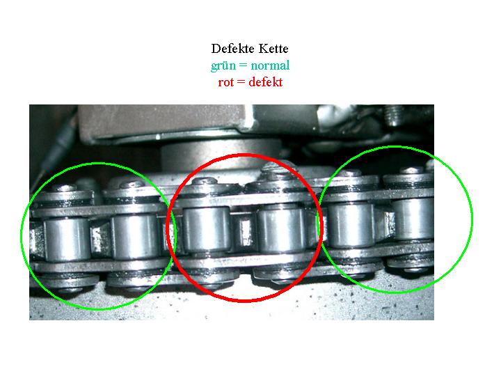

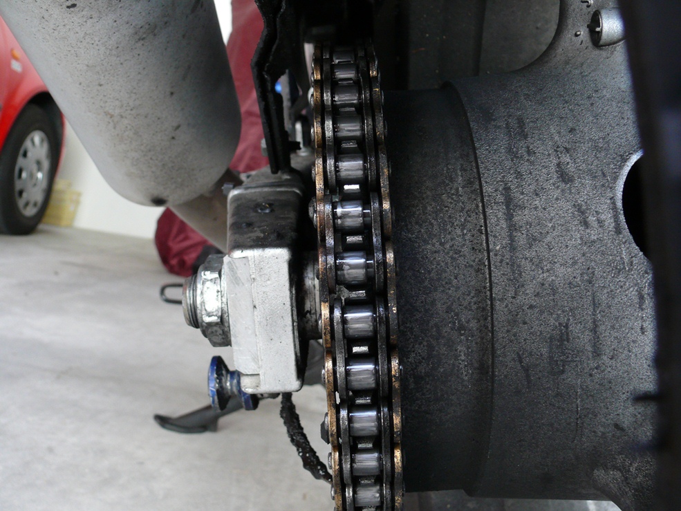

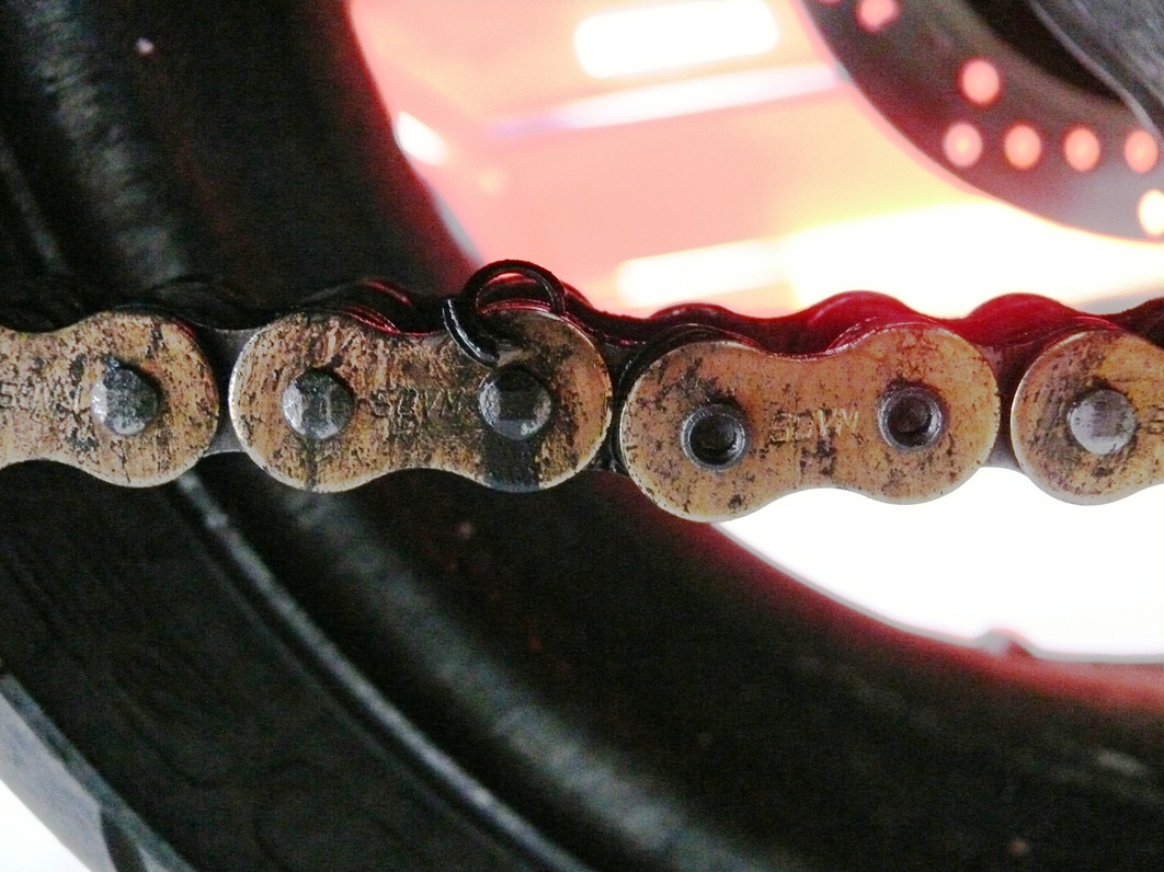

Hier noch ein Foto von einer RK – Originalkette, bei welcher sich die inneren Laschen verabschiedet haben und dadurch die Dichtringe ausgestossen hat, sowie zwei Fotos einer DID – Kette mit gleichem Defekt.
Bei einer Enuma – Kette habe ich das noch nie gesehen, deshalb meine Aussage, dass RK und DID nicht über alle Zweifel erhaben sind.
- Defekte RK - Kette
- Defekte Kette.jpg.jpg (48.28 KiB) 2226 mal betrachtet

Also, wenn sich die inneren Laschen verabschieden, dann finde ich das schon etwas seltsam, ja sogar bedenklich.
Ich persönlich wechsle die Kette an meinen Motorrädern so zwischen 20'000~25'000 km aus Sicherheitsgründen, egal ob sie noch gut sind oder nicht, löse dazu die Schwinge, prüfe die Lager und schmiere sie gleichzeitg.
. . . . und ich verwende immer das zur Zeit beste Produkt auf dem Markt und wenn der Preis auch noch stimmt, dann um so besser
Ich habe absolut nichts davon, wenn ihr eure Maschinen auch mit Enuma-Ketten bestückt, wollte euch nur aufzeigen was mit anderen Ketten schon passiert ist.
