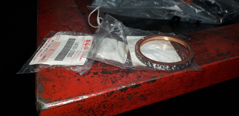

So. Zwischenbericht.
Orig Krümmer ist raus.
Die Dichtung ist zu fest im Zylinder drin/sitzt fest. Da kommt Auspuffgum drauf das es definitiv dicht wird.
Neuer Krümmer (ob’s ein Lothar ist weiß ich nicht/sieht aber so aus/aus einer Schlacht-SV) ist fixiert , die Schrauben fest zu bekommen wird noch interessant. Ist ja nun noch weniger Platz.
Hat jemand eigentlich mal stehbolzen verbaut ?
Gesendet von iPhone mit Tapatalk

Re: Krümmer demontieren?
Hab meine dichtung mit nem kleinen Schlitz rausgehebelt. Ist nur kupfer und drahtgeflecht. Also ziemlich weich.
Ist der Motor kalt, gib ihm zehneinhalb!
Die Dichtung muss meist nicht ersetzt werden wenn der Krümmer weg war, sofern sie unbeschädigt ist, dichtet sie auch ein zweites oder drittes Mal ab.
Ich bin Fan von stehbolzen mit Hutmuttern, da gammeln die oberen Gewindegänge nicht so und lassen sich falls nötig besser wieder abschrauben.
Also die ersatzdichtungen sind so metallringe, und nicht weich.Flo hat geschrieben:Hab meine dichtung mit nem kleinen Schlitz rausgehebelt. Ist nur kupfer und drahtgeflecht. Also ziemlich weich.
Was du beschreibst ist in den Steckverbindungen zum Sammler hin.
Was er beschrieben hat ist das da:
Also die Dichtung für den Krümmer direkt am Zylinder.
Aber "dicht" werden die ,-M.n. nicht wirklich beim zweiten mal , da sie ja beim ersten festziehen verpresst werden und sich anpassen -- jedenfalls nicht ohne Gungum oder so was.
Die kosten nicht die Welt - und wenn der Krümmer noch mal runter muss bzw. ist - weil nicht korrekt Dicht - dann ist das richtig übel...
Fritz
Fritz
Ja, die meine ich. In den Steckverbindungen sind die irgendwie anders. So faseriges Zeuch.
Ich hab Ersatz schon da, nur bekomme ich die alten nicht raus...svfritze64 hat geschrieben: Die kosten nicht die Welt - und wenn der Krümmer noch mal runter muss bzw. ist - weil nicht korrekt Dicht - dann ist das richtig übel...
Schraubenzieher an Außenseite rein drücken und raushebeln, da muss man ned schüchtern sein
