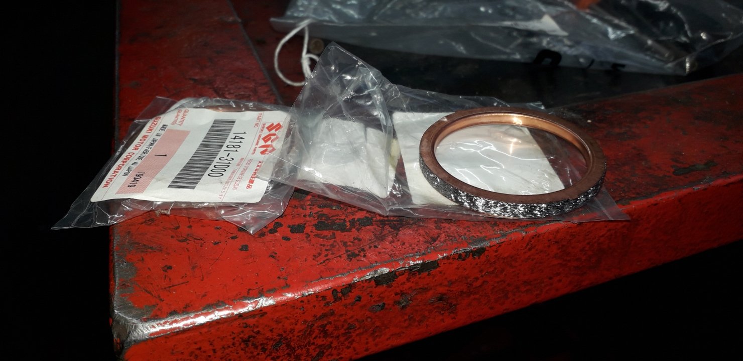

Hab meine dichtung mit nem kleinen Schlitz rausgehebelt. Ist nur kupfer und drahtgeflecht. Also ziemlich weich.

Flo hat geschrieben:Hab meine dichtung mit nem kleinen Schlitz rausgehebelt. Ist nur kupfer und drahtgeflecht. Also ziemlich weich.
Also die ersatzdichtungen sind so metallringe, und nicht weich.
Was du beschreibst ist in den Steckverbindungen zum Sammler hin.

Was er beschrieben hat ist das da:
Also die Dichtung für den Krümmer direkt am Zylinder.

:top: Korrekt - und die sind relativ weich - man kann sie einstechen und oder drunterhebeln / rausprokeln.
Aber "dicht" werden die ,-M.n. nicht wirklich beim zweiten mal , da sie ja beim ersten festziehen verpresst werden und sich anpassen -- jedenfalls nicht ohne Gungum oder so was.
Die kosten nicht die Welt - und wenn der Krümmer noch mal runter muss bzw. ist - weil nicht korrekt Dicht - dann ist das richtig übel... ;) bier

Ja, die meine ich. In den Steckverbindungen sind die irgendwie anders. So faseriges Zeuch.

svfritze64 hat geschrieben: Die kosten nicht die Welt - und wenn der Krümmer noch mal runter muss bzw. ist - weil nicht korrekt Dicht - dann ist das richtig übel... ;) bier
Ich hab Ersatz schon da, nur bekomme ich die alten nicht raus... :-(

Beitrag von Marc » 11.12.2019 23:58
Schraubenzieher an Außenseite rein drücken und raushebeln, da muss man ned schüchtern sein :mrgreen:
