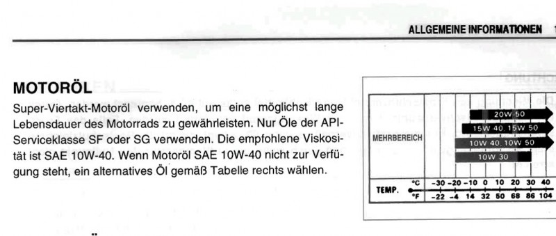

*Hier die Seite aus dem Buch der 650er, bitte für die 1000er mal gucken, steht aber bestimmt das gleiche drin:
https://www.manualslib.de/manual/712666 ... =46#manual
...SAE-Motorölviskosität Suzuki empfiehlt den Gebrauch von Motoröl mit der Klassifizierung SAE10W-40. Wenn Motoröl mit der Klassifizierung SAE 10W-40 nicht zur Verfügung steht, wählen Sie ein anderes Öl gemäß nachstehender Tabelle....

Beitrag von Triple7 » 03.09.2021 12:09
Aus dem WHB der Kilo.

Und da wir Weicheier selten unter -15° fahren ist es relativ egal ob 10W40 oder 15W40
