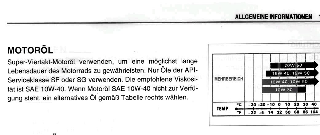

Die Bedienungsanleitung der SV sagt 10W40, glaube (bitte noch mal kontrollieren*) aber das da auch alternativen drin stehen (10W30 oder 15W40) damit kannst du das MOTORRADÖL bedenkenlos nehmen.Battlefield hat geschrieben: ↑01.09.2021 22:21Ich habe noch 5l Öl, das eigentlich für meine verstorbene Speed Tripple gedacht war ( 15W40) und einen Rest Autoöl (5W40).
Kann man das einfach 1:1 mischen und bekommt dann das 10W40, dass ich für die SV 1000 brauche?
Den "Rest" Autoöl, von welcher Menge sprechen wir hier eigentlich, würde ich nicht nehmen da es a) keinen Sinn macht Finanziell für ein paar Liter Motoröl einen Motorschaden zu riskieren..
und b) die Rechnung 15W40 + 5W40 = 10W40 etwas zu simpel ist, wie meine Vorredner schon sagten. Die technologischen Eigenschaften sind deutlich umfangreicher als die Zahlen.
*Hier die Seite aus dem Buch der 650er, bitte für die 1000er mal gucken, steht aber bestimmt das gleiche drin:
https://www.manualslib.de/manual/712666 ... =46#manual
...SAE-Motorölviskosität Suzuki empfiehlt den Gebrauch von Motoröl mit der Klassifizierung SAE10W-40. Wenn Motoröl mit der Klassifizierung SAE 10W-40 nicht zur Verfügung steht, wählen Sie ein anderes Öl gemäß nachstehender Tabelle....
