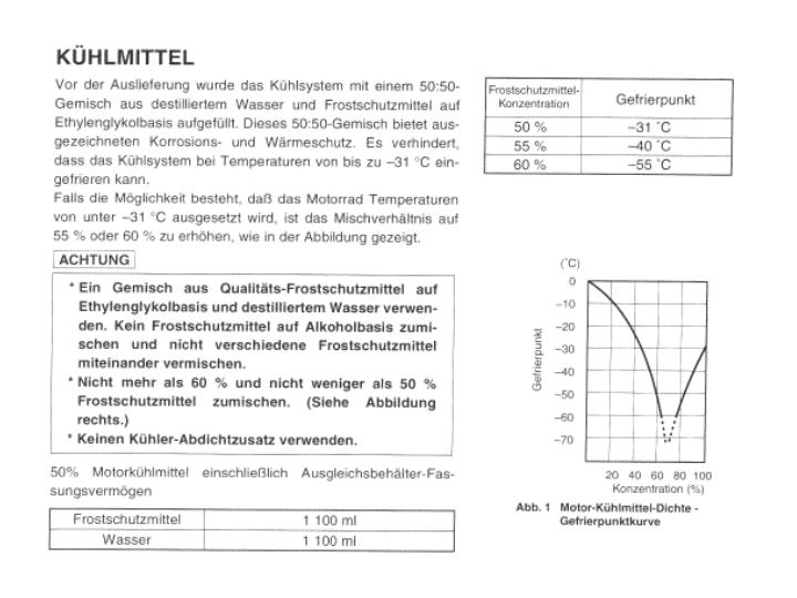

Es wird allgemein von Kühlmittel gesprochen: welche Zusätze/Spezifikationen kommen hier rein? Also beim Auto kenne ich es so. Ich wollte meiner SV mal einen Wechsel gönnen. Und dank der guten Anleitung in der Knowledgebase sollte sich das gut machen lassen.
Babalu
Beiträge: 1635
Registriert: 29.10.2003 9:40
Re: Austausch Kühlmittel
Beitrag von Babalu » 14.03.2014 0:53
Das Beste ist, wenn man das von Suzuki vorgegebene Mittel, im richtigen Verhältnis gemischt, einfüllt.
Es gibt im Handel auch Fertigmischungen, das muss aber für Alumotoren und Alukühler geeignet sein.
Sollte auch so im Fahrerhandbuch stehen.

Ich würde das Kühlwasser nicht wechseln, solange sie fährt und du keine Probleme hast. Ist nur viel Aufwand für nichts.

fr33styl3max hat geschrieben:Ich würde das Kühlwasser nicht wechseln, solange sie fährt und du keine Probleme hast. Ist nur viel Aufwand für nichts.
das von suzuki sollte man besser wechseln.irgendwann siehst du den stand im Ausgleichsbehälter nicht mehr,weil das so tolle zeug von suzuki Ablagerungen hinterlässt.das von basf für alumotoren ist da wesentlich besser.hinterlässt keine rückstände und das kann man dann jahre lang drin lassen. :wink:
