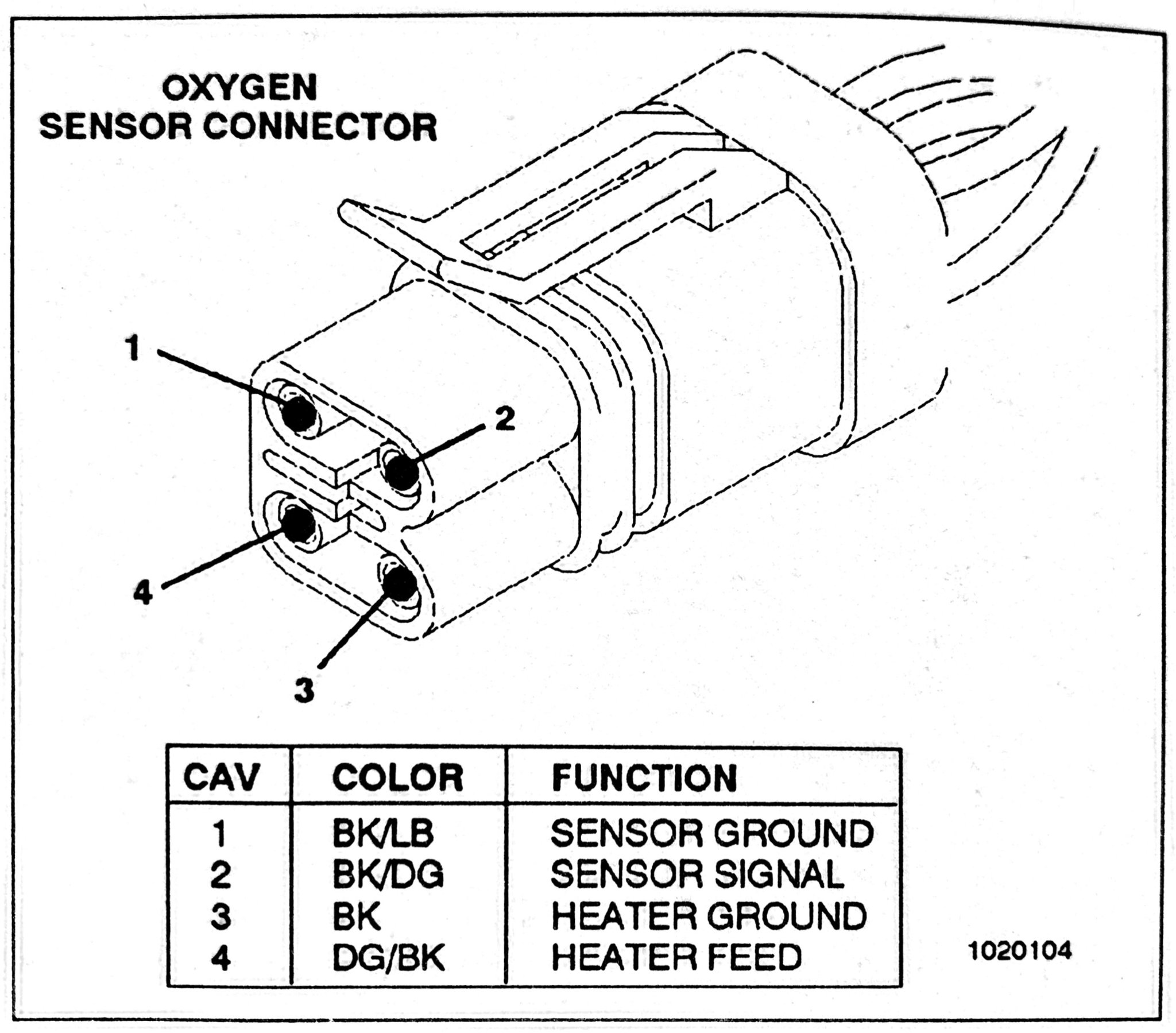

Re: steuergerät, zwei offene anschlüsse
Wie viele Kontakte siehst Du?
- eliminator-vn-2000_big-2pbcHkfYEZAlIa_600x600@2x.jpg (4 KiB) 2278 mal betrachtet

100 Punkte Alex!

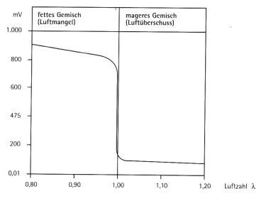

Mit zwei Pins kann man die Lambdasonde nicht simulieren. Das ist lediglich ein Widerstand um die Fehlermeldung zu verhindern.
Hier exemplarisch eine Sprungsonde um zu zeigen was ich meine. 0V Signal sind mager, die ECU fette an bis die Regelgrenze erreicht ist.
Was es zu kaufen gibt, das weiß ich nicht. Wenn ich die Lambdasonde nicht mehr haben möchte (ich persönlich mag sie haben, allerdings habe ich meine ECU überschrieben), dann hätte mein Stecker drei Widerstände. Einfach im Netz "belasteter Spannungsteiler" suchen, den Innenwiderstand vom A/D Wandler in der ECU ausmessen und entsprechend die Widerstände dimensionieren.
