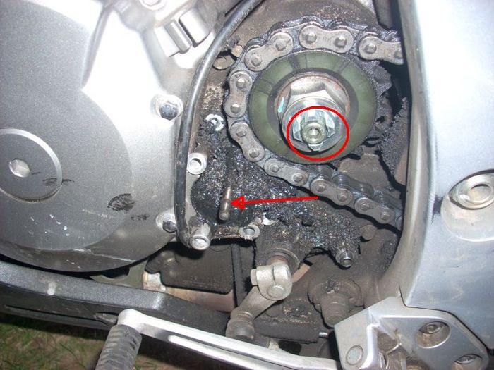

DJ_P hat geschrieben:Ja das wenn man andere zahnräder einbaut der tacho nicht mehr stimmt das habe ich gelesen, wie kann ich meinen tacho dann wieder richtig einstellen ???
Normal ist, dass die Anzeige vorgeht . . .
. . . und, das kann man mit einem Konwerter korrigieren,
aber in deinem Fall musst Du zuerst den Fehler (oder besser gesagt, den Murxs) suchen und beheben.
Danach mit dem Konwerter justieren.
Es ist auch möglich, dass der Impulsgeber, welcher auf der Ritzelwellen montiert ist, einfach lose ist und dadurch nicht so schnell dreht wie die Welle selbst.
PS: . . . und arbeite mal etwas an deiner Rechtschreibung !
Hab da nochmal ne frage, wie komm ich den am besten an die Ritzelwelle wo der Impulsgeber sitzt dran ???

DJ_P hat geschrieben: Hab da nochmal ne frage, wie komm ich den am besten an die Ritzelwelle wo der Impulsgeber sitzt dran ???
Ritzelabdeckung demontieren :D
Babalu
Beiträge: 1635
Registriert: 29.10.2003 9:40
Re: Übersetzung ändern
#63
Beitrag von Babalu » 25.04.2012 19:49
DJ_P hat geschrieben:Hab da nochmal ne frage, wie komm ich den am besten an die Ritzelwelle wo der Impulsgeber sitzt dran ???
Um nachzusehen ob alle 4 Nocken noch dran sind oder ob der Geber lose ist, genügt es den Sensor abzuschrauben.
Dann hat man freie Sicht auf den Geber.

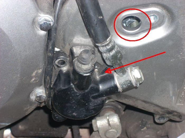

Babalu hat geschrieben:
Hi Babalu, was ist das auf dem zweiten bild wo der Pfeil hinzeigt ???

Beitrag von Babalu » 26.04.2012 0:52
Bild 1 zeigt einen losen Geber und Bild 2 (Pfeil) zeigt eine total verschmutzte Kupplungsdruckstange.
Diese Druckstange, resp. der Schmutz kann zu Störungen an der Kupplung führen.
