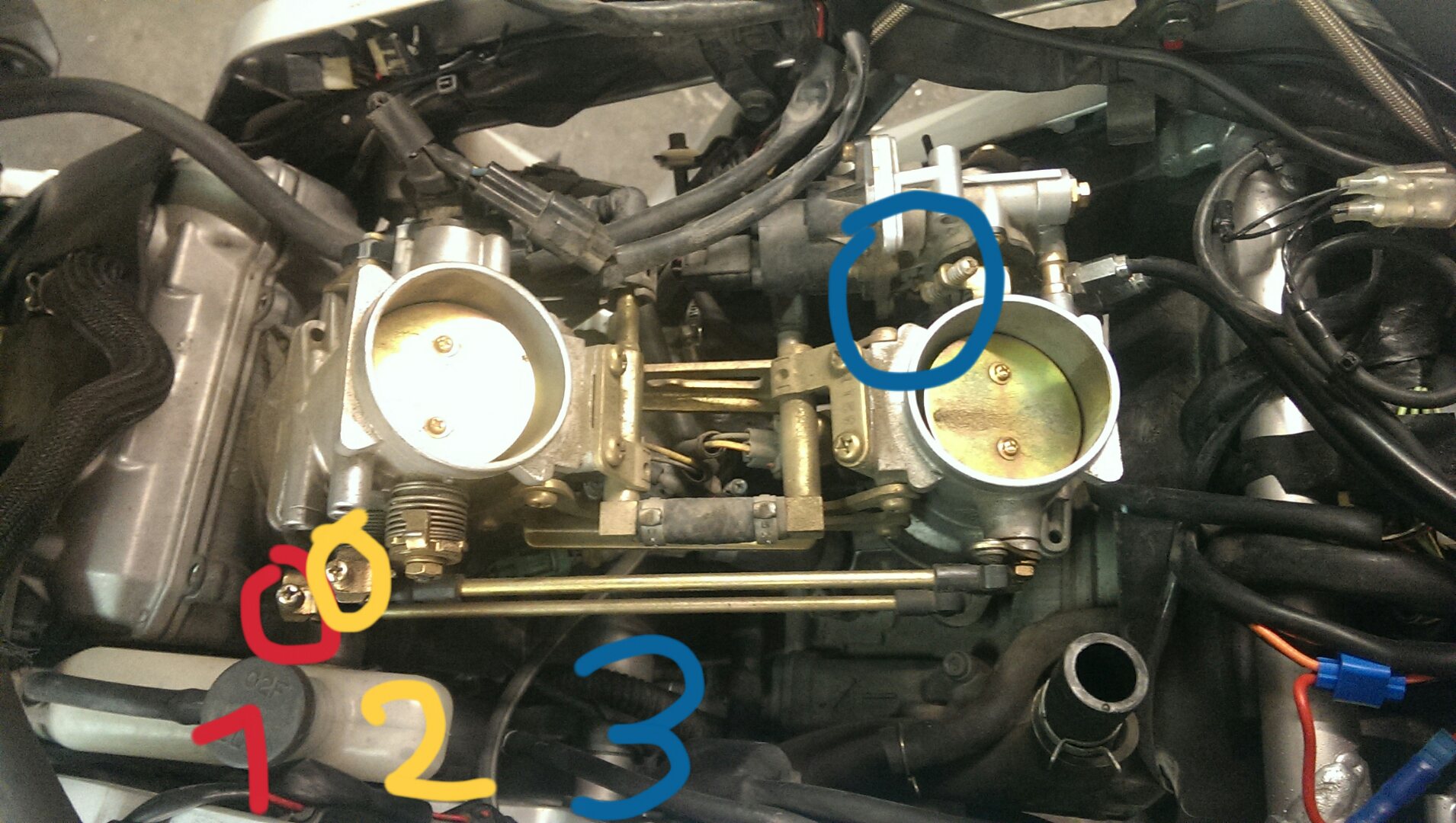

Ich wollte die Tage mal nachschauen und meine klappen alle noch da sind wo sie sein sollen.
Jetzt hab ich tank runter lufi Kasten runter..
Auf dem Bild sieht man ja die einstell schrauben
1. Für primär
2.sekundär
3. Für was ist die ??
Und welche Stellung sollen die klappen haben ??? Gibt es so was wie "OT" Stellung bei den primär ?? Und sekundär ? Mit der schlauchwaage kann ich ja nur primär und sekundär Synchronisieren ?
Ist das so richtig ??
1. Für primär
2.sekundär

Im Werkstatthandbuch ist alles sehr gut beschrieben.
Aber, ohne Fachkenntnis und ohne Werkstatthandbuch würde ich da nichts machen.
Unten ist primär, oben ist sekundär und auf der anderen Seite ist die Einstellschraube für den Schnellleerlauf.

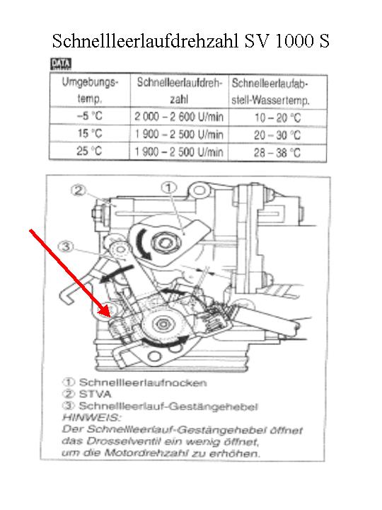

Die Schraube 3 ist die Einstellschraube für vordere Sekundärklappe !
Kaltstart = > 2'000 U/1 und dann kontinuierlich abfallend bis 1'300 U/1 ist schon richtig.
Die Schnellleerlaufschraube ist weiter unten, siehe Bild undFussel hat geschrieben:Gut dann ist der schnelllerlauf schon mal verstellt weil meine dicke beim starten auf über 2 geht und langen warten wieder erst fällt
- Schnellleerlaufdrehzahl SV 1000 S.jpg (47.13 KiB) 2627 mal betrachtet
Herzliche Grüsse von Babalu
