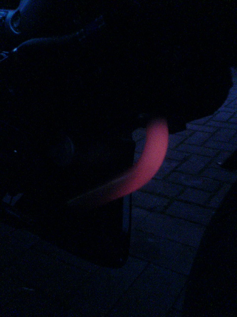

Ich hatte eines Morgens was vergessen einzupacken.
Den Motor ließ ich mit leicht gezogenem Choke bei etwa 2000 Umdrehungen laufen.
Wie ich wieder raus kam, sah der Krümmer so aus:
Gruß Nils

Beitrag von Lion666 » 04.07.2008 19:17
@ nille
Das sind ca. 650-700°C, aber eher 650°C da die Tabelle der Glühtemperaturen für Tageslicht gelten.
Gruß Lion666
