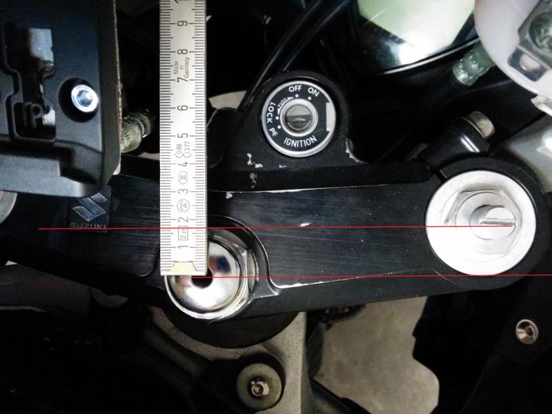

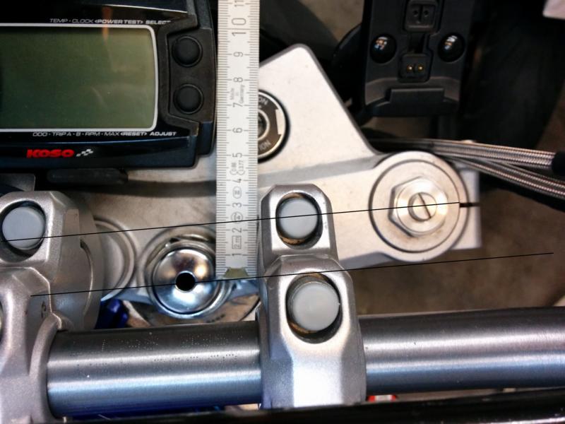

Ich habe mal versucht da etwas zu messen, allerdings ist das wenn alle eingebaut ist quasi nicht möglich!
Nach meinen Messungen wären die Brücken nicht gleich, kann allerdings auch total scheiss sein was ich da gemacht habe :mrgreen:
K800_Brücke N.JPG (67.39 KiB) 3663 mal betrachtet
K800_Brücke S.JPG (64.07 KiB) 3663 mal betrachtet

Versuch mal nen Faden zwischen den Gabel-Schrauben zu spannen und daran zu messen.

Der Plan is gut !

Ich muss meine Aussage noch mal ändern! Hab gerade mal Gummibänder zwischen ein Einstellschrauben gespannt und noch mal den Abstand zum Loch in der Mutter gemessen! Bei beiden SV's sind es ca. 3,3 bis 3,4 cm ( Lochmitte bis zum Gummiband was oben ist)
Daher würde ich jetzt mal sagen! DIE BRÜCKEN SIND GLEICH !
Wenn Stylor jetzt noch die passendes Teile kauft wissen wir auch bald ob ich richtig gemessen habe !
Aber diesmal bin ich mir schon sehr sehr sicher :mrgreen: :mrgreen:
