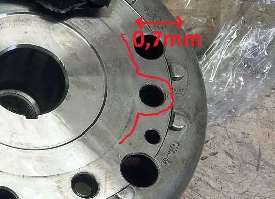

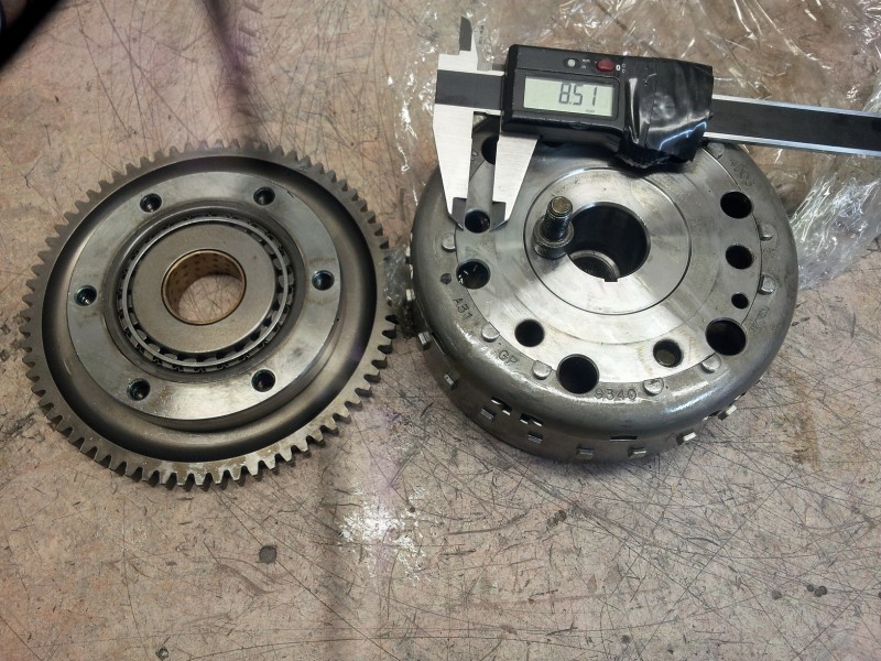

Genau so sehe ich das auch, wenn der äußere Bereich wie auf Deiner CAD Zeichnung einen Radius bekommt, dann ist der Freilaufring nicht mehr zentriert.
Hab das mal eben ausgemessen. Der originale Freilaufring ist mit einer 0,03mm Spielpassung verbaut. Die M8 Schrauben haben einen Durchmesser von 7,80mm und die dazugehörige Bohrung 8,50mm. Wenn jetzt der äußere Bereich des Rings nicht mehr an seiner Zentrierung anliegt, dann könnte man ihn also 0,7mm in alle Richtungen schieben.
200 gramm ist ein echt guter Wert, aber selbst 1g Unwucht sind bei 10000rpm mit diesem großen Radius gleich mal mehrere Kilo an Fliehkraft die als Unwucht wirken und am Kurbelwellensrumpf ziehen.
