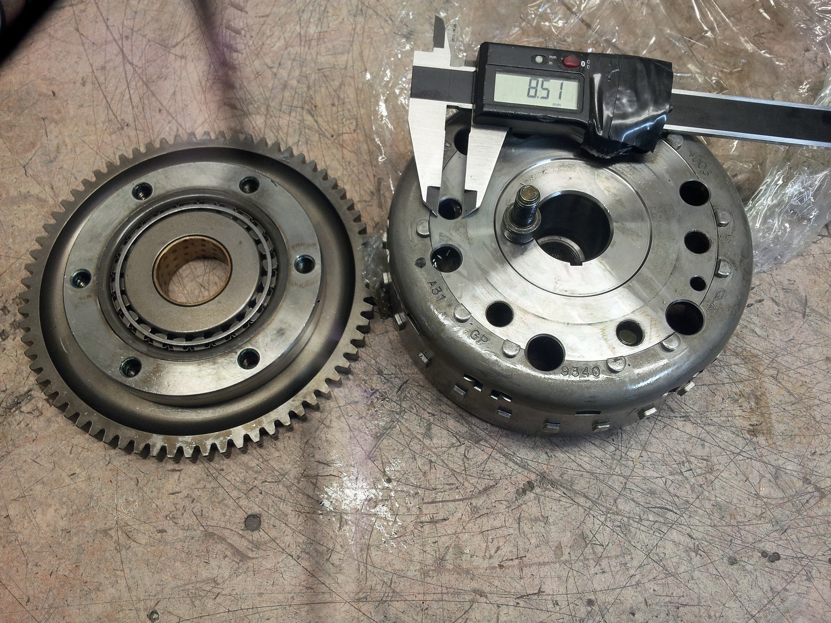

Es muss auf der Unterseite ein Rand stehen bleiben damit der Freilaufring genau mittig zum Rotor ausgerichtet ist.

Der Steg muss nicht stehenbleiben, da die Ausrichtung über die Verschraubung erfolgt. Das wurde im Thread "Alternative zu hyperplates" zum Schluss angerissen.

Da sieht man es. Die Position passt auch so. Ich kann die Datei natürlich noch ändern... das Auswuchten macht man wohl am besten mit der Kurbelwelle zusammen. Dann läuft sie wirklich fein. Da die cnc Maschine extrem präzise arbeitet, wird die Unwucht nicht stärker sein als im original Zustand. Zumal der Freilauf original auch nicht gewuchtet ist.

hannes-neo hat geschrieben:Der Steg muss nicht stehenbleiben, da die Ausrichtung über die Verschraubung erfolgt. Das wurde im Thread "Alternative zu hyperplates" zum Schluss angerissen.
Also mir wäre das schon lieber wenn der Rand an der Rotor Seite stehen bleibt. Eine Verschraubung ist ohne Passung keine Zentrierung. Und da der Rotor einige Kilo wiegt und sich über 10000 mal pro Minute dreht, können schon ein paar Zehntel außer Mitte fatal sein.

Der Freilauf wiegt fertig bearbeitet vll 200g.

Beitrag von IMSword » 08.12.2014 17:21
Der Freilauf sitzt auch ohne diesen Steg satt in seinem Sitz.
Der Außendurchmesser wird im Bereich der Bohrungen nicht angetastet.
Wieso also sollte man darauf beharren?
Gewuchtet werden brauch hier auch nichts.
In der Serie ist der Ring auch ungewuchtet bzw. In Kombination mit dem Polrad, und das nicht mal sonderlich exakt.

Beitrag von IMSword » 08.12.2014 17:56
Am Außendurchmesser solltest du nichts an Material abnehmen. Dann ist das i.O.
Lediglich auf die Verschraubung würde ich nicht vertrauen

Beitrag von Knubbler » 08.12.2014 20:01
IMSword hat geschrieben:Am Außendurchmesser solltest du nichts an Material abnehmen. Dann ist das i.O.
Genau so sehe ich das auch, wenn der äußere Bereich wie auf Deiner CAD Zeichnung einen Radius bekommt, dann ist der Freilaufring nicht mehr zentriert.
Hab das mal eben ausgemessen. Der originale Freilaufring ist mit einer 0,03mm Spielpassung verbaut. Die M8 Schrauben haben einen Durchmesser von 7,80mm und die dazugehörige Bohrung 8,50mm. Wenn jetzt der äußere Bereich des Rings nicht mehr an seiner Zentrierung anliegt, dann könnte man ihn also 0,7mm in alle Richtungen schieben.
200 gramm ist ein echt guter Wert, aber selbst 1g Unwucht sind bei 10000rpm mit diesem großen Radius gleich mal mehrere Kilo an Fliehkraft die als Unwucht wirken und am Kurbelwellensrumpf ziehen.
