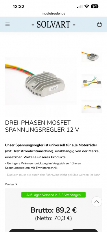

Da gibt es deutlich besseres, siehe Anhang. Die haben auch den Vorteil, dass sie nicht mehr heiß werden, aber auch die Lichtmaschine wird sehr geschont.

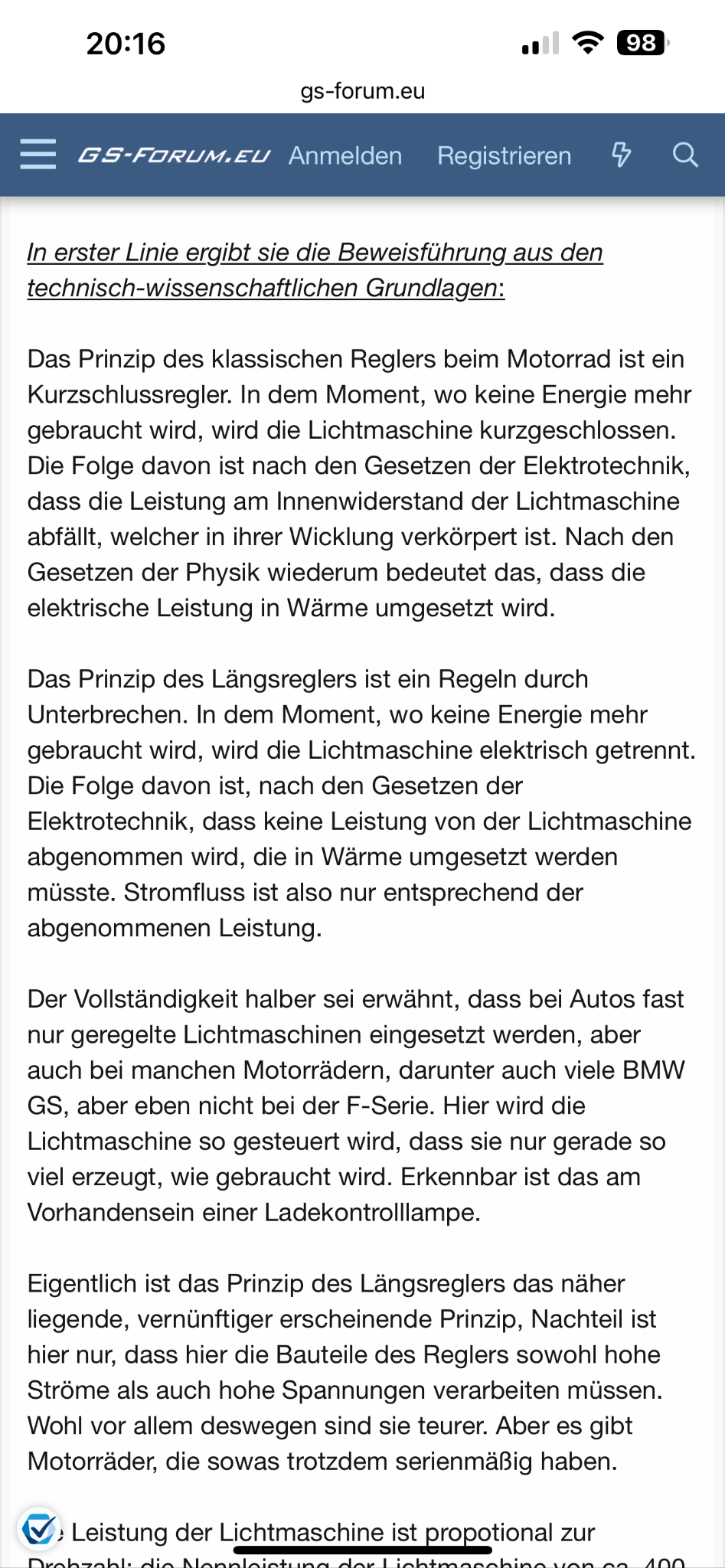

Inwiefern wird die Lima geschont? Das verstehe ich nicht recht. Der Regler richtet lediglich den gelieferten Drehstrom gleich und schließt die zu hohen Spannungen kurz, so dass diese in der Lima-Wicklung als Wärme abgegeben wird (SV-Ati hat das an anderer Stelle schön erklärt). Warum also wird diese durch einen anderen, besseren Regler geschont?
Re: Lichtmaschine kaputt? Oder doch nur der Regler?
Das ist bei den üblichen Querreglern so.armin hat geschrieben: ↑24.07.2024 10:51Inwiefern wird die Lima geschont? Das verstehe ich nicht recht. Der Regler richtet lediglich den gelieferten Drehstrom gleich und schließt die zu hohen Spannungen kurz, so dass diese in der Lima-Wicklung als Wärme abgegeben wird (SV-Ati hat das an anderer Stelle schön erklärt). Warum also wird diese durch einen anderen, besseren Regler geschont?
Nicht bei den Längsreglern, da wird die überschüssige Spannung weggeregelt (er trennt vom Drehstromnetz), und nicht wie beim Querregler kurzgeschlossen. Dadurch bleiben Regler und Lichtmaschine deutlich kühler.

Hallo ulimach, ich glaube nicht, dass das geht. Sonst würden nicht Millionen Moppeds mit "Querreglern" herumfahren.
Auch der Regler von Dir funktioniert so nicht. Auf der Webseite steht wörtlich:
MOSFETs: Dies führt zu einer geringeren Wärmeentwicklung und einer stabileren Regelung im Vergleich zu einem Thyristorregler. ... Dabei wird der nicht aus dem Netz entnommene Strom durch MOSFETs (Shunt-Regelung) anstelle der wärmeverlustproduzierenden Thyristoren nahezu verlustfrei in den Generator zurückgeführt.
Heißt übersetzt, dass die zu hohe Spannung über MOSFETs kurzgeschlossen und damit in der Lima verheizt werden. Dadurch bleibt einfach nur der Regler kühler.
Dass der Regler weniger Störungen produziert wegen Controller-Technik, mag sein. Aber für die Lima macht das keinen Unterschied. - Doch, sie muss sogar etwas mehr Wärme verheizen, die ansonsten im Thyristor-Regler verbraten wird

Asche auf mein Haupt, an die BMWs, und dass die regelbare Limas haben, habe ich nicht gedacht!
Limas mit Dauermagneten (wie bei unseren SVs) sind nicht regelbar. Wenn der Motor sich dreht, liefern die Saft. Das ist einfach so und lässt sich nicht ändern.
Ich kenne bisher kein Motorrad mit dem beschriebenen Längsregler. Dafür aber eine ganze Menge mit dem klassischen Kurzschlussregler.
