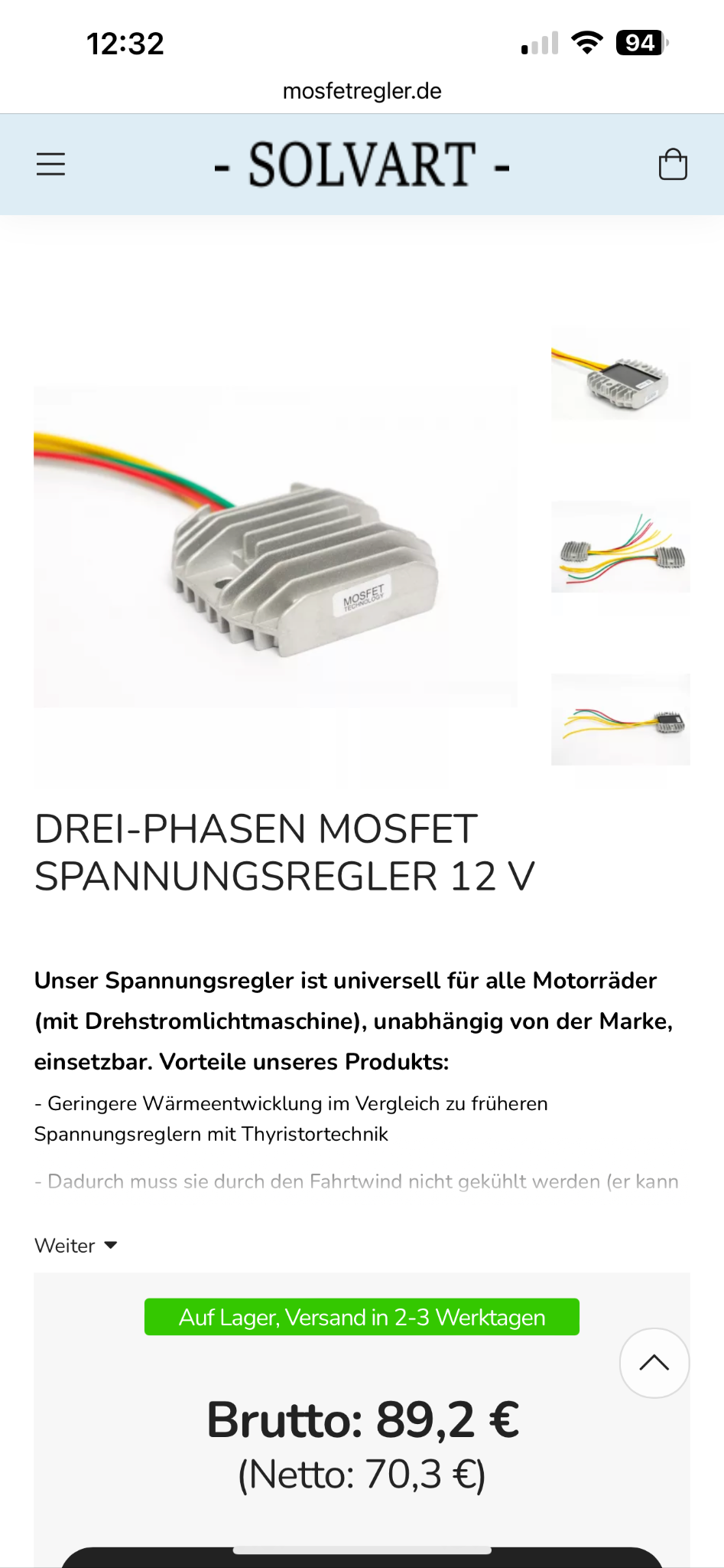

Hallo Jens,
Da bekannt ist, dass der originale Regler sehr oft Probleme macht, würde ich ihn mir nicht mehr verbauen. Da geht es nicht nur um Zuverlässigkeit des Motorrads, sondern auch um eventuelle Folgeschäden, die durch den defekten Regler entstehen, wie du ja auch schon erlebt hast.
Da gibt es deutlich besseres, siehe Anhang. Die haben auch den Vorteil, dass sie nicht mehr heiß werden, aber auch die Lichtmaschine wird sehr geschont.
Das überprüfen geht ja mit einem Multimeter sehr einfach, bei laufendem Motor darf drehzahlunabhängig die Spannung (einfach über der Batterie gemessen) nie höher als ca 14,6 Volt liegen. Anders herum muss sie auch bei laufendem Motor deutlich höher sein als bei Stillstand. Da hat eine volle Batterie ca 12,5 bis 12,8 Volt.
Der Regler ist einfach zu installieren, es gibt da nur die 3 Drehstromkabel vom Generator, und Plus und Minus (zur Batterie).
Die sind im Steckverbinder vor dem Regler vorhanden. Ich habe den Verbinder vor dem Regler gelassen, den Stecker zum alten Regler abgeschnitten. Mit den 5 Kabeln machst du dann die Verbindung zum neuen Regler. Der passt auch ohne Änderungen an den Platz des alten Reglers.

Inwiefern wird die Lima geschont? Das verstehe ich nicht recht. Der Regler richtet lediglich den gelieferten Drehstrom gleich und schließt die zu hohen Spannungen kurz, so dass diese in der Lima-Wicklung als Wärme abgegeben wird (SV-Ati hat das an anderer Stelle schön erklärt). Warum also wird diese durch einen anderen, besseren Regler geschont?

Das ist bei den üblichen Querreglern so.
Nicht bei den Längsreglern, da wird die überschüssige Spannung weggeregelt (er trennt vom Drehstromnetz), und nicht wie beim Querregler kurzgeschlossen. Dadurch bleiben Regler und Lichtmaschine deutlich kühler.

Hallo ulimach, ich glaube nicht, dass das geht. Sonst würden nicht Millionen Moppeds mit "Querreglern" herumfahren.
Auch der Regler von Dir funktioniert so nicht. Auf der Webseite steht wörtlich:
MOSFETs: Dies führt zu einer geringeren Wärmeentwicklung und einer stabileren Regelung im Vergleich zu einem Thyristorregler. ... Dabei wird der nicht aus dem Netz entnommene Strom durch MOSFETs (Shunt-Regelung) anstelle der wärmeverlustproduzierenden Thyristoren nahezu verlustfrei in den Generator zurückgeführt.
Heißt übersetzt, dass die zu hohe Spannung über MOSFETs kurzgeschlossen und damit in der Lima verheizt werden. Dadurch bleibt einfach nur der Regler kühler.
Dass der Regler weniger Störungen produziert wegen Controller-Technik, mag sein. Aber für die Lima macht das keinen Unterschied. - Doch, sie muss sogar etwas mehr Wärme verheizen, die ansonsten im Thyristor-Regler verbraten wird :) devil

Asche auf mein Haupt, an die BMWs, und dass die regelbare Limas haben, habe ich nicht gedacht! :oops:
Limas mit Dauermagneten (wie bei unseren SVs) sind nicht regelbar. Wenn der Motor sich dreht, liefern die Saft. Das ist einfach so und lässt sich nicht ändern.
Ich kenne bisher kein Motorrad mit dem beschriebenen Längsregler. Dafür aber eine ganze Menge mit dem klassischen Kurzschlussregler.
Klugscheiß-Modus Ende: Hauptsache, der Regler funktioniert :) Dass die hochwertigen sicher zuverlässiger sind, würde ich auch sofort unterschreiben.
