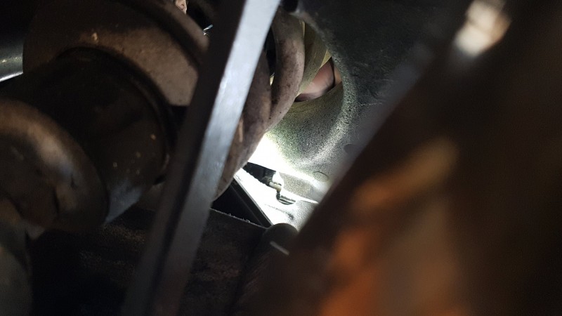

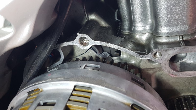

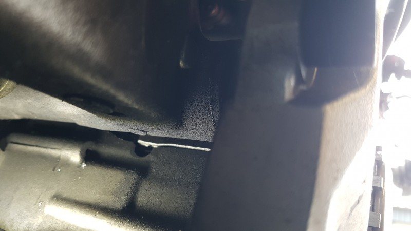

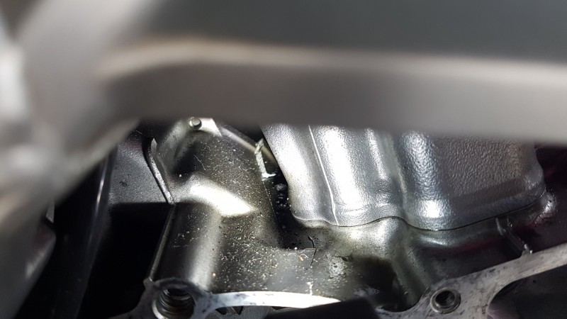

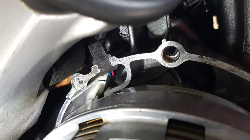

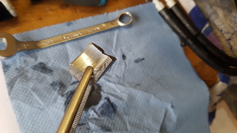

Letzes Jahr im Harz ist mir ja der Motor fest gegangen, einige erinnern sich.
Für den neuen Motor brauche ich das eine oder andere Teil.
Also hab ich den kaputten Motor aufgemacht und ihn mir dabei angesehen.
da fehlt wohl was...
es geht noch weiter:
und weiter
und weiter
und weiter...
Das seh ich mir später genauer an...

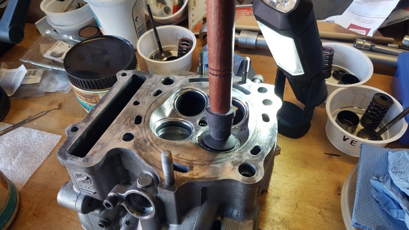

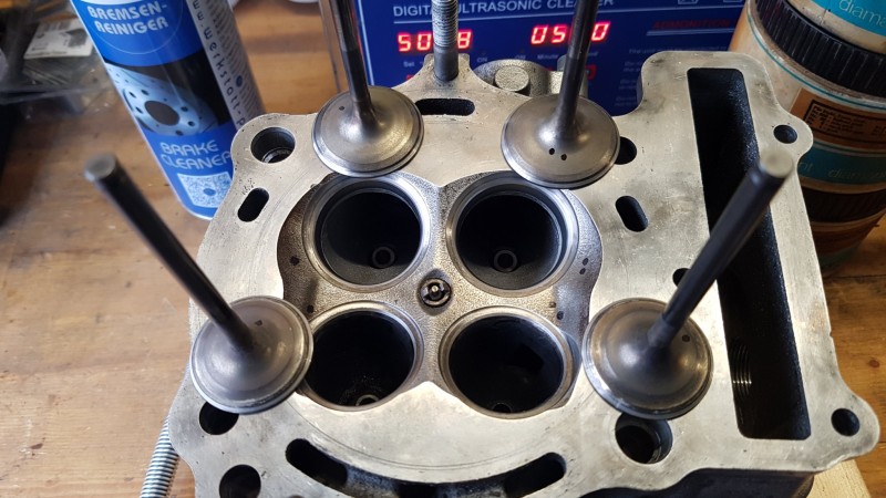

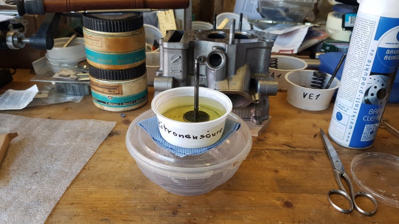

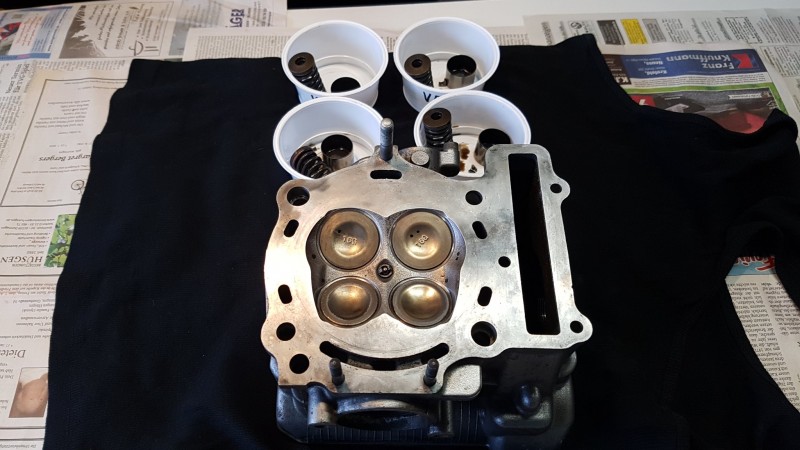

Ersatz ist in Arbeit.

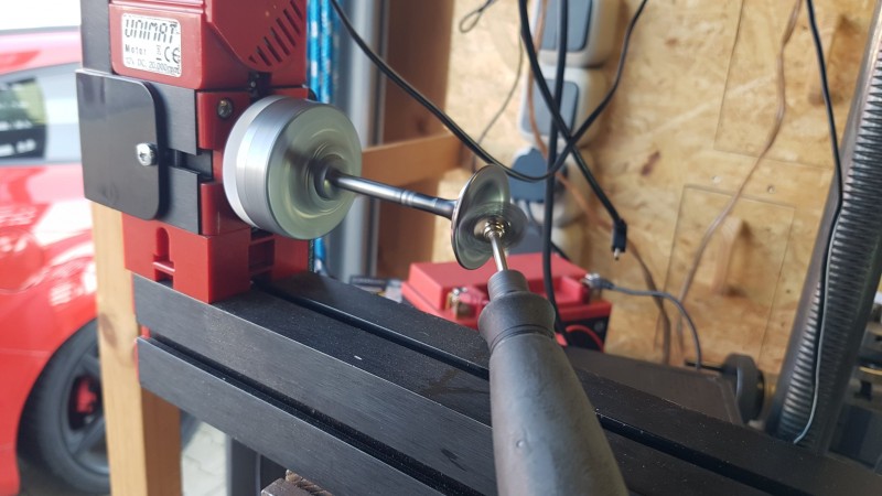

Die Köpfe wurden überholt, die Ventile gesäubert
gebürstet
Ventile eingeschliffen,
bereit wieder zusammengesetzt zu werden
Schaftdichtungen wurden auch erneuert
wartet daß es weitergeht...

Nicht schön ... aber interessant. Danke für die Bilder! :wink:
... ich erinnere mich leider nicht. Kennst Du den Grund für das sinnlose Walten roher Kräfte, das dem Gehäuse so übel zugesetzt hat? Reine Neugier.

#369
Beitrag von Black Jack » 17.03.2024 17:07
Nein, den Grund weiß ich noch nicht.
Wenn ich die Motoren getauscht habe, zerlege ich den, vielleicht finde ich den Grund...

hast du bei der Demontage darauf geachtet ob alle Motorbefestigungen noch in Takt und fest angezogen?

@Yogi, bis jetzt war nichts lose,oder nicht intakt.

#373
Beitrag von Black Jack » 20.06.2025 11:09
Kleiner Nachtrag, der Grund ließ sich tatsächlich nicht einwandfrei ermitteln.
Nur soviel, das 4te Gangrad ist gebrochen, die Teile flogen durch den Motor und haben ihn verklemmt.

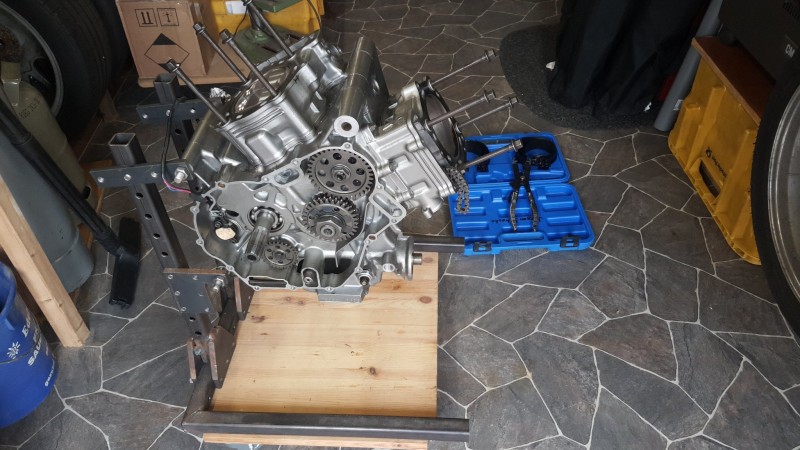

Beitrag von Black Jack » 20.06.2025 11:14
zusammen gesteckt
mit Köpfen
