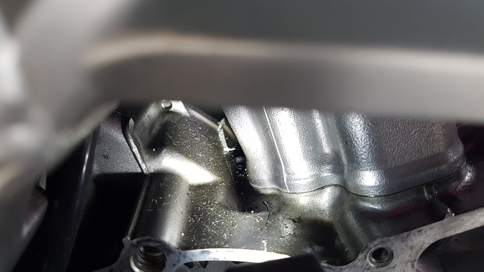

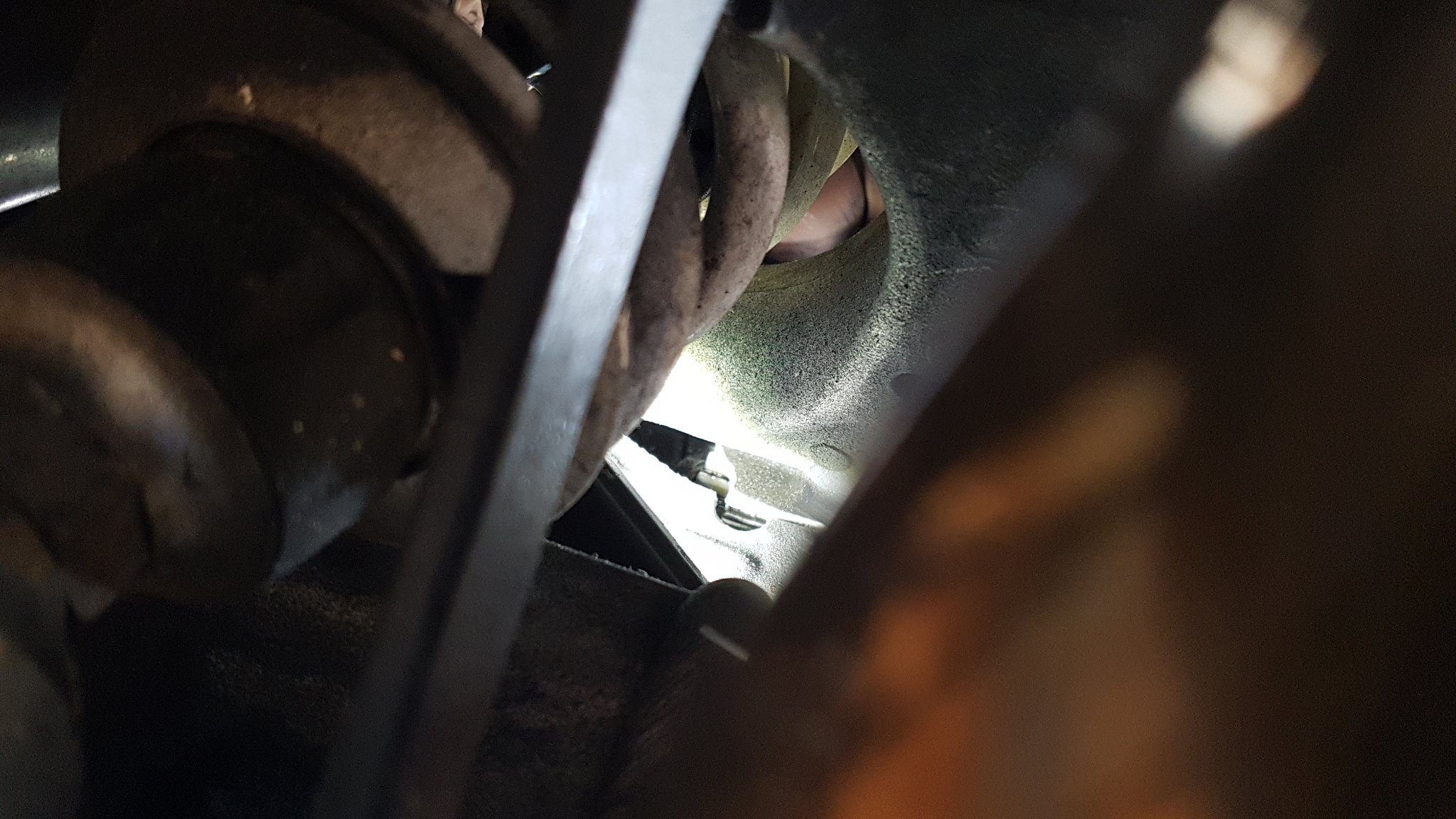

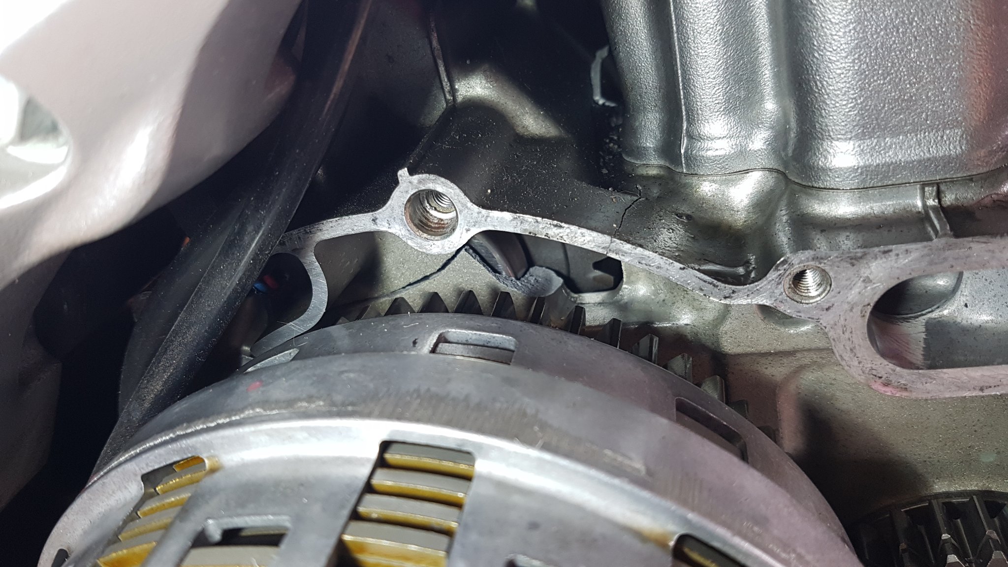

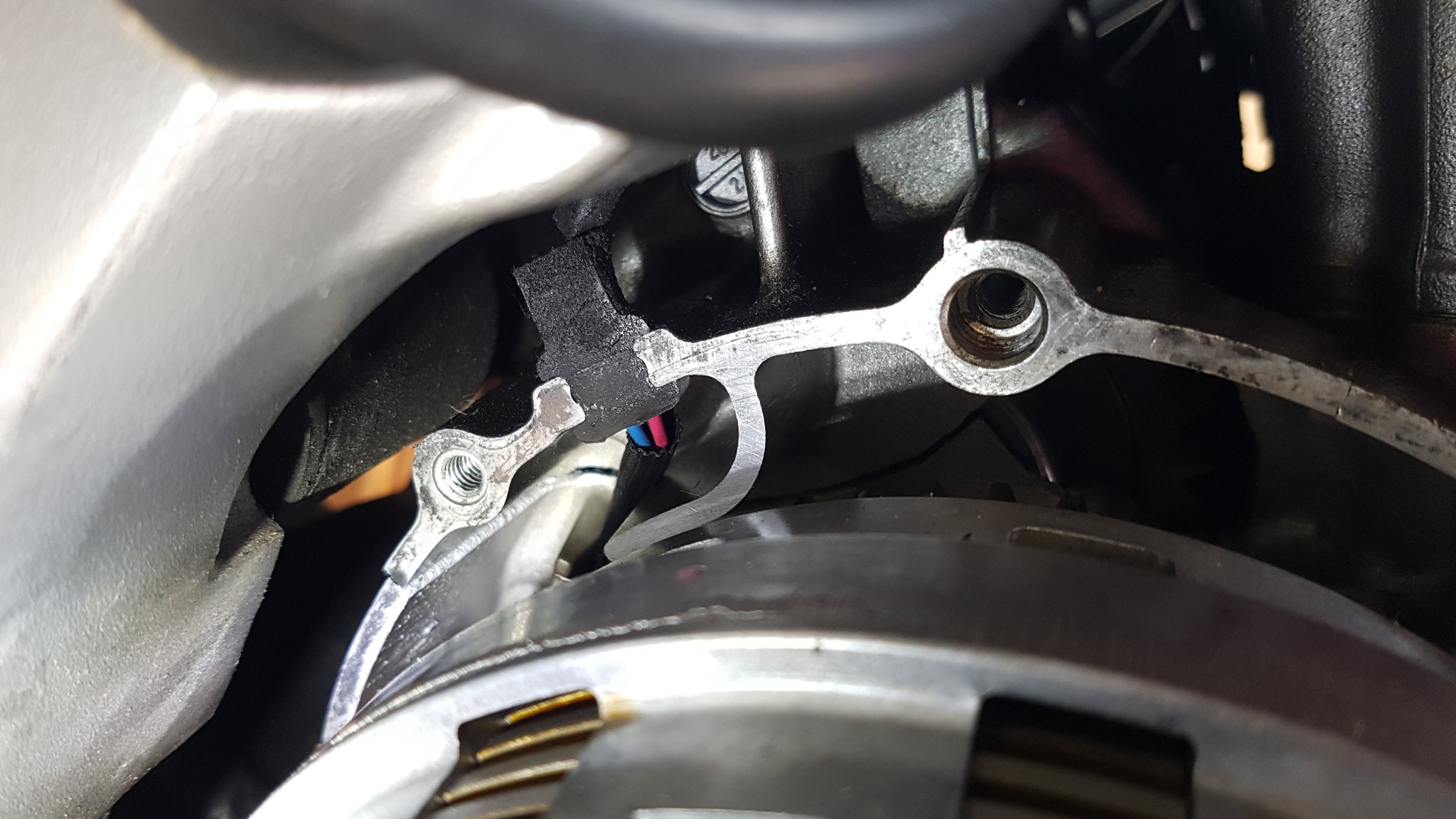

Letzes Jahr im Harz ist mir ja der Motor fest gegangen, einige erinnern sich.
Für den neuen Motor brauche ich das eine oder andere Teil.
Also hab ich den kaputten Motor aufgemacht und ihn mir dabei angesehen.
da fehlt wohl was...
es geht noch weiter:
und weiter
und weiter
und weiter...
Das seh ich mir später genauer an...

Re: Black Jacks Silber Kilo - Breakdance...
Aua
, nich schön

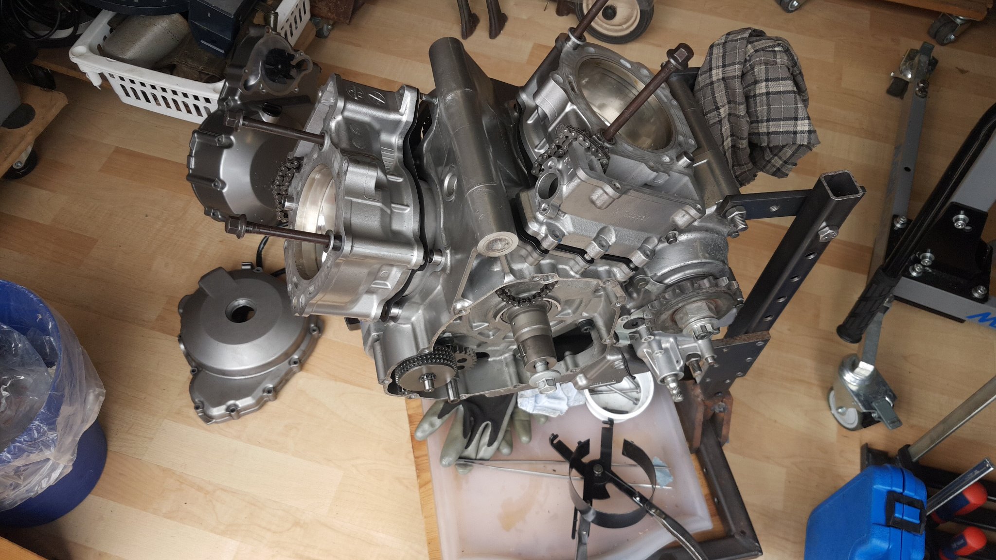

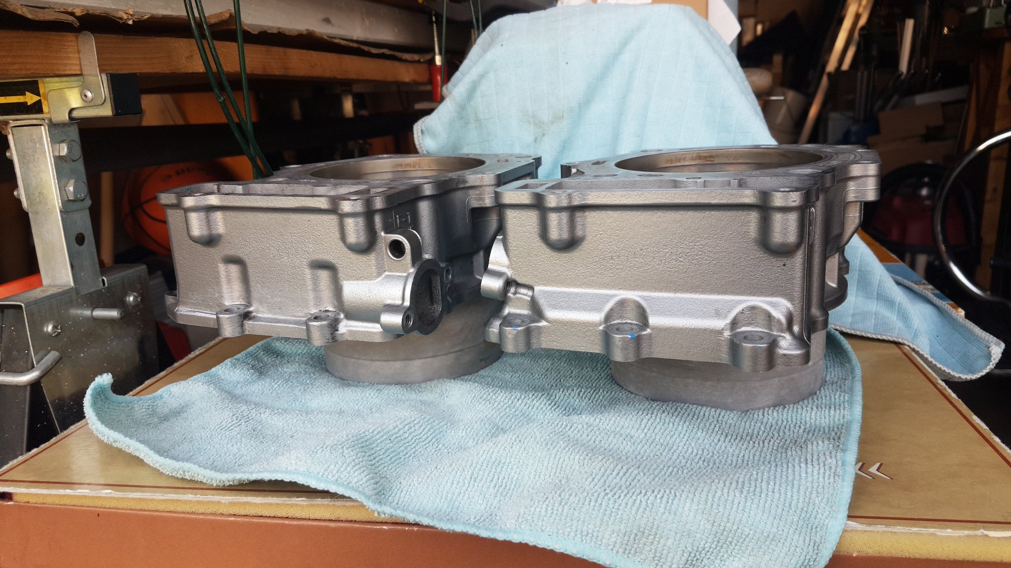

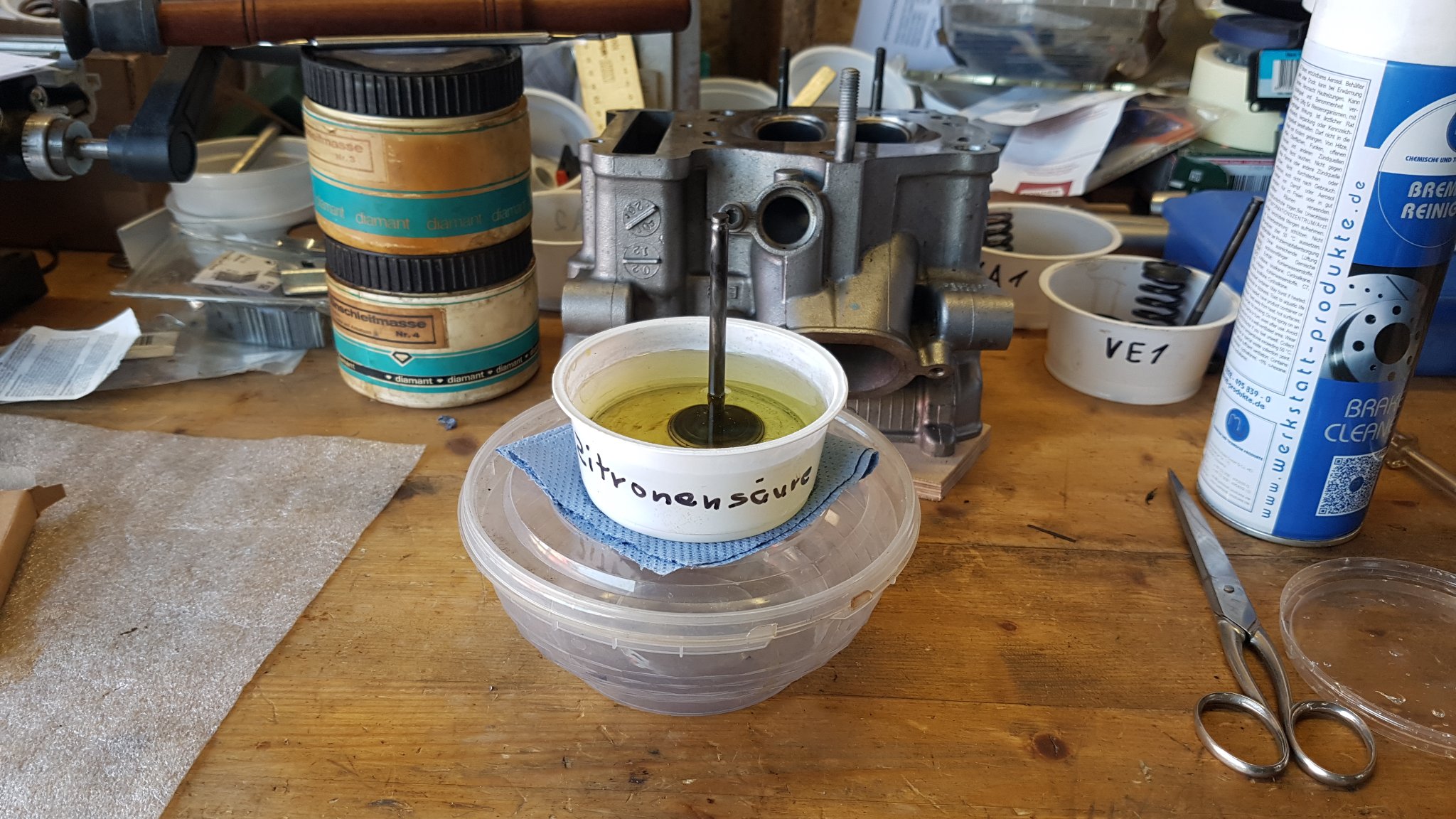

Ersatz ist in Arbeit.

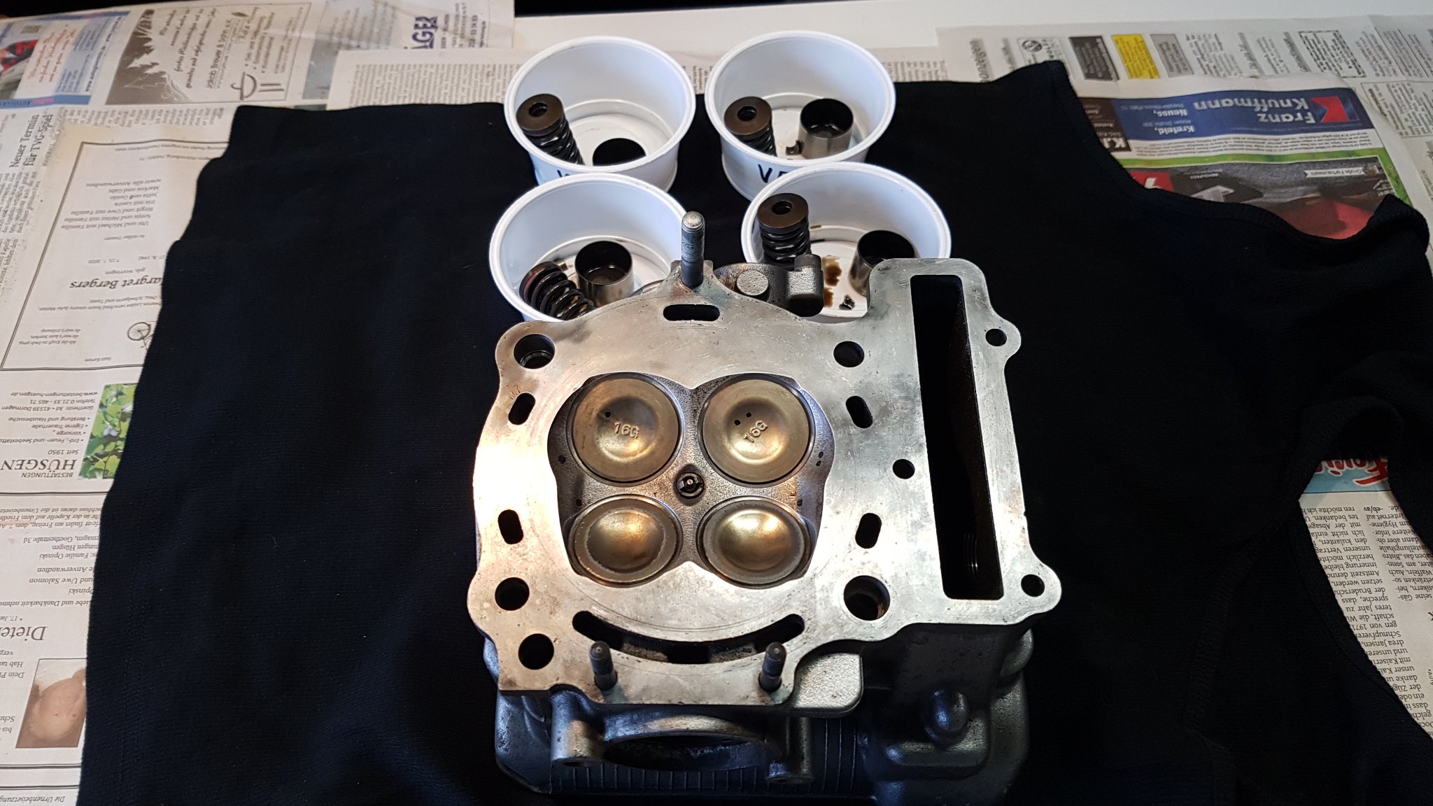

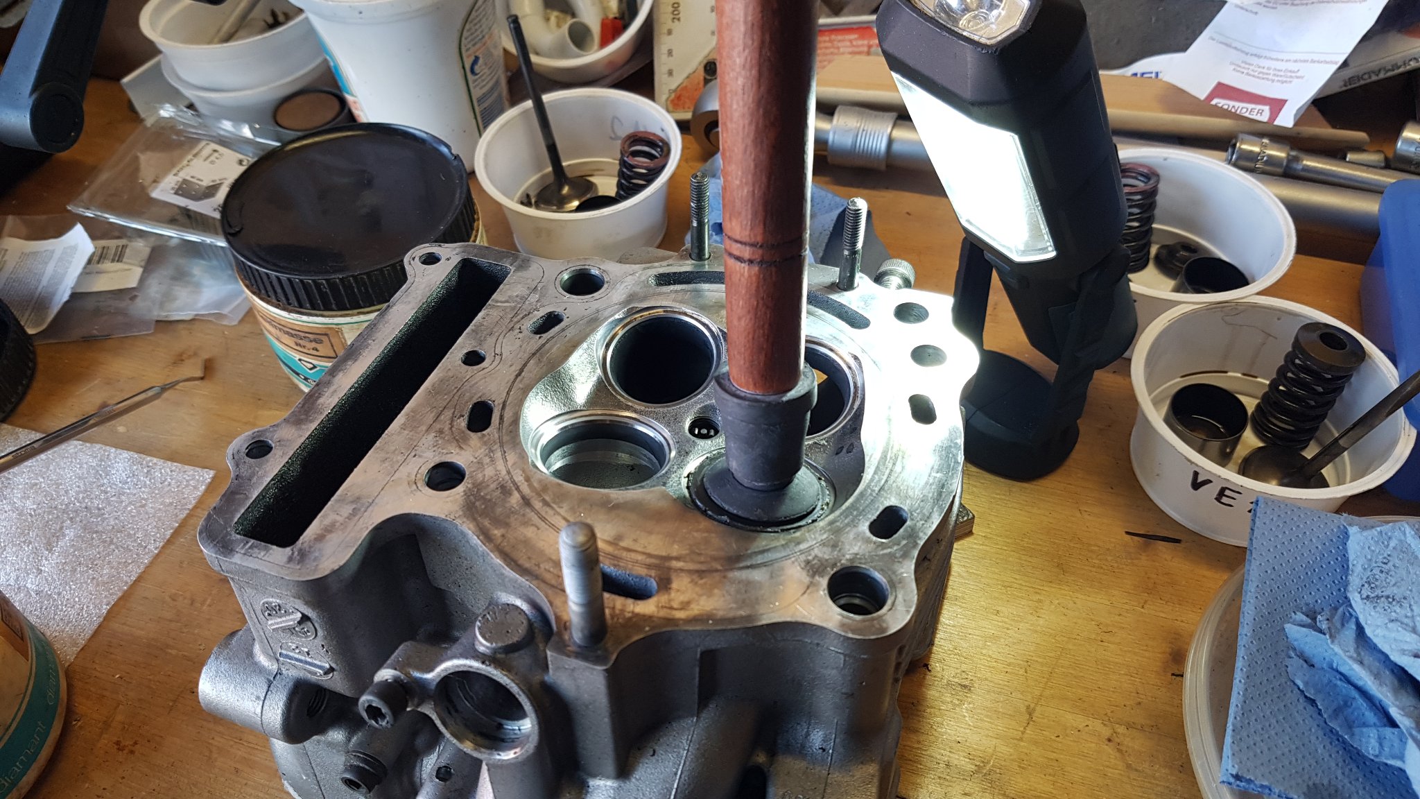

Die Köpfe wurden überholt, die Ventile gesäubert gebürstet Ventile eingeschliffen, bereit wieder zusammengesetzt zu werden Schaftdichtungen wurden auch erneuert wartet daß es weitergeht...
- Silversurfer
- Beiträge: 857
Nicht schön ... aber interessant. Danke für die Bilder!
... ich erinnere mich leider nicht. Kennst Du den Grund für das sinnlose Walten roher Kräfte, das dem Gehäuse so übel zugesetzt hat? Reine Neugier.
- Black Jack
- Beiträge: 9515
- Wohnort: Dormagen
Nein, den Grund weiß ich noch nicht.
Wenn ich die Motoren getauscht habe, zerlege ich den, vielleicht finde ich den Grund...
Hallo Jürgen,
hast du bei der Demontage darauf geachtet ob alle Motorbefestigungen noch in Takt und fest angezogen?
Sag mir gerne Bescheid sobald Du soweit bist, der Grund kann sich sicher nicht lange versteckenBlack Jack hat geschrieben: ↑17.03.2024 17:07Nein, den Grund weiß ich noch nicht.
- Black Jack
- Beiträge: 9515
- Wohnort: Dormagen
Werde ich auf jeden Fall machen, Markus.
@Yogi, bis jetzt war nichts lose,oder nicht intakt.
- Black Jack
- Beiträge: 9515
- Wohnort: Dormagen
Re: Black Jacks Silber Kilo - es geht weiter...

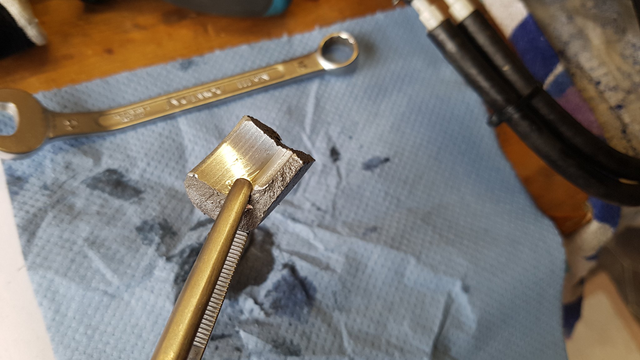

Kleiner Nachtrag, der Grund ließ sich tatsächlich nicht einwandfrei ermitteln.
Nur soviel, das 4te Gangrad ist gebrochen, die Teile flogen durch den Motor und haben ihn verklemmt.
Mittlerweile läuft das nächste Motorprojekt.
