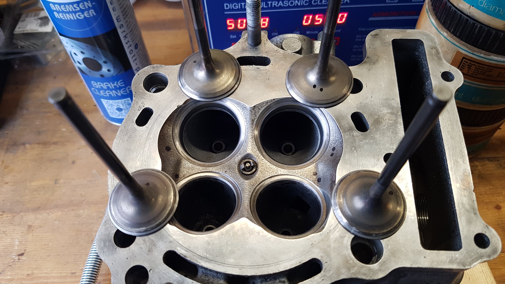

Beitrag von Black Jack » 17.03.2024 13:24
Ersatz ist in Arbeit.
Die Köpfe wurden überholt, die Ventile gesäubert
gebürstet
Ventile eingeschliffen,
bereit wieder zusammengesetzt zu werden
Schaftdichtungen wurden auch erneuert
wartet daß es weitergeht...
