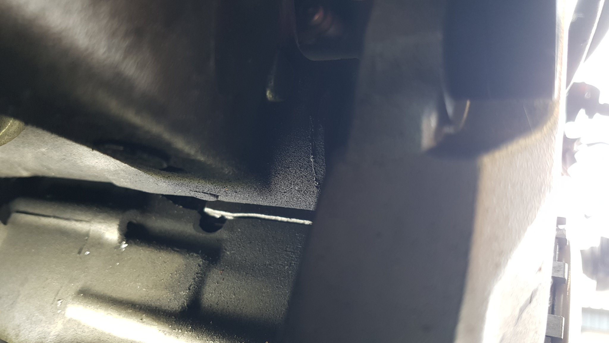

Letzes Jahr im Harz ist mir ja der Motor fest gegangen, einige erinnern sich.
Für den neuen Motor brauche ich das eine oder andere Teil.
Also hab ich den kaputten Motor aufgemacht und ihn mir dabei angesehen.
da fehlt wohl was...
es geht noch weiter:
und weiter
und weiter
und weiter...
Das seh ich mir später genauer an...

Nicht schön ... aber interessant. Danke für die Bilder! :wink:
... ich erinnere mich leider nicht. Kennst Du den Grund für das sinnlose Walten roher Kräfte, das dem Gehäuse so übel zugesetzt hat? Reine Neugier.

Nein, den Grund weiß ich noch nicht.
Wenn ich die Motoren getauscht habe, zerlege ich den, vielleicht finde ich den Grund...

Kleiner Nachtrag, der Grund ließ sich tatsächlich nicht einwandfrei ermitteln.
Nur soviel, das 4te Gangrad ist gebrochen, die Teile flogen durch den Motor und haben ihn verklemmt.
Mittlerweile läuft das nächste Motorprojekt.
