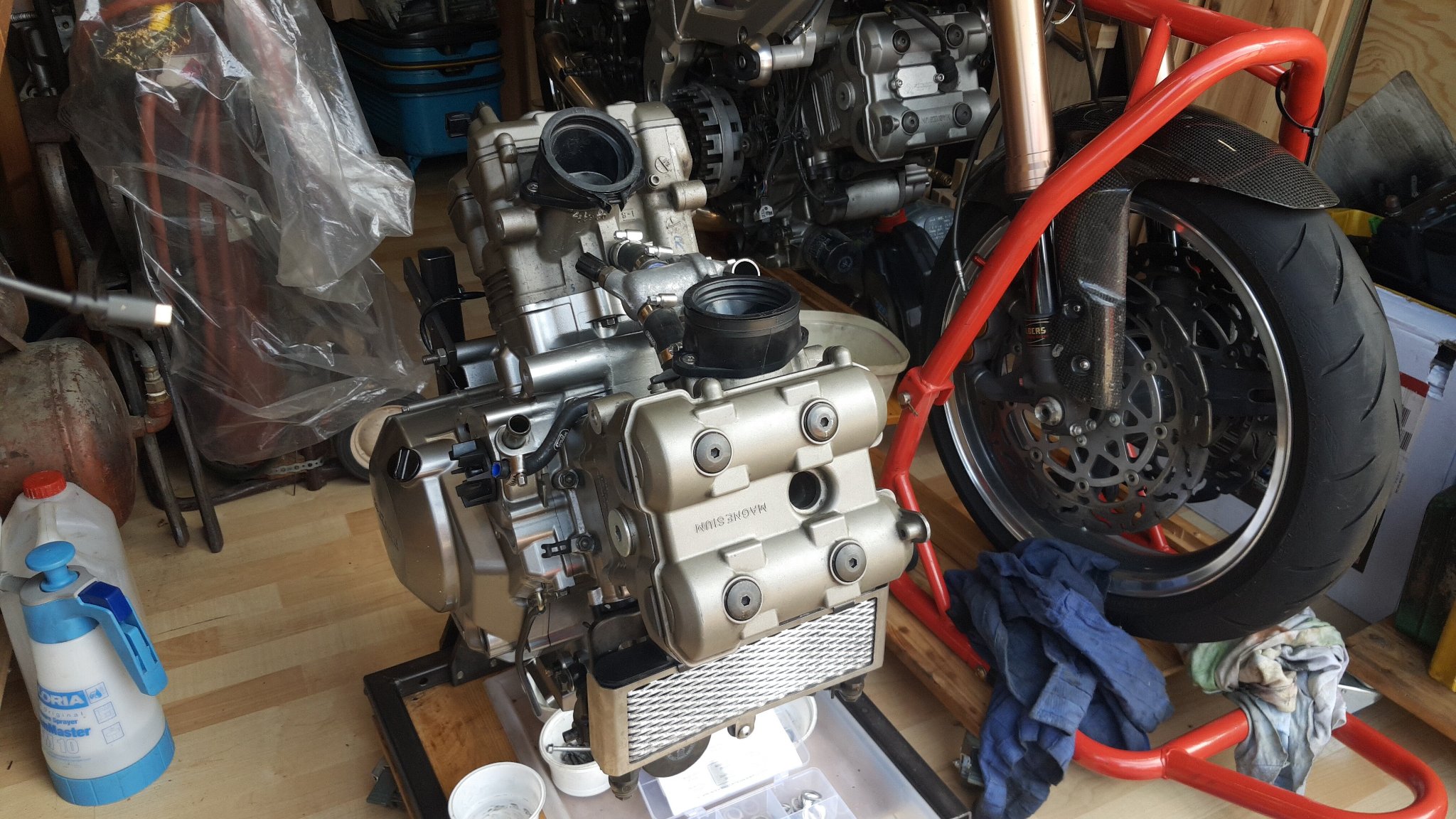

Beitrag von Black Jack » 04.07.2025 13:25
Es geht voran...
Black Jack
Beiträge: 9736
Registriert: 24.06.2008 19:11
Wohnort: Dormagen
Re: Black Jacks Silber Kilo - es geht weiter
#388
Beitrag von Black Jack » 04.07.2025 13:30
Die Kupplung ist auch montiert...
Black Jack
Beiträge: 9736
Wohnort: Dormagen
#389
Beitrag von Black Jack » 04.07.2025 18:33
Jetzt noch der Ölkühler
Black Jack
Beiträge: 9736
Wohnort: Dormagen
#390
Beitrag von Black Jack » 04.07.2025 18:37
Thermostat und Ansaugstutzen...
