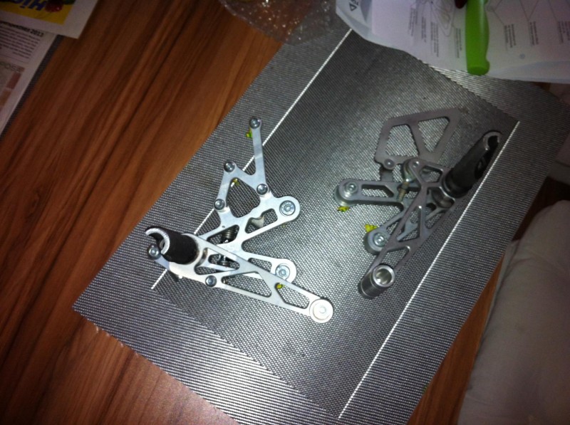

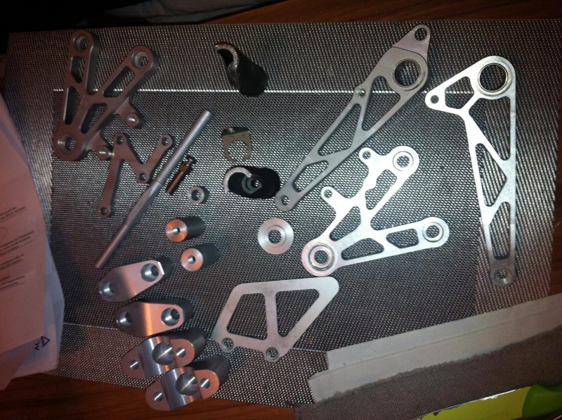

So,dieses Wochenende gabs eigtl nur Kleinscheiss.

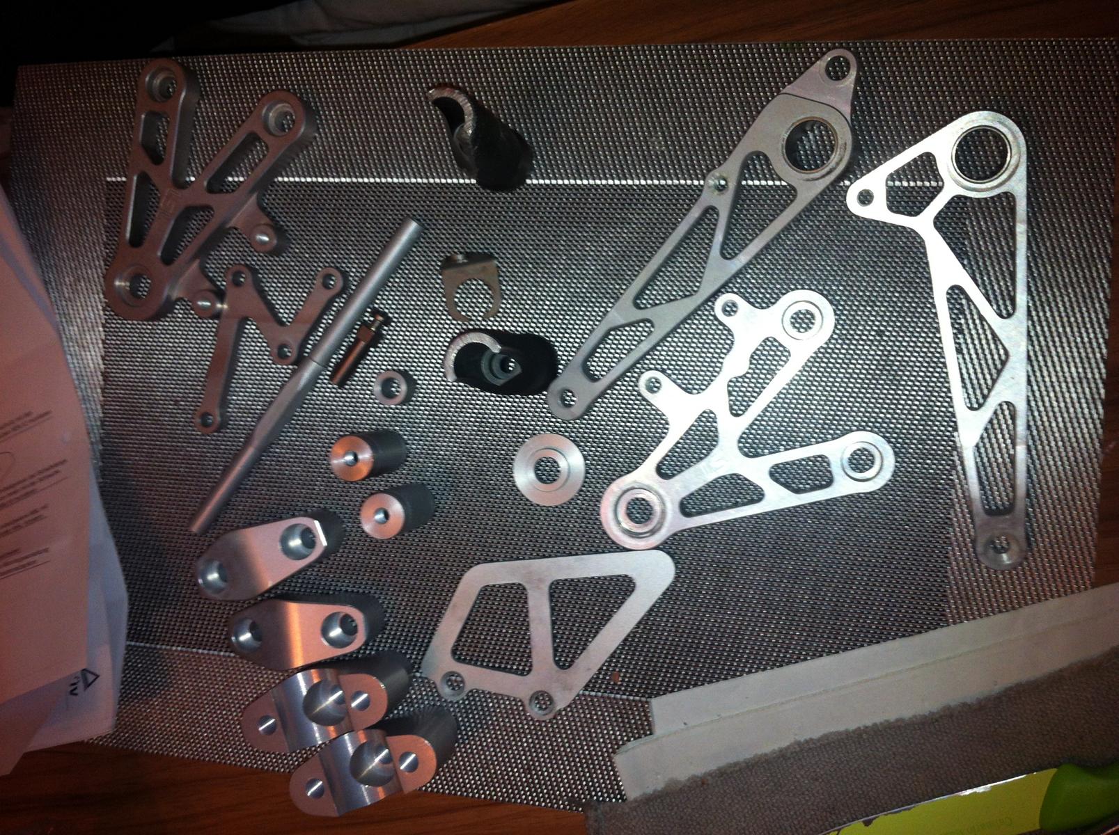

Zuerst sind diese Kollegen eingetrudelt.(Schnäppchen das Ich haben musste,wodurch sich das Heckteil aber wieder verschiebt :( hell )
Hab se dann au gleich zerlegt damit sie nächstens zum färben können(am liebsten eloxieren aber da gibts no n Problem.Zur Not halt Pulvern)

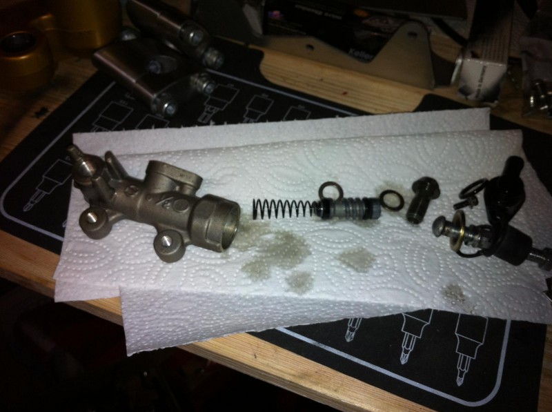

Ausserdem noch die hintere Bremspumpe zerlegt,die wird dann auch noch gepulvert

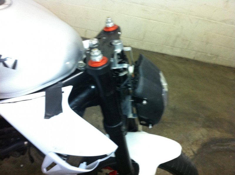

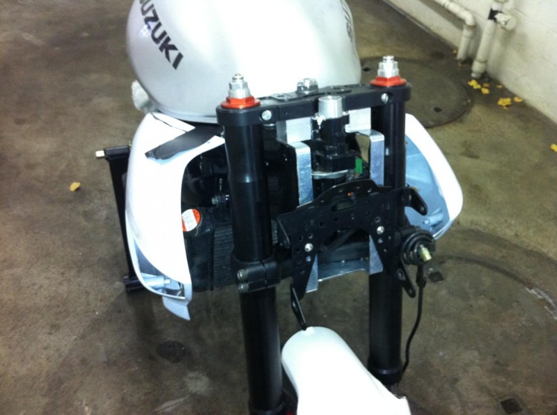

Ausserdem die entgültige Lampenhalterung gebastelt.
Wird später noch geschwärzt und sollte dann so gut wie unsichtbar sein(wenn Ich eins hasse dann sinds diese billigen Rohrschellen aus m Louis mit denen man sich die Lampe an die Gabel binden kann ;) bier
Tut mir leid wegen der schlechten Bildqualität
Ausserdem die Blinker gerade bestellt.Werden dunkel getönte ;) bier

Beitrag von hannes-neo » 03.12.2012 1:11
Schöne Sache.
Wie hast du die Lampenhalterung gemacht?

Beitrag von nepp » 03.12.2012 21:17
hannes-neo hat geschrieben:Schöne Sache.
Die schwarze Platte die direkt den Scheinwerfer hält is von GSG-Mototechnik.
Ich hab mir dann no n "Untergestell" aus 3mm Stahlblech gedengelt.
Ist einmal unter der Gabelbrücke an nem vorhandenen Gewinde verschraubt und oben mit den selben Schrauben die meinen "Schlossadapter" halten.
Mega stabil auf jeden Fall.Und in schwarz später denk Ich mal dürft s au fast unsichtbar sein 8)

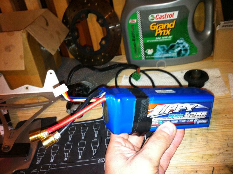

Hab inzwischen meinen neuen Akku vom Arbeitskollegen zurückbekommen.(Der musste Ihn für mich laden da Ich kein passendes Ladegerät hab)
Ich bin mal davon ausgegangen das Ich den wegen Platzmangels(egal welches Heck :mrgreen: )brauchen werde.
The Zachinator
Re: Winterumbau 2012
#115
Beitrag von The Zachinator » 04.12.2012 23:33
Juhu, willkommen im Club :P
Aber die LiFePo4s lade ich ganz normal mit dem Blei Lader, so einen hast du nicht? :o

Beitrag von nepp » 05.12.2012 18:21
Doch so einen hab Ich .Aber hab kein Plan von den Lifepo akkus.
Mein Arbeitskolleg hatss angehängt un hat gemeint das eine Zelle platt war.
Er hat se dann mit Stromstössen "gekitzelt" un dann gings wohl wieder.
Hat jetzt mehrfach ge- und entladen und geprüft ob se schön die Spannung hält.
Offenbar alles Tip Top
Newbie211
#117
Beitrag von Newbie211 » 05.12.2012 19:31
Ich kenne diese Akkus aus dem Modellbau!
Diese Akkus sind sehr Leistungsstark benötigen aber auch viel Pflege,
besonders das Laden ist wichtig, dafür wird eigentlich ein balancer benötigt.
Bei dieser Art der Akkus werden nicht alle Zellen gleichzeitig geladen, sondern
nach und nach jede Zelle einzeln.
Entschuldigt mein Unwissen, aber ersetzt dieser Akku dann die standard Batterie??
Wenn ja frag ich mich wie das mit laden funktioniert, die Lima würde den Akku
Aufladen bis der platzt.

Beitrag von nepp » 05.12.2012 20:06
Wie des genau funzt weiss Ich nich.Haben hier schon einige länger im Einsatz.
Kannst mal danach suchen da gibts den ein oder anderen Thread zu.
Ich hab s jetzt eben au mit nem speziellen Ladegerät geladen.
Bei Motofreakz.de gibts au n Akku "LifePo4" der lässt sich laut dene au an nem normalen Ladegerät laden :) empty
Und wenn das funktioniert sollte es genauso im Mopped funktionieren???
Hier ist der Link zum Thema(speziell dieser Akku)
http://www.svrider.de/Forum/viewtopic.p ... it=lifepo4

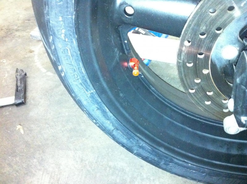

Hab allerdings gesehn das die Kühlerblenden viel näher können.
Hab dann mal die endgültige Pelle aufziehn lassen(mit neuem Winkelventil)
Hab mich dann endlich aufgerafft mal zu messen:12-14mm Versatz 8O
Direkt neue Distanzen in Auftrag gegeben.
Das Rad war so übrigens schon eingebaut UND EINGETRAGEN!!!!
Vorderen reifen abziehn lassen und Felge zum Pulvern gegeben.OTon Pulverer:"Das wird aber schon Kw 2 :( hell

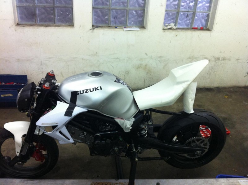

Das Victory Race Heck ist inzwischen auch da.Was soll Ich sagen:Wie Twinkie damals schon sagte:Spitzen Qualität!!!
Nicht das ich vorher was davon verstanden hätte,aber das Heck ist(nur mal so als Anhaltspunkt) in etwa doppelt so schwer
wie das letzte von Ricambi weiss.(Und auch doppelt so dick laminiert/stabil)
Hier mal kurz angehalten
Irgendwie beisst sich da für mich die Linie mit den Kühlerblenden.Mal schaun was da noch so laminiert werden muss :roll:

Beitrag von rennbär » 17.12.2012 21:07
Gabel geil, Heck geil (wenn denn richtig eingepaßt),Scheinwerfer paßt, Fender okay...aber ich bleib dabei, diese Kühlerverkleidung geht in meinen Augen gar nicht. Und ich bleib auch dabei, ich laß mich gern vom fertigen Endergebnis überzeugen. Gutes Gelingen! ;) bier
