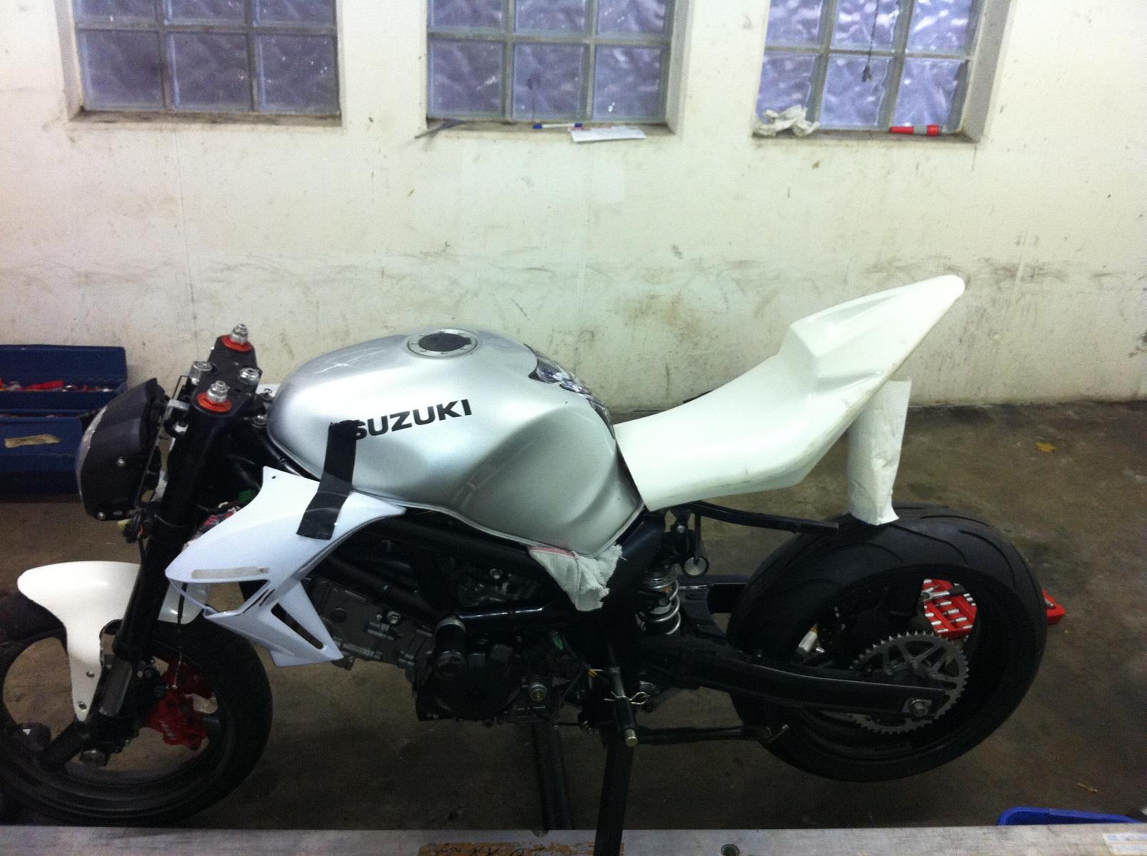

So,
mühsam nährt sich das Eichhörnchen,gaaaaanz mühsam.
Hat sich bei mir sehr verschleppt die letzten Wochen.
Hab schon drei mal Blinker bestelllt inzwischen.Einmal kaputt,einmal die falschen und einmal ohne Leuchtmittel
Hab allerdings gesehn das die Kühlerblenden viel näher können.
Hab dann mal die endgültige Pelle aufziehn lassen(mit neuem Winkelventil) Hab mich dann endlich aufgerafft mal zu messen:12-14mm Versatz
Direkt neue Distanzen in Auftrag gegeben.
Das Rad war so übrigens schon eingebaut UND EINGETRAGEN!!!!
Vorderen reifen abziehn lassen und Felge zum Pulvern gegeben.OTon Pulverer:"Das wird aber schon Kw 2
Das Victory Race Heck ist inzwischen auch da.Was soll Ich sagen:Wie Twinkie damals schon sagte:Spitzen Qualität!!!
Nicht das ich vorher was davon verstanden hätte,aber das Heck ist(nur mal so als Anhaltspunkt) in etwa doppelt so schwer
wie das letzte von Ricambi weiss.(Und auch doppelt so dick laminiert/stabil)
Hier mal kurz angehalten Irgendwie beisst sich da für mich die Linie mit den Kühlerblenden.Mal schaun was da noch so laminiert werden muss
Der Kollege der die Distanzen macht hat au schon den Auftrag für die Heckstreben.Ich hoff der kommt aus m Knick damit wir die nächsten ein zwei Wochen den Heckrahmen zusammenheften können.
Das Elektronik Setup is au zusammen Sie sehen: Motoscope Mini,Motosign und F-box.(ähnlich M-Unit)
Ansonsten is noch immer viel warten.
Die Lenkerböcke und die Fussrasten sin noch unterwegs,Genauso wie hinterer Bremsflüssigkeitsbehälter,Heckbrücke und diverse Kleinteile.
Wie man also sieht:Alles wie angekündigt.Planlos und Chaotisch
Hoff es geht bald weiter(mit grösseren Schritten)
rennbär
Re: Winterumbau 2012
Gabel geil, Heck geil (wenn denn richtig eingepaßt),Scheinwerfer paßt, Fender okay...aber ich bleib dabei, diese Kühlerverkleidung geht in meinen Augen gar nicht. Und ich bleib auch dabei, ich laß mich gern vom fertigen Endergebnis überzeugen. Gutes Gelingen!
