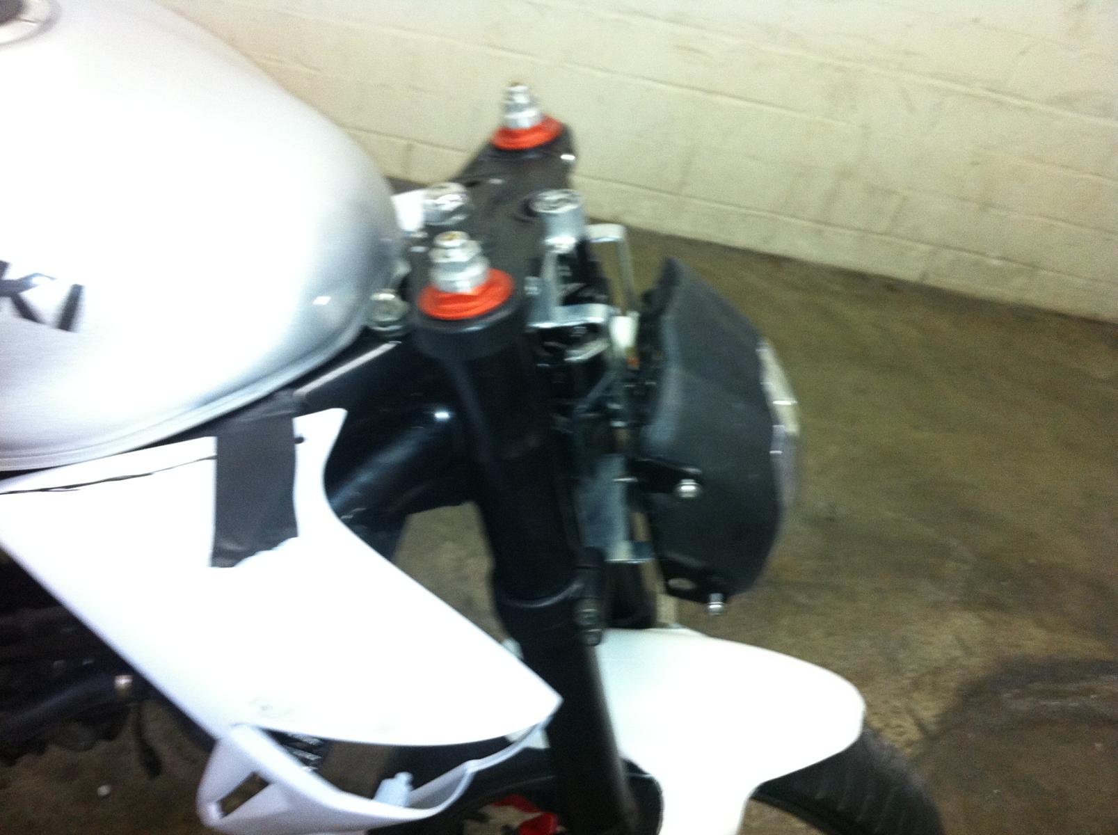

Bullig ist geil.. nur die Lampe gefällt nicht..
Beiträge: 26300
Re: Winterumbau 2012
#107
Beitrag von IMSword » 27.11.2012 14:33
Bekommst du den Fender evtl. noch näher ans Rad ?
Das wär noch was, was ich machen würde. Sonst is scho Lecker 8)

IMSword hat geschrieben:Bekommst du den Fender evtl. noch näher ans Rad ?
Hm,hatt Ich gar nix probiert.Da war ne verstärkte Bohrung die hat direkt auf n Halter vom Gabelfuss gepasst.
Schau Ich mir dann au nochmal an.
m4Dze hat geschrieben:Ich find die Idee, dass es breit aussieht auch super. Aber momentan (ja Blinker fehlen, aber trotzdem) noch seeehr sehr luftig aus. Ich finde das muss irgendwie noch näher an den Kühler oder irgendwie ausgefüllt werden.
Ja is wie gesagt noch nich endgültig.Hatte ja schon geschrieben das Ich evtl zum Kühler hin zumachen will.
Hab rad Geldnot.Sobald die Blinker da sin seh Ich s genau ;) bier

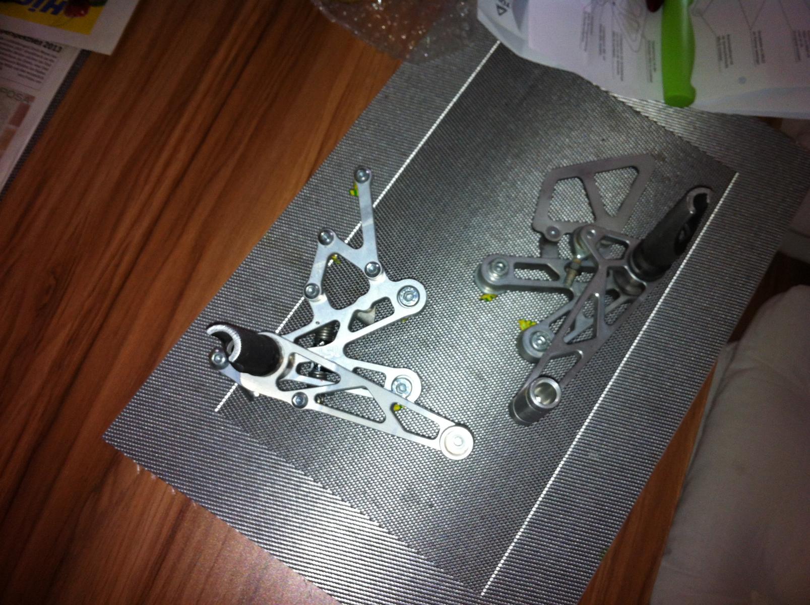

So,dieses Wochenende gabs eigtl nur Kleinscheiss.
Zuerst sind diese Kollegen eingetrudelt.(Schnäppchen das Ich haben musste,wodurch sich das Heckteil aber wieder verschiebt :( hell )
Hab se dann au gleich zerlegt damit sie nächstens zum färben können(am liebsten eloxieren aber da gibts no n Problem.Zur Not halt Pulvern)

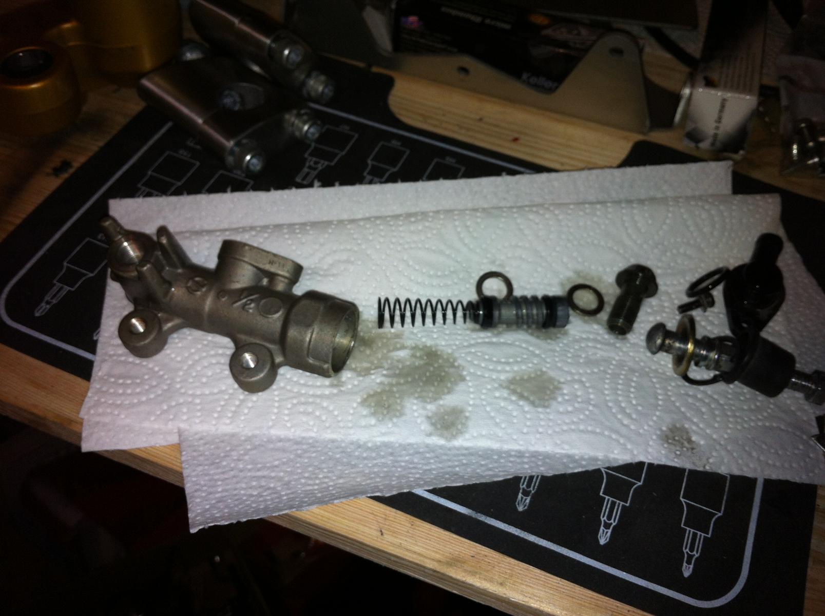

Ausserdem noch die hintere Bremspumpe zerlegt,die wird dann auch noch gepulvert

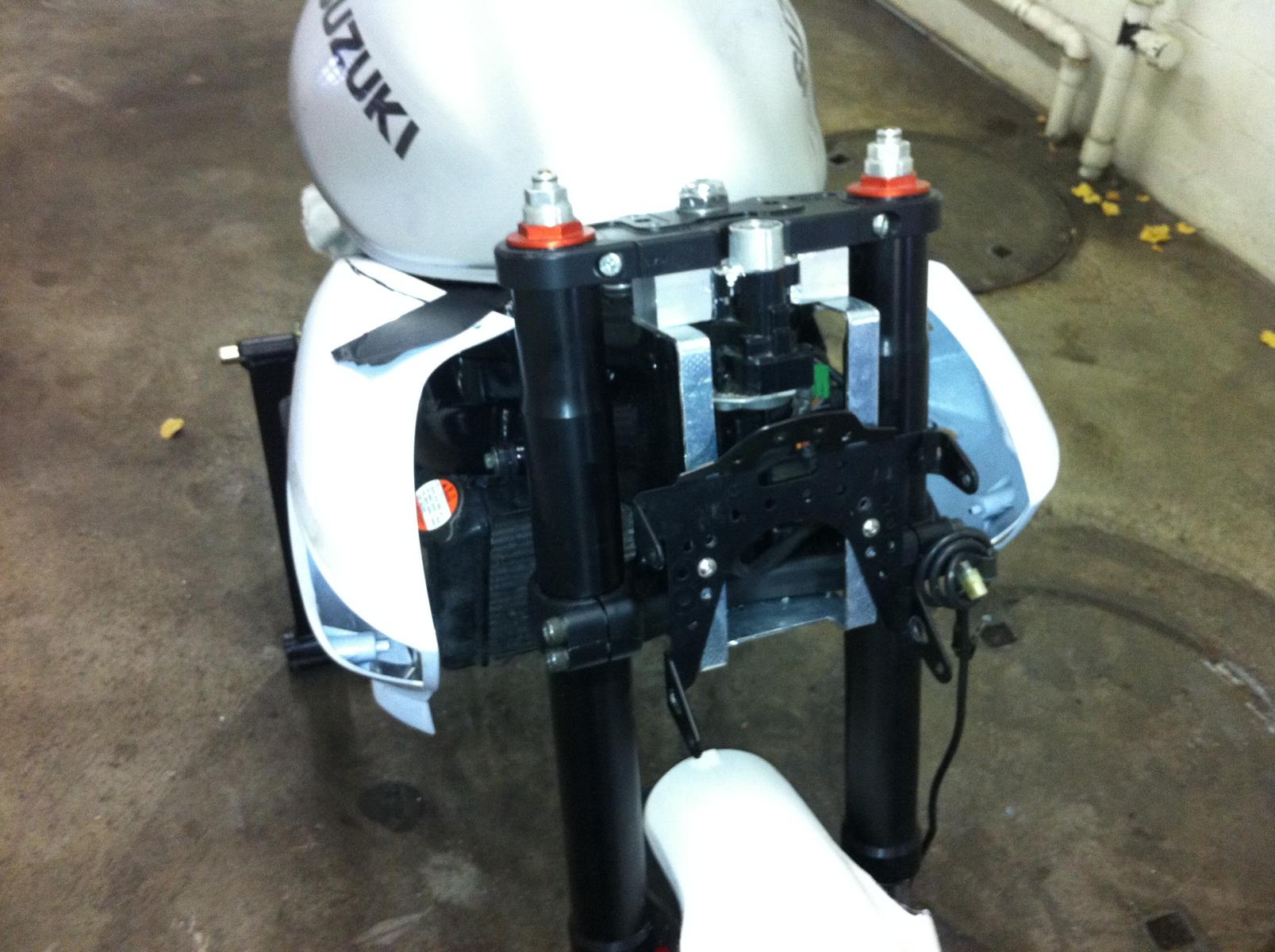

Ausserdem die entgültige Lampenhalterung gebastelt.
Wird später noch geschwärzt und sollte dann so gut wie unsichtbar sein(wenn Ich eins hasse dann sinds diese billigen Rohrschellen aus m Louis mit denen man sich die Lampe an die Gabel binden kann ;) bier
Tut mir leid wegen der schlechten Bildqualität
Ausserdem die Blinker gerade bestellt.Werden dunkel getönte ;) bier

Schöne Sache.
Wie hast du die Lampenhalterung gemacht?

Beitrag von nepp » 03.12.2012 21:17
hannes-neo hat geschrieben:Schöne Sache.
Die schwarze Platte die direkt den Scheinwerfer hält is von GSG-Mototechnik.
Ich hab mir dann no n "Untergestell" aus 3mm Stahlblech gedengelt.
Ist einmal unter der Gabelbrücke an nem vorhandenen Gewinde verschraubt und oben mit den selben Schrauben die meinen "Schlossadapter" halten.
Mega stabil auf jeden Fall.Und in schwarz später denk Ich mal dürft s au fast unsichtbar sein 8)

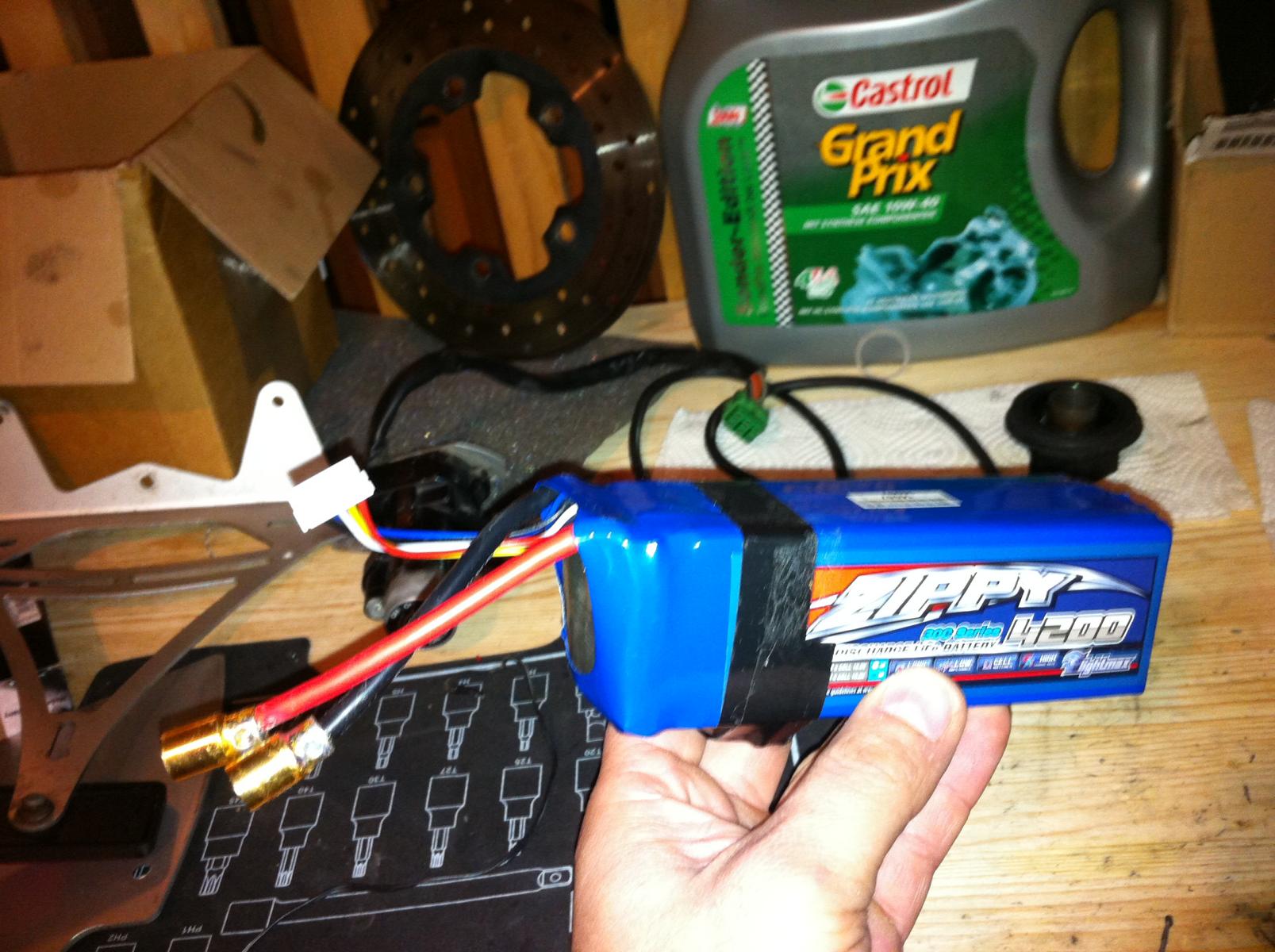

Hab inzwischen meinen neuen Akku vom Arbeitskollegen zurückbekommen.(Der musste Ihn für mich laden da Ich kein passendes Ladegerät hab)
Ich bin mal davon ausgegangen das Ich den wegen Platzmangels(egal welches Heck :mrgreen: )brauchen werde.

Beitrag von The Zachinator » 04.12.2012 23:33
Juhu, willkommen im Club :P
Aber die LiFePo4s lade ich ganz normal mit dem Blei Lader, so einen hast du nicht? :o

Beitrag von nepp » 05.12.2012 18:21
Doch so einen hab Ich .Aber hab kein Plan von den Lifepo akkus.
Mein Arbeitskolleg hatss angehängt un hat gemeint das eine Zelle platt war.
Er hat se dann mit Stromstössen "gekitzelt" un dann gings wohl wieder.
Hat jetzt mehrfach ge- und entladen und geprüft ob se schön die Spannung hält.
Offenbar alles Tip Top
Newbie211
#117
Beitrag von Newbie211 » 05.12.2012 19:31
Ich kenne diese Akkus aus dem Modellbau!
Diese Akkus sind sehr Leistungsstark benötigen aber auch viel Pflege,
besonders das Laden ist wichtig, dafür wird eigentlich ein balancer benötigt.
Bei dieser Art der Akkus werden nicht alle Zellen gleichzeitig geladen, sondern
nach und nach jede Zelle einzeln.
Entschuldigt mein Unwissen, aber ersetzt dieser Akku dann die standard Batterie??
Wenn ja frag ich mich wie das mit laden funktioniert, die Lima würde den Akku
Aufladen bis der platzt.

Beitrag von nepp » 05.12.2012 20:06
Wie des genau funzt weiss Ich nich.Haben hier schon einige länger im Einsatz.
Kannst mal danach suchen da gibts den ein oder anderen Thread zu.
Ich hab s jetzt eben au mit nem speziellen Ladegerät geladen.
Bei Motofreakz.de gibts au n Akku "LifePo4" der lässt sich laut dene au an nem normalen Ladegerät laden :) empty
Und wenn das funktioniert sollte es genauso im Mopped funktionieren???
Hier ist der Link zum Thema(speziell dieser Akku)
http://www.svrider.de/Forum/viewtopic.p ... it=lifepo4

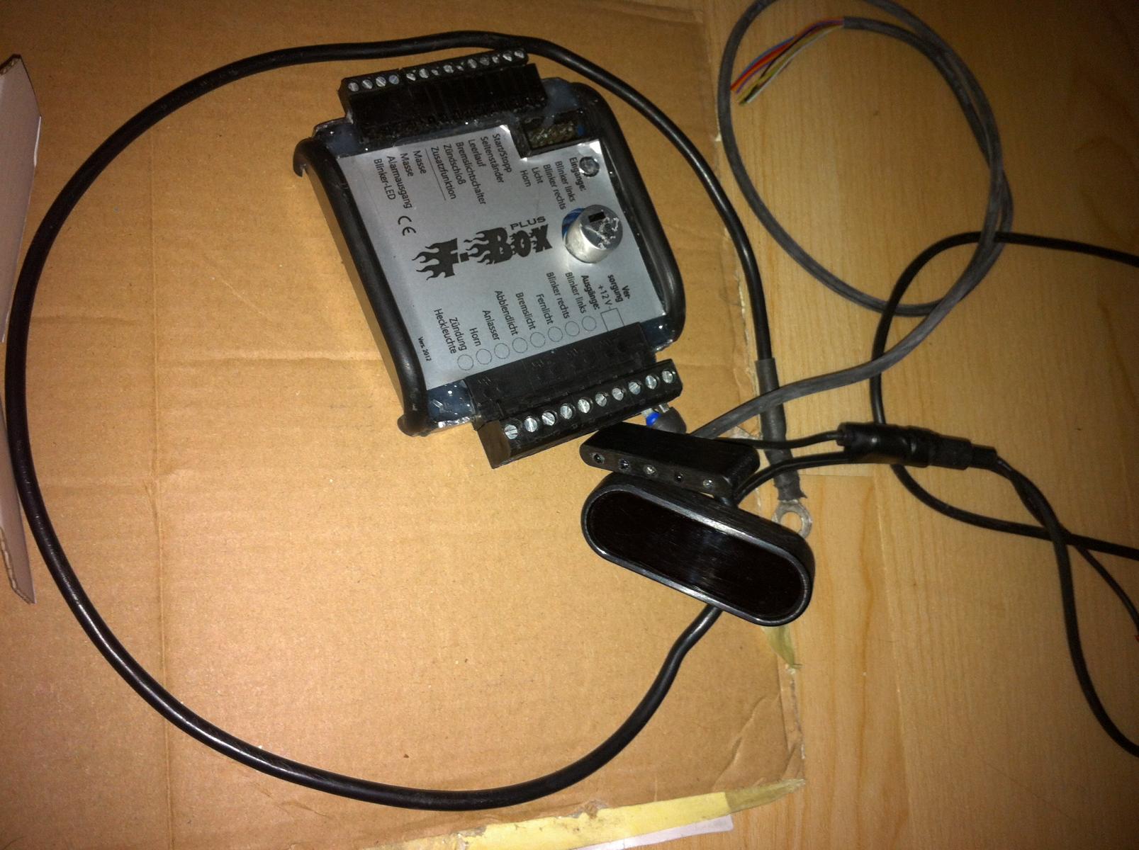

Das Elektronik Setup is au zusammen
Sie sehen: Motoscope Mini,Motosign und F-box.(ähnlich M-Unit)
