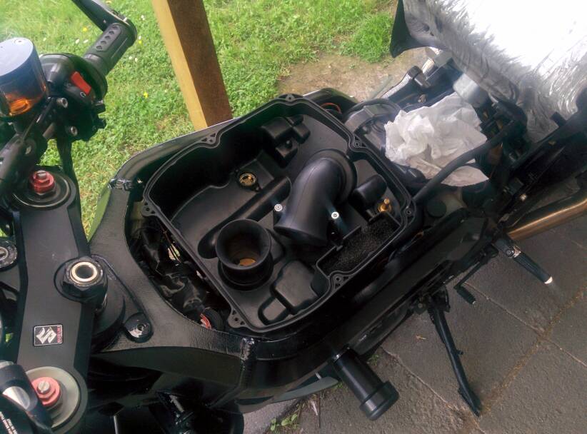

die Gladius Ansaugstutzen bringen m.E. mehr als der Schnorchel - hast du die auch schon drin?
Gruß vom W.
Re: guzzistoni's K4 **neue Farbe braucht das Land **
#1759
Beitrag von guzzistoni » 13.10.2017 15:57
Siehe selbst!

guzzistoni hat geschrieben:Siehe selbst!
ich weiss von Kolbenrückholfeder, dass dem Umbau des Luftfilterkastens auf Gladius-Konfiguration deutlich sprürbares Drehmoment bringt! Hab meinen umgebauten Lufikasten leider nicht mehr eingebaut vor dem Verkauf der Kante, aber der ist im Forum verblieben, vielleicht schreibt (der hier durchaus aktive und geschätzte :wink: ) Besitzer mal was drüber?
Gruß vom W.
#1765
Beitrag von guzzistoni » 13.10.2017 20:17
Ich habe leider keine Prüfstandergebnissen von den gladius Trichtern, aber einen ohne, immerhin.
Ich denke es wäre optimal, die Motorsteuerung auf die geänderte Airbox und auch den 2 in2 Auspuff abstimmen zu lassen, ggf mit einem PC.
Würde ich gerne machen (lasse)..

Also es kommt drauf an was das Ziel sein soll. Mehr Leistung lässt sich mit den Gladius Trichtern nicht erzeugen, sie verschieben das Drehmoment nach unten und das spürt man.
Grundsätzlich halte ich von dem SV 650 und 1000 Schnorchel nicht viel, würde es eher eine Fehlkonstruktion nennen. Aber da will ich nicht näher drauf eingehen, jeder wie er es gerne mag.

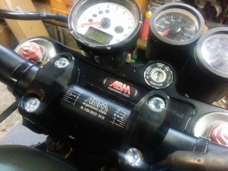

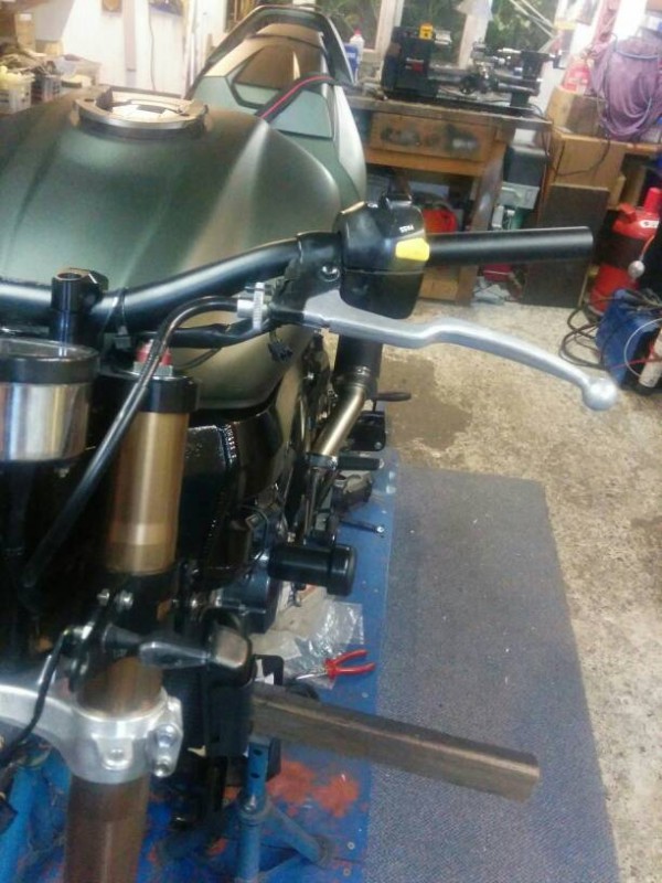

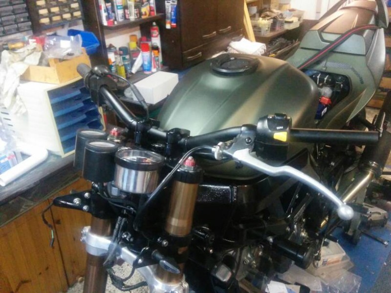

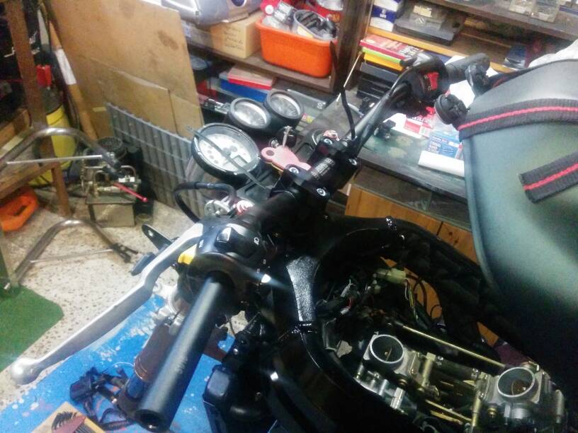

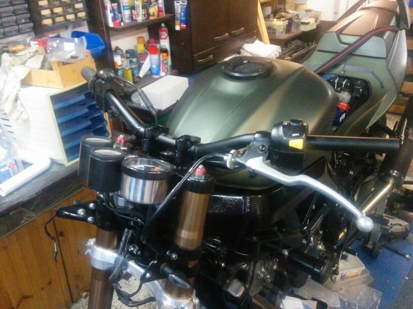

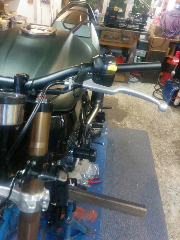

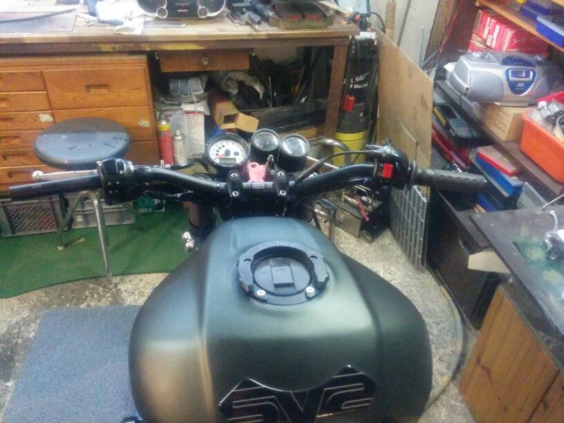

Der findige Schrauberfuchs hat weiter dran gearbeitet, den Lenker und die Schalter und Kabels zu verlegen.
Das muss alles gut verlegt werden, aber die Leitungen der S passen schon. Allerdings wird es dann bei einem noch breiteren Lenker langsam knapp.
Weiterhin werde ich wieder die originale Kupplungsbetätigung einbauen.

Beitrag von B.I.G. » 14.10.2017 8:50
Martin-mit der Lenkstange gefällt se mir noch besser!!!!!!! ;) bier
