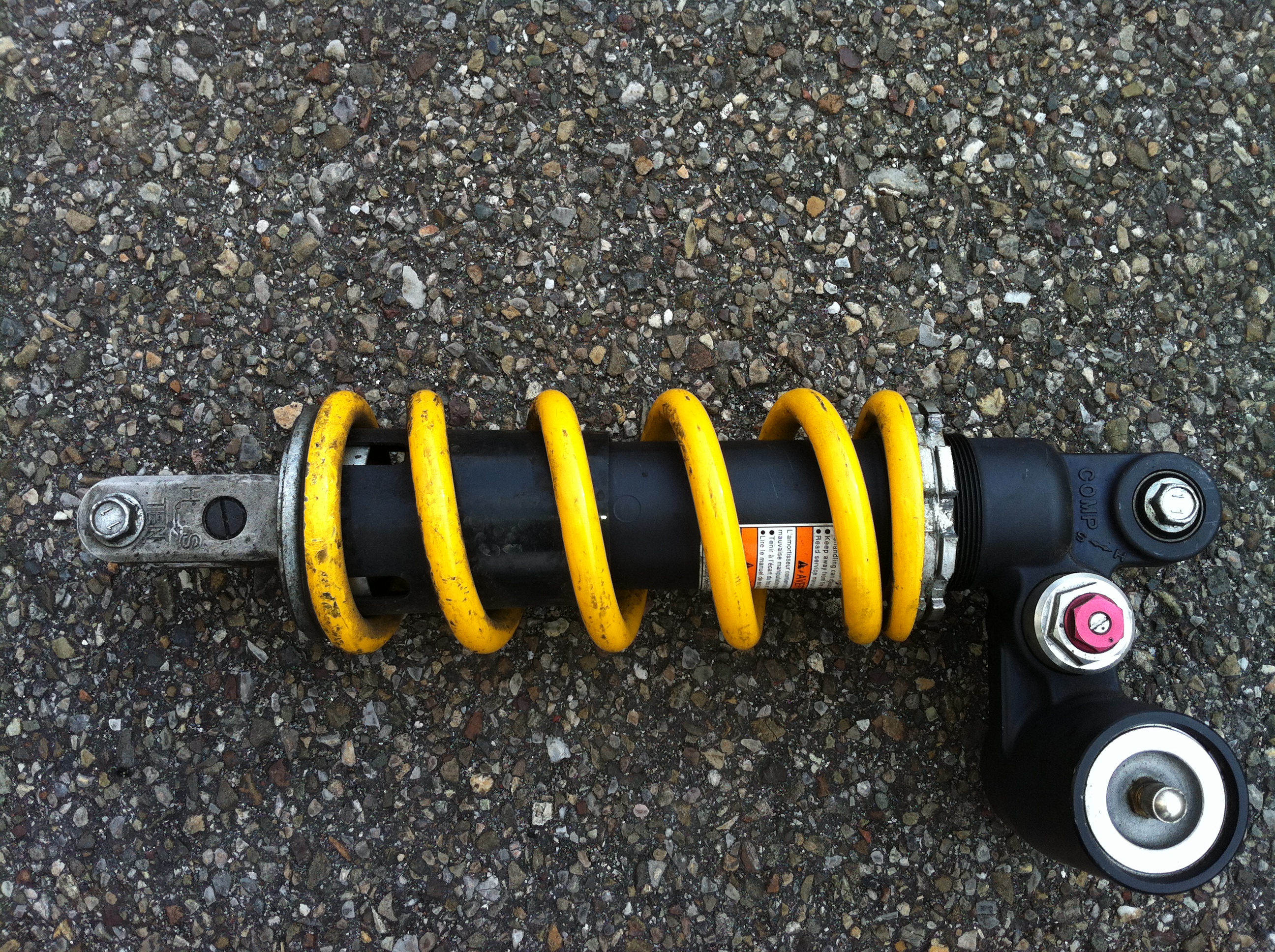

Beitrag von grosSVater » 16.04.2013 19:01
Hollo zusammen.
Eigendlich wollte ich das nicht, aber bei dem Angebot was ich bekommen habe, konnte ich nicht nein sagen.
Wenn mal Zeit ist, soll folgendes in meine Kleine implantiert werden:
Ist von einer K6 und hat erst ca.9000KM gelaufen.
Einbau sollte nicht das Thema sein, zumal ich auch noch Hilfe angeboten bekam.
Nun meine Frage:
Wie stelle ich das Beinchen auf mein Gewicht (85-90KG Fahrfertig) ein?
Habe die SuFu genuzt, aber bisher nur was zu den Federraten gefunden, was mir nicht wirklich hilft.
Also bitte nicht :steinigung:
Wäre Dankbar wenn die Experten mir weiterhelfen könnten ;) bier

Beitrag von sorpe » 16.04.2013 20:30
grosSVater hat geschrieben: Wie stelle ich das Beinchen auf mein Gewicht (85-90KG Fahrfertig) ein?
Eine pauschale Antwort darauf gibt es nicht!
Ich würde zuerst die möglichen Verstellstufen getrennt für Druck-(COMP) und Zugstufe(TEN) ermitteln.
Haben die Versteller hörbare Klicks?
Du drehst dann die Versteller entweder zu oder auf, aber beide in die gleiche Richtung bis zum fühlbaren Anschlag (mit Gefühl).
Ich würde zuerst in Richtung "zu", also im Uhrzeigersinn drehen.
Danach drehst du genau entgegengesetzt, wieder bis zum fühlbaren Anschlag und zählst dabei die Klicks.
Jetzt weißt du schon mal wie viele Verstellstufen die jeweilige Stufe hat.
Als Grundeinstellung für danach folgende Fahrtests würde ich jetzt beide Stufen 1/3 zudrehen.
Wenn z.B. eine Stufe 15 Klicks hat --> 5 Klicks in Richtung "zu", ausgehend von ganz offen.
Deine Einstellung notieren!
Danach Fahrtest machen und nach persönlichem Geschmack verstellen, jede Veränderung notieren, evtl. auch kurze Notiz zur Veränderung (besser, schlechter, zu hart, zu weich...).
Wieder ein Fahrtest, wieder verstellen, notieren, usw., bis du deine persönliche Einstellung gefunden hast!

Beitrag von Black Jack » 16.04.2013 20:51
im Grunde genommen stimme ich Martin zu...
Allerdings stellt sich, da es um Gewichtsanpassung geht, zuerst die Frage ob die Feder von der Härte/Weichheit passt.
Wenn Du keinen ordentlich negativen Federweg (30%) und Grundstellung (10%) hinkriegst, kannst Du abstimmen bis Du schwarz wirst!
Zu weich ist zu weich und zu hart ist zu hart!
Das wirst Du nur durch Einbau und Messung heraus bekommen.
und zwar:
Am besten suchst du dir einen fixen Punkt (z.B. Fusrastenschraube) zur Achse.
Dann mißt Du dreimal den Abstand:
1. ausgefedert
2. im Stand unbelastet (sollte 10% vom Gesamtfederweg sein)
3. im Stand mit Fahrer (sollte 30% vom Gesamtfederweg sein)
