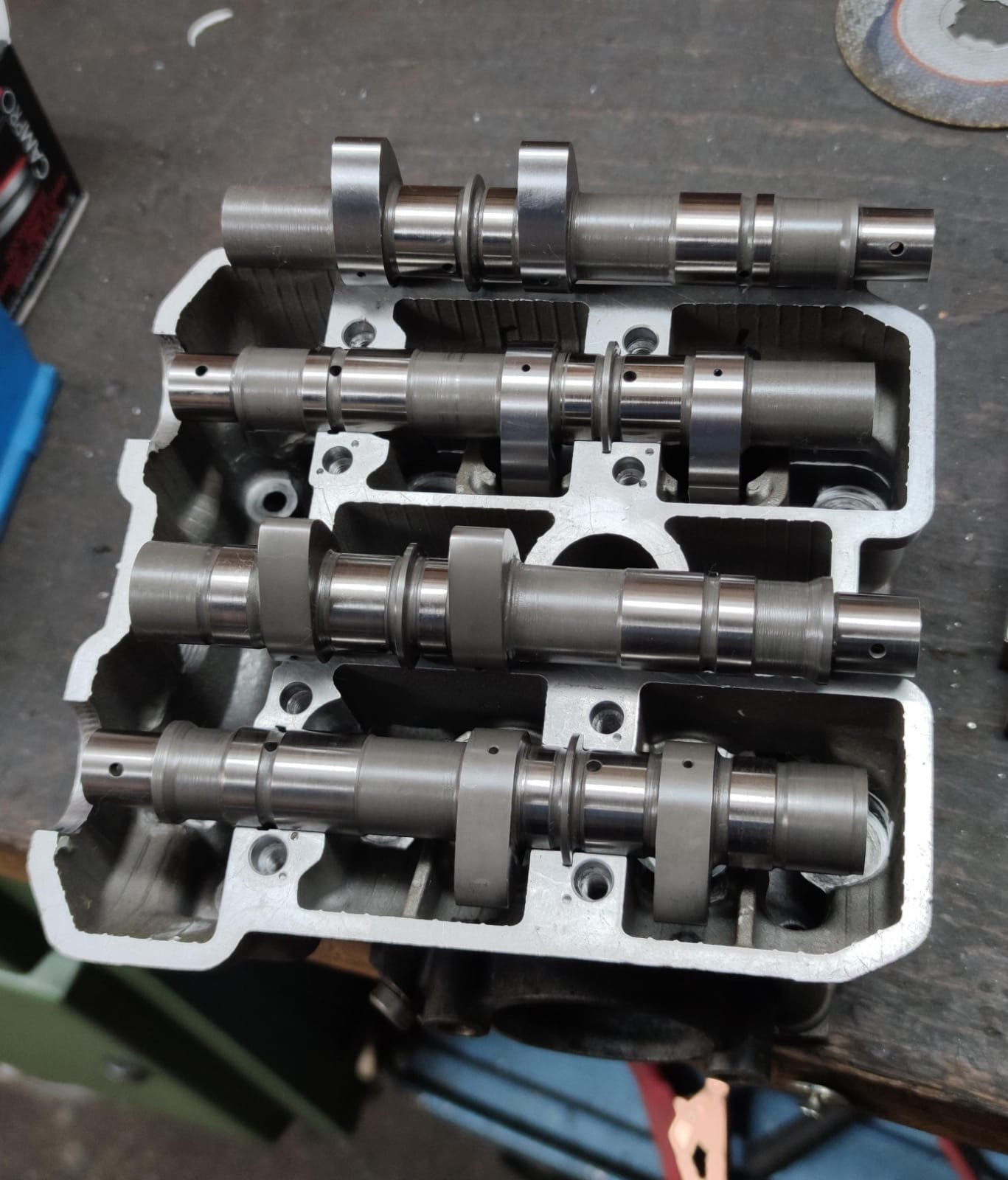

Beitrag von Knubbler » 02.07.2025 10:41
Hier ein paar Bilder von der Anfertigung.
Ziel war es scharfe Nockenwellen zu entwickeln , die nicht mehr am TL1000 Problem der brechenden Tassenstössel leiden.
Jürgen hat die letzten bekommen, hat den letzten Satz der Rohlinge ergattert.

Knubbler hat geschrieben: ↑
02.07.2025 10:41
Hat man also doch herausgefunden, warum die Tassen brechen? Oder habe ich das irgendwie überlesen? Hab gedacht, dass ich das TL Forum quasi durch habe, was das Thema Tassen angeht.

Beitrag von Knubbler » 02.07.2025 13:13
Ich glaube nicht, dass jemand aus dem TL Forum weiß warum das passiert.
Ich hab mich mit der Thematik vor 10 Jahren mal näher auseinander gesetzt.

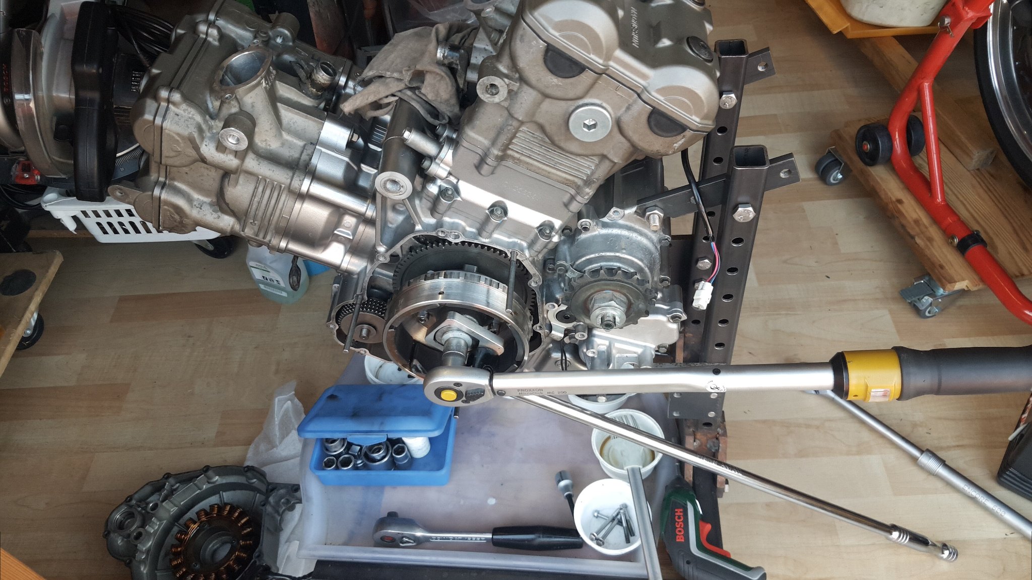

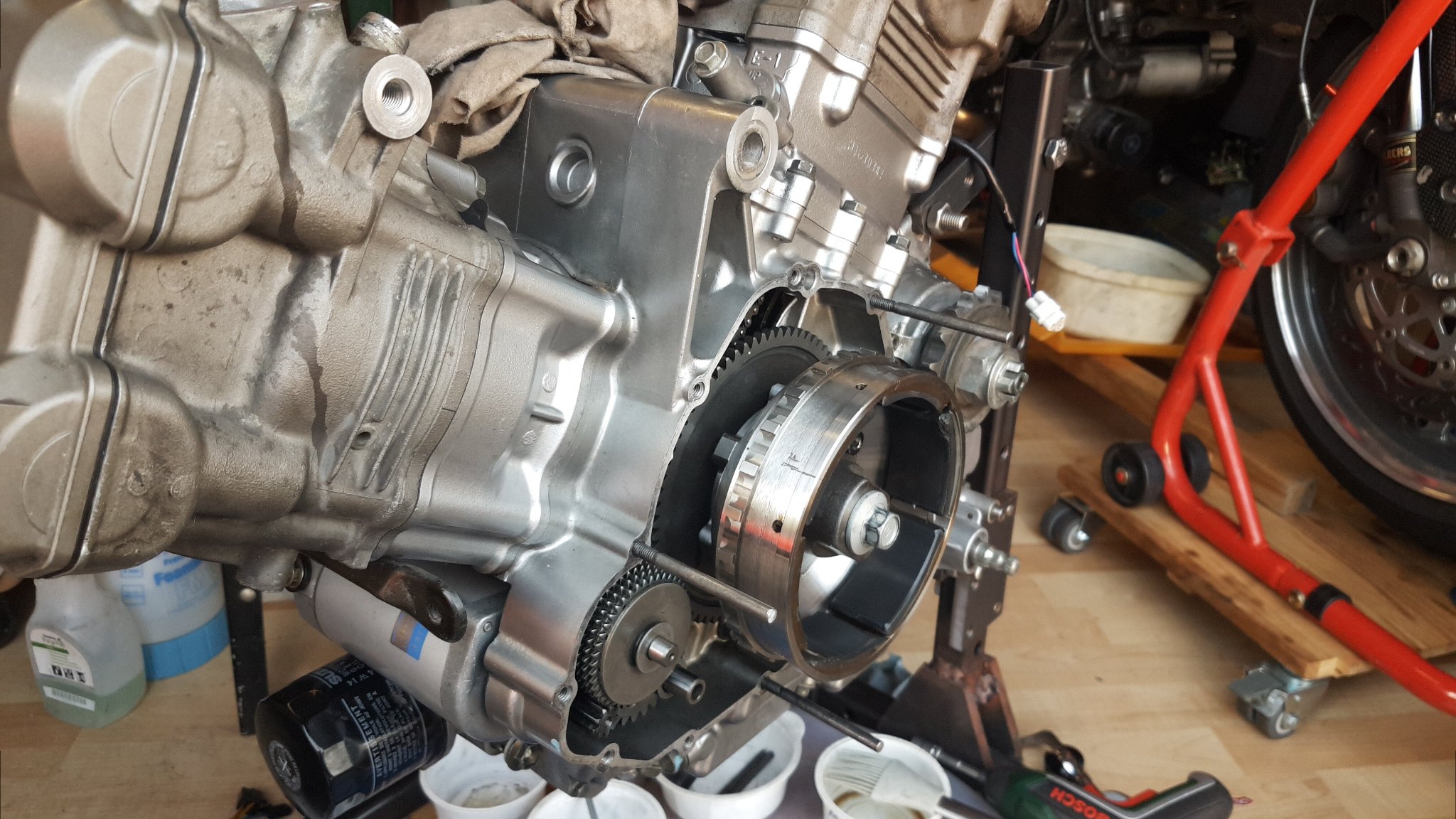

Beitrag von Black Jack » 04.07.2025 13:25
Es geht voran...

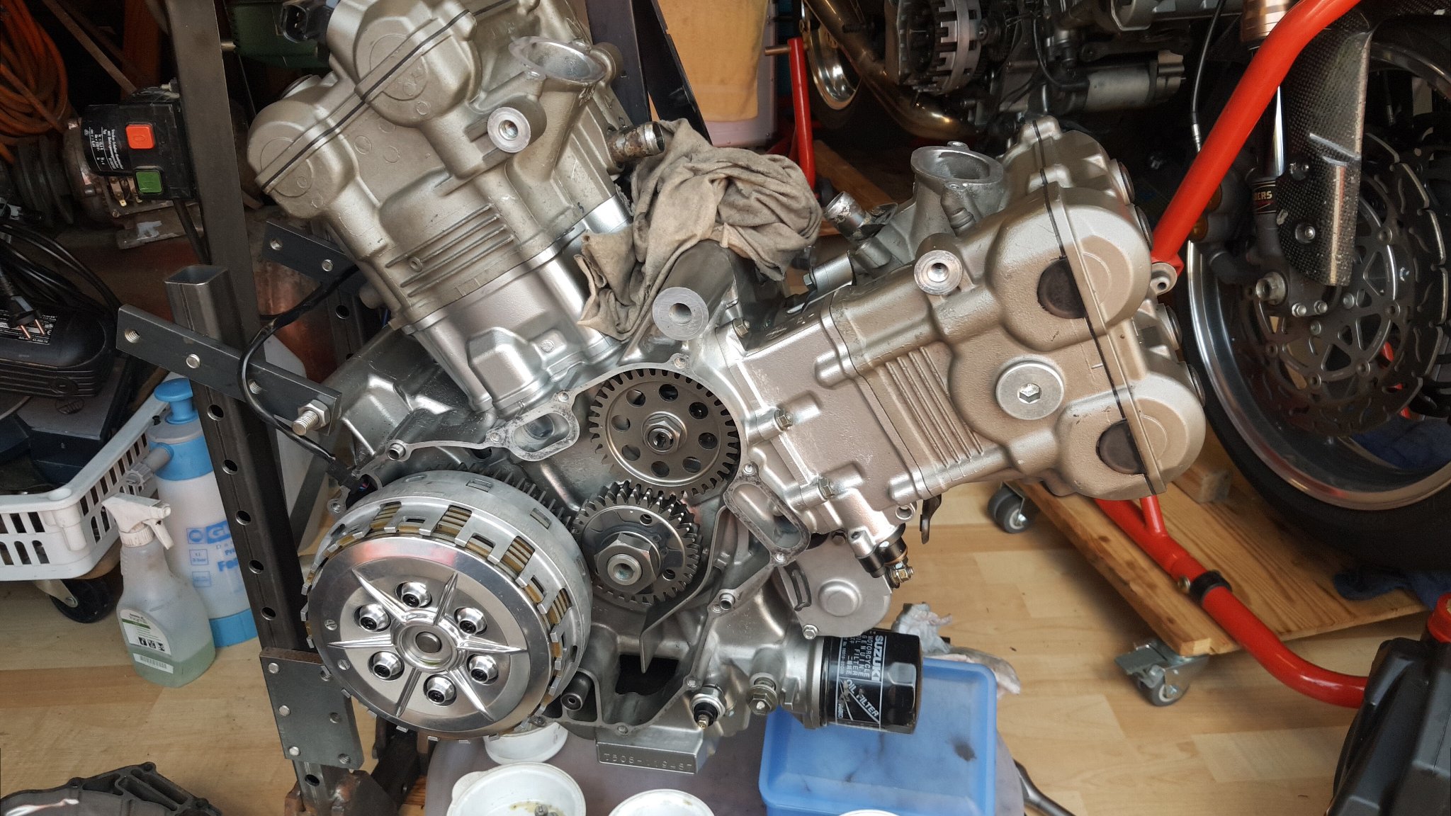

Beitrag von Black Jack » 04.07.2025 13:30
Die Kupplung ist auch montiert...

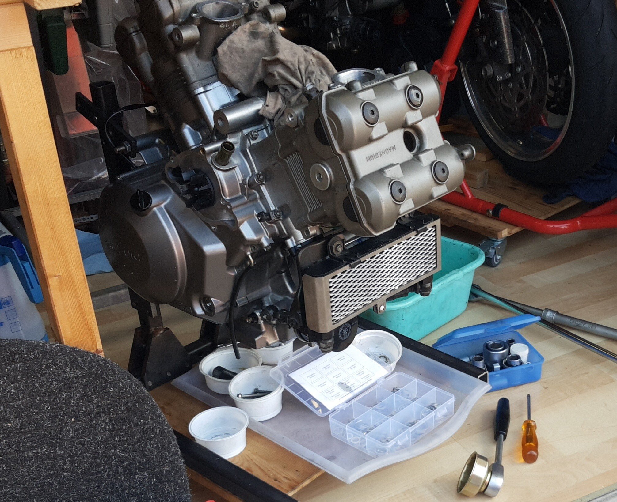

Beitrag von Black Jack » 04.07.2025 18:33
Jetzt noch der Ölkühler
