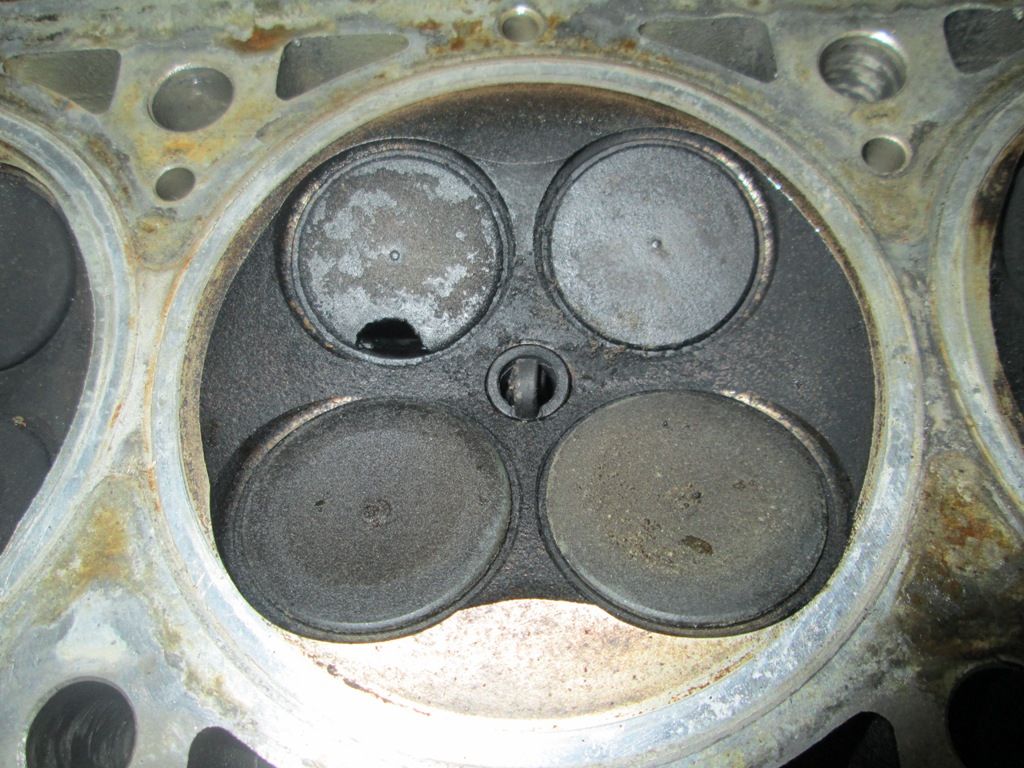

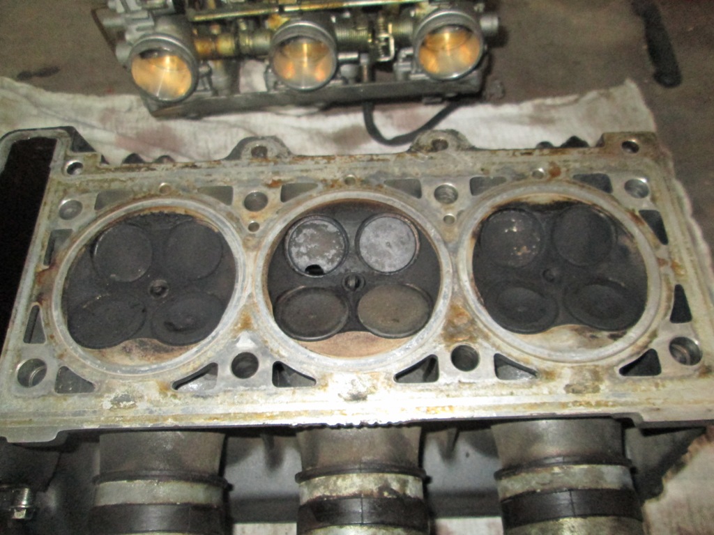

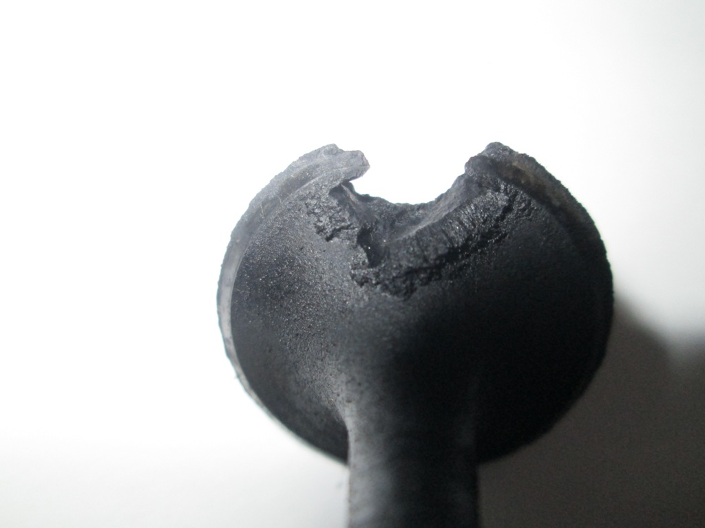

Kurzer Abstecher in die 3-Zylinder Fraktion, hab nen Motor einer 1993 Triumph Sprint zerlegt bei der der mittlere Zylinder nicht mehr lief.
KM Stand 94290.
Stück vom Ventilteller abgerissen:
keine Ahnung warum, Ventilspiel war nur sehr knapp unter soll (1/100mm)

Sieht ja seltsam aus.
Hat das abgerissene Teil Folgeschäden am Zylinder oder Kolben verursacht?
Beiträge: 15474
Re: Motor mit hoher Laufleistung sezieren
#50
Beitrag von Dieter » 27.12.2013 16:26
Valfar hat geschrieben:Sieht ja seltsam aus.
Nein, Zylinder und Kolben sind im Top Zustand, bei der KM-Leistung sind sogar noch Hohnspuren in den Zylindern... Scheinbar hat er zum Glück das teilstück direkt durch den auspuff rausgeblasen...

Zum glück Auslassventil, das nimmt dann meist den direkten Weg.

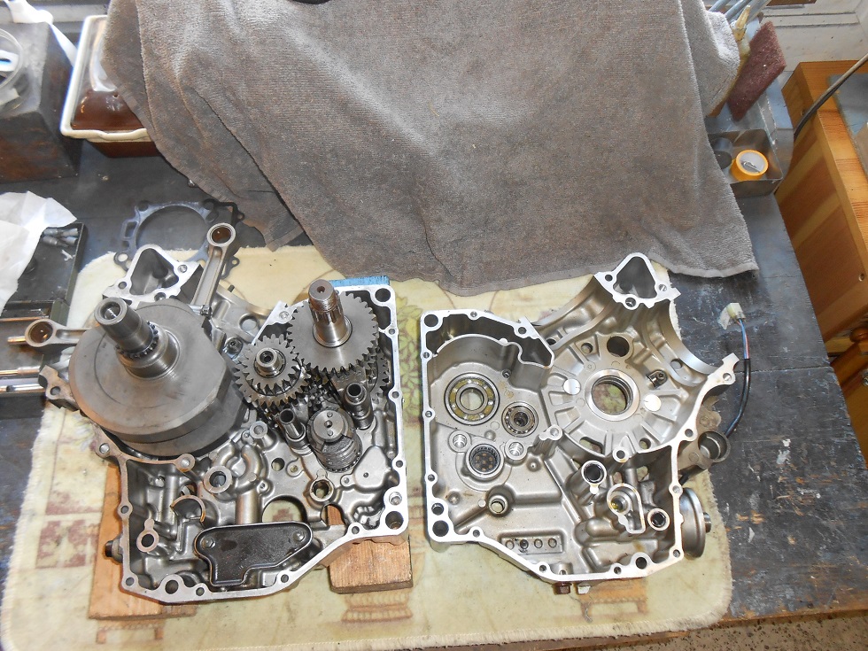

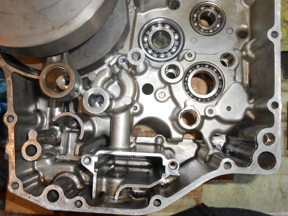

Beitrag von guzzistoni » 22.03.2015 21:34
Ich belebe mal den Thread vom Dieter.

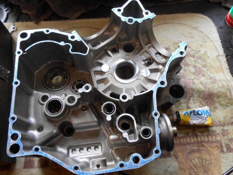

Ich habe mich jetzt mal dran gemacht, den Motor wieder zusammenzubauen.
Erst mal alles wieder zerlegt und gereinigt -- man ist da ein Dreck und Gubbel in den Ecken -- unglaublich was sich da so ansammelt.

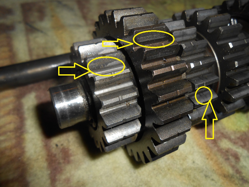

Das Getriebe hatte schon einige Laufsturen am den Zahnflanken, aber noch keine Pittingbildung oder schlimmer.

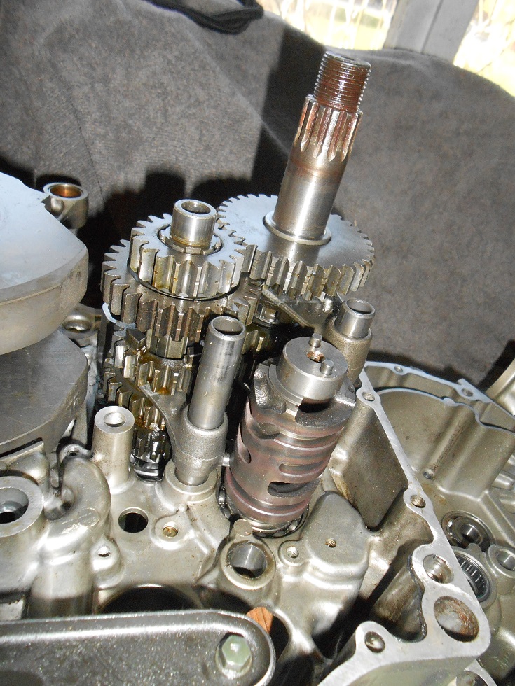

Da ich noch ein recht gutes Getriebe von der Knubbel mit deutlich weniger Laufleistung zu liegen hatte, habe ich das Alte ersetzt.
Das Gehäuse ist wieder zusammen und verschraubt -- hoffentlich habe ich nichts vergessen :) Angel
Als nächstes werde ich den Kupplungskorb bearbeiten, da habe sich die Kupplungsscheiben schon ordentlich ins Material eingearbeitet. --> Ich werde weiter berichten.
geteiltes Motorgehäuse SV 650
Gehäusehälfte SV 650 mit Gebrauchsschmutz
Motorgehäuse SV 650 gereinigt , zur Montage vorbereitet

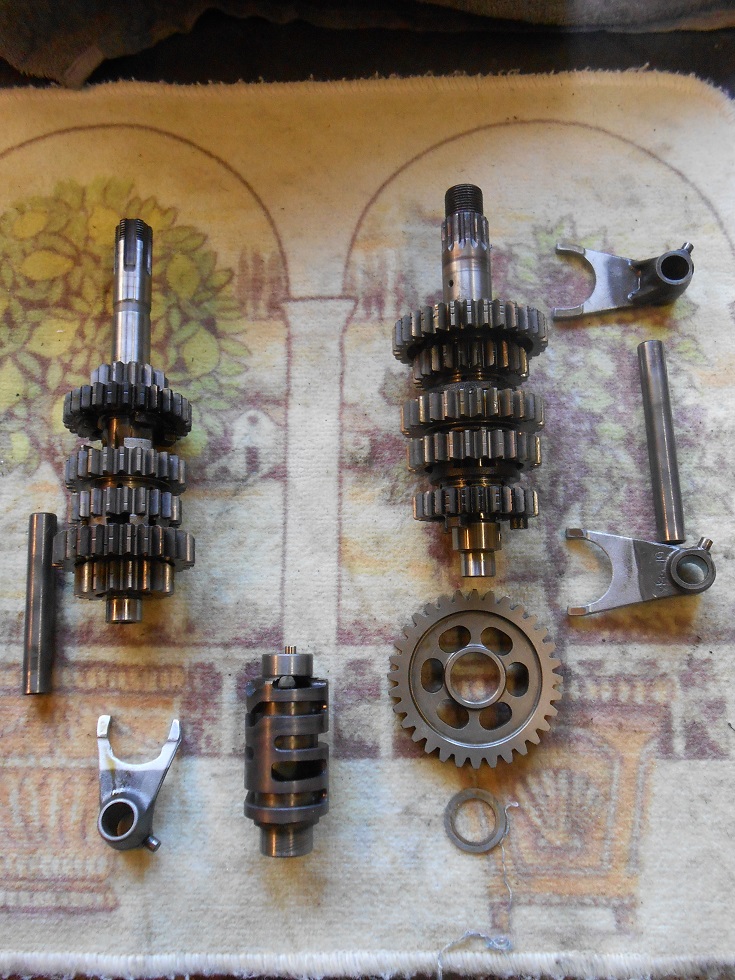

Beitrag von guzzistoni » 22.03.2015 21:41

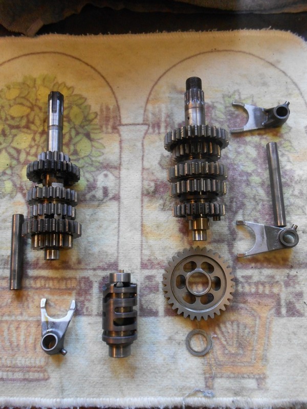

Und noch ein paar Bilder zum Getriebe:
SV 650 Getriebe montiert in rechter Gehäusehälfte
SV 650 Übersicht Baugruppe Getriebe
SV 650 Laufspuren Getriebe Zahnräder nach 100000km

Beitrag von Dieter » 22.03.2015 21:55
guzzistoni hat geschrieben:...aber noch keine Pittingbildung oder schlimmer...
Das Pitting habe ich doch schon fotografiert...?? Siehe die alten Bilder...!?
Schön das es weiter geht...
#60
Beitrag von guzzistoni » 22.03.2015 22:06
Dieter hat geschrieben:
Ja, hast Recht Dieter -- ist doch Pitting -- hatte wohl meine Lesebrille nicht auf :oops:
