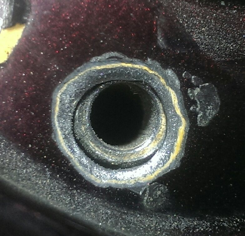

Das ist ärgerlich... :?
Die halt original schon nur knapp angelötet, da steht nix über.

Werde morgen entweder den Lötkolben schwingen oder mit Kaltmetall um mich werfen.
Hab gerade die Rissstellen noch gesäubert.
Am Riss selbst ist ein guter Millimeter Luft.
EDIT: Hat jemand eine Empfehlung zum Kaltmetall?
Kann man das von der Tante guten Gewissens nehmen?

Och des geht noch. Schön blank, Lötkolben reinstecken und warten bis es heiß genug ist und dann das Lötzinn gut drum verteilen. Denk an gutes Lötfett oder Lot mit selbigem drin

Ich bin nicht der erfahrenste Lötkolbenschwinger :D

Wenn alles nichts hilft such dir nen´ alten Heizungsfritzen, die haben das noch drauf - da gibt´s sogar Typen die legen dir da schicke Raupen wie bei Schweissnähten :lol:

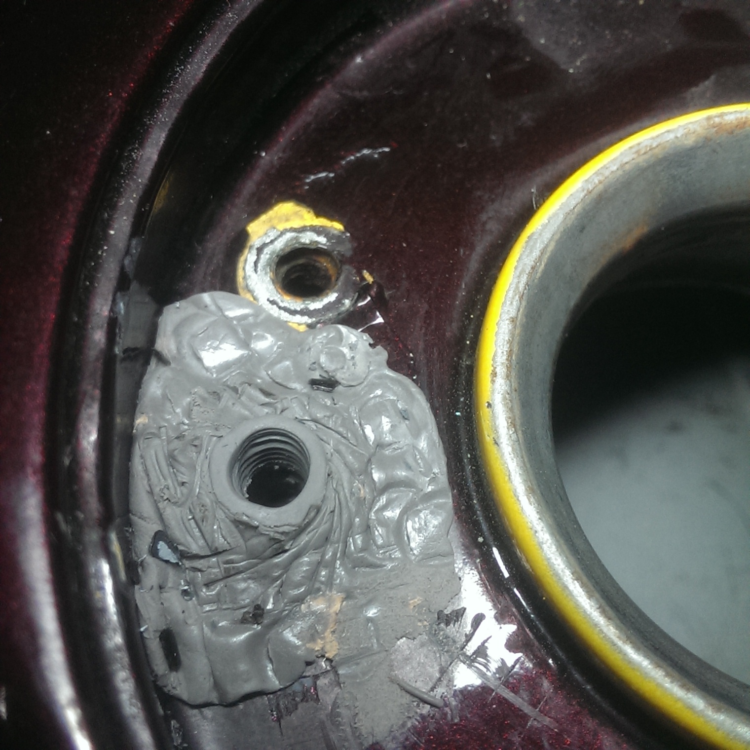

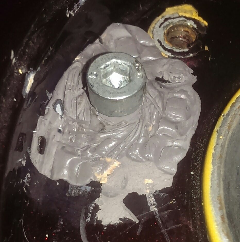

So ein erster Anlauf mit Flüssigmetall.
Sieht noch nicht schön aus, scheint aber bomben fest zu werden.
Schraube wird in ein paar Minuten entfernt, dann kann es aushärten.
Zum Schluss wird das ganze schön verschliffen begleitet von der Hoffnung dass es hält :D

Beitrag von Schafmuhkuh » 28.02.2015 17:55
Schraube ist draußen.
Morgen wird verschliffen.

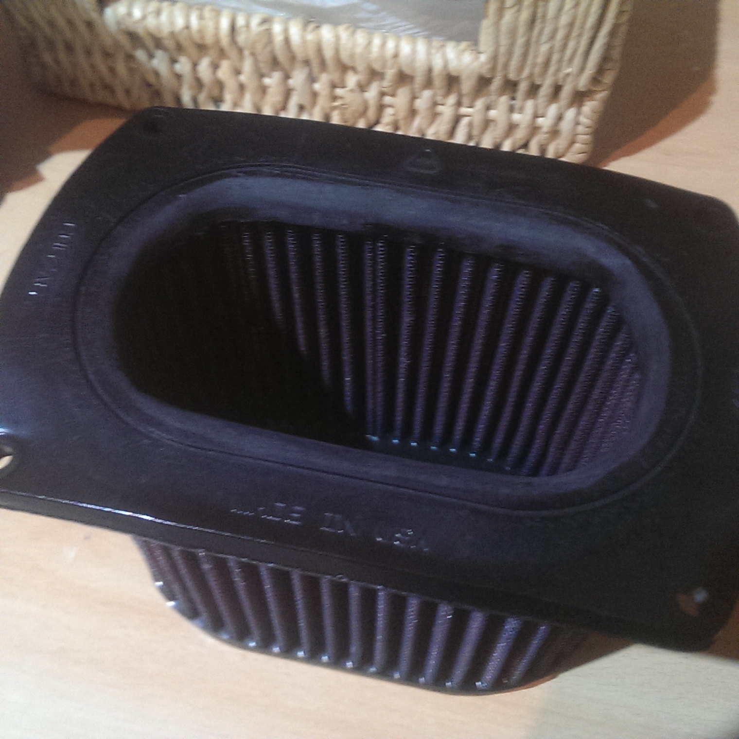

So während der Überlauf am trocknen ist hat der K&N noch etwas Zuwendung bekommen. Da mich das Setup letztes Jahr einfach nur glücklich gemacht hat.
Der Einlass ist im Durchmesser nochmal ein klein wenig gewachsen, noch weiter geht nicht sonst fällt der Mascheneinsatz aus dem Verguss :D
Abschließend alles fein säuberlich verrundet und geschliffen. War vorher noch etwas grobkantig da ich erstmal wissen wollte wie es sich so fährt und hört.
Jetzt waschen, trocknen, legen......ähm ölen :D

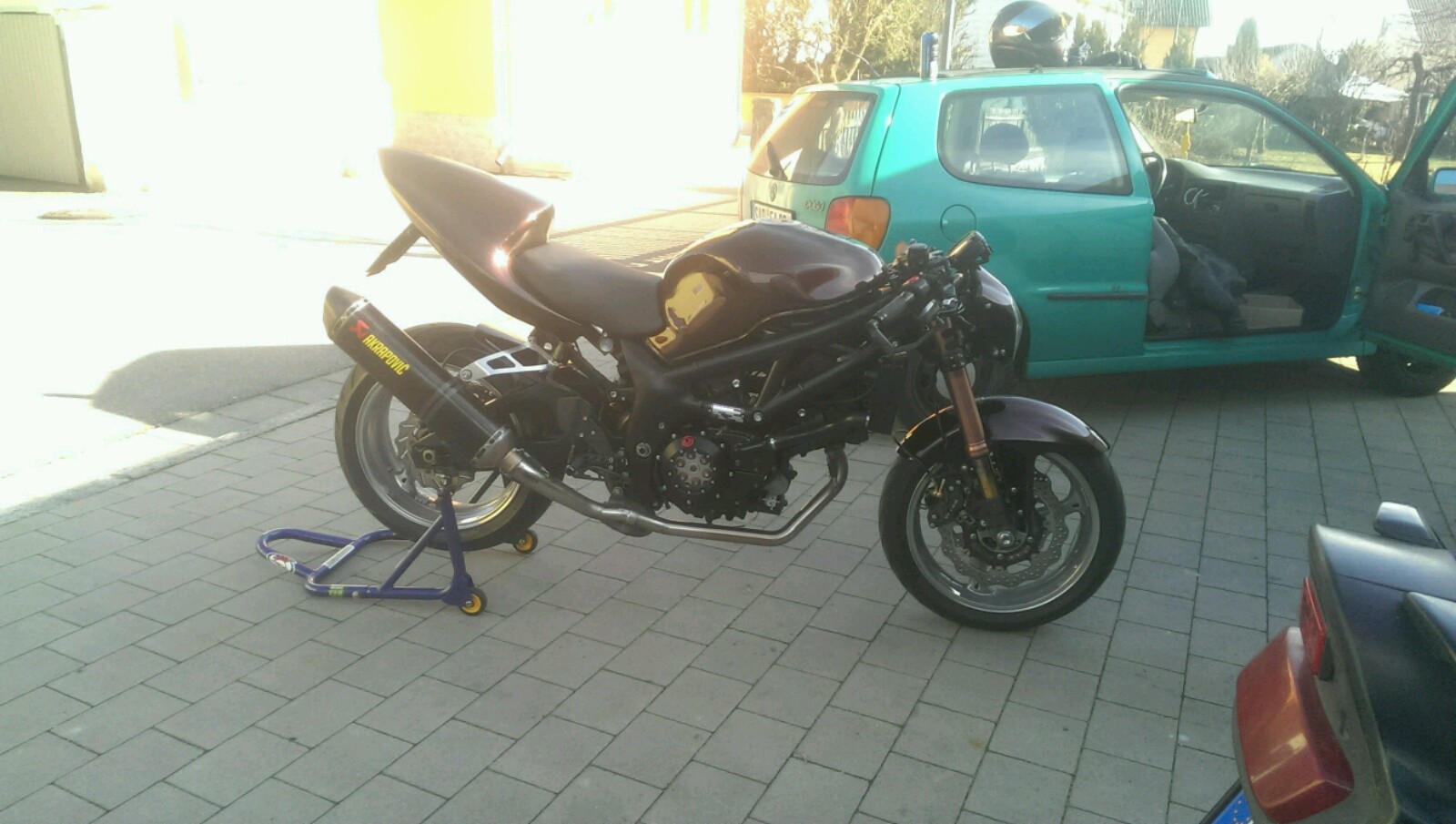

Der neue Akra macht auch eine schöne Figur. Sound geht auch in Ordnung mit dem 32mm Killer.

So am Mittwoch bitte mal alle die Daumen drücken. Aller Voraussicht nach hat mein Prüfer Zeit sich den Akra zu Gemüte zu führen.

Der Topf sieht ganz schön riesig aus 8O an dem Möp, oder täuscht das auf dem Foto?
Re: Schafmuhkuh's Diablo *BLING* *BLING*
#570
Beitrag von Schafmuhkuh » 16.03.2015 12:06
sorpe hat geschrieben:Der Topf sieht ganz schön riesig aus 8O an dem Möp, oder täuscht das auf dem Foto?
Der ist in der Tat recht groß, aber immer noch 2cm kürzer als der ovale Akra in Titan der vorher dran war. Zusätzlich hat er auch etwas mehr Volumen.
In natura passen die Proportionen besser als auf dem Foto.
