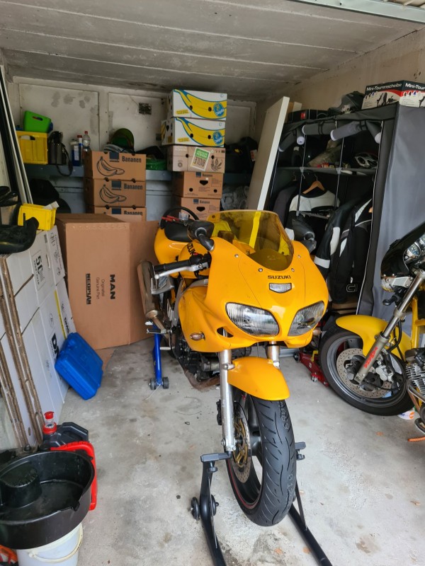

Hello zusammen,

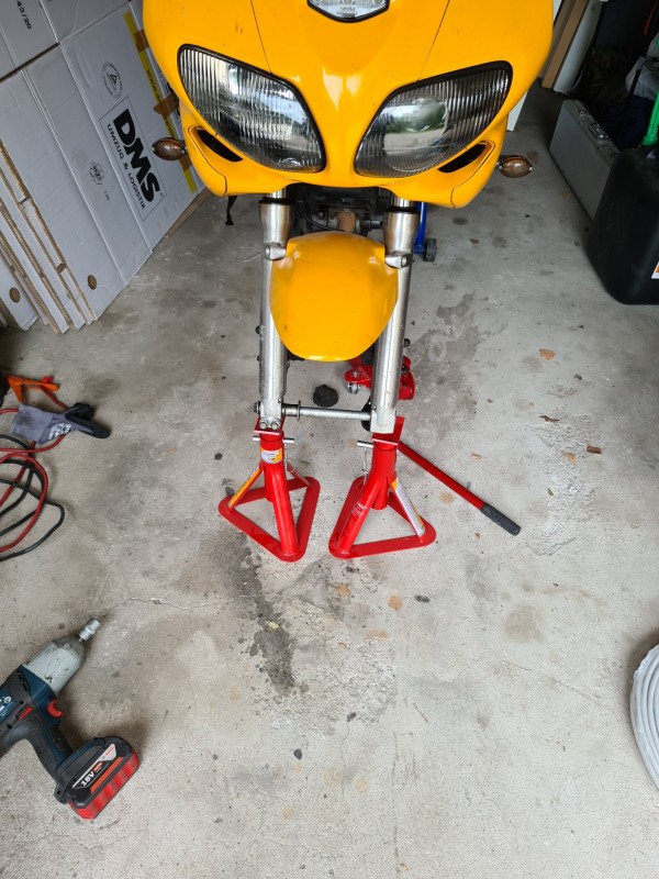

so ja mach ich doch glatt auch mal einen Thread auf, bin ja seit Sonntag (10.9.23) Stolzer Besitzer einer Roten SV650/S, wie manche vielleicht wissen hab ich noch eine Gelbe 00er die ich bei meiner Frau im Keller gefunden hab (ja gefunden, da war sie noch meine Freundin :D ) die Gelbe wollte ich jetzt machen lassen und mir wurden Reparatur kosten von gut 1000€ veranschlagt weil sie hat seit 2013 gestanden hat und der Vorbesitzer (Arbeitskollege meiner Frau, der sie entsorgen wollte und dann aber meiner Frau geschenkt hat) wohl bei der Tankversiegelung alles falsch gemacht und und die Beschichtung bis in den Vergaser gelangt ist...
Gut Vergaser hab ich einen gebrauchten besorgt der auch ging, der alte war leider nicht mehr zu retten und wurde entsorgt. Die Bremsleitungen durch Stahl flex ersetzt und neue Reifen montiert.
Dann ab zum Händler und dann Kam es wie es kommen musste der Versiegelte Tank war durchgerostet am Halter (nen gebrauchten verbeulten aber rostfreien tank besorgt (https://bike-teile.de geniale Seite), die Gabel Simmerringe durch und das Lenkkopflager leider auch mit einmal durchschauen und allem drum und dran was auch (TÜV) bei rund 1000€ gelandet wären.
Was mir aber schlussendlich da doch zu Teuer war.

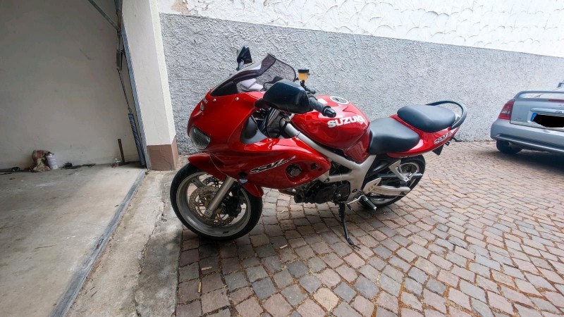

Also auf die Suche gemacht und die Rote gefunden die keine Hässlichen Uni lack hat sondern den Candy Rot lack BJ 01 und 40tkm

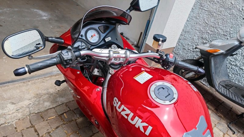

  • Folgenden umbauten wurden gemacht
    Superbike Lenker mit Stahl Flex bis Verteiler
    Eine Steckdose in die Linke Seiten Verkleidung :roll: :roll: :roll: :roll: :roll:
    LED Mini Blinker
    MRA Tourenscheibe in Rauchgrau

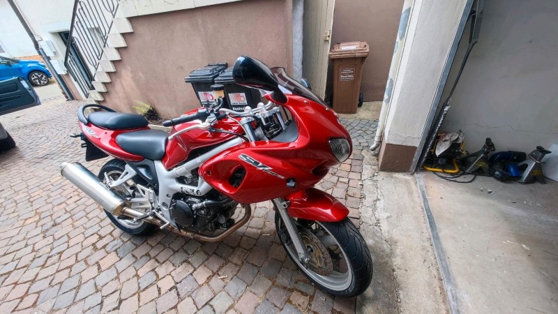

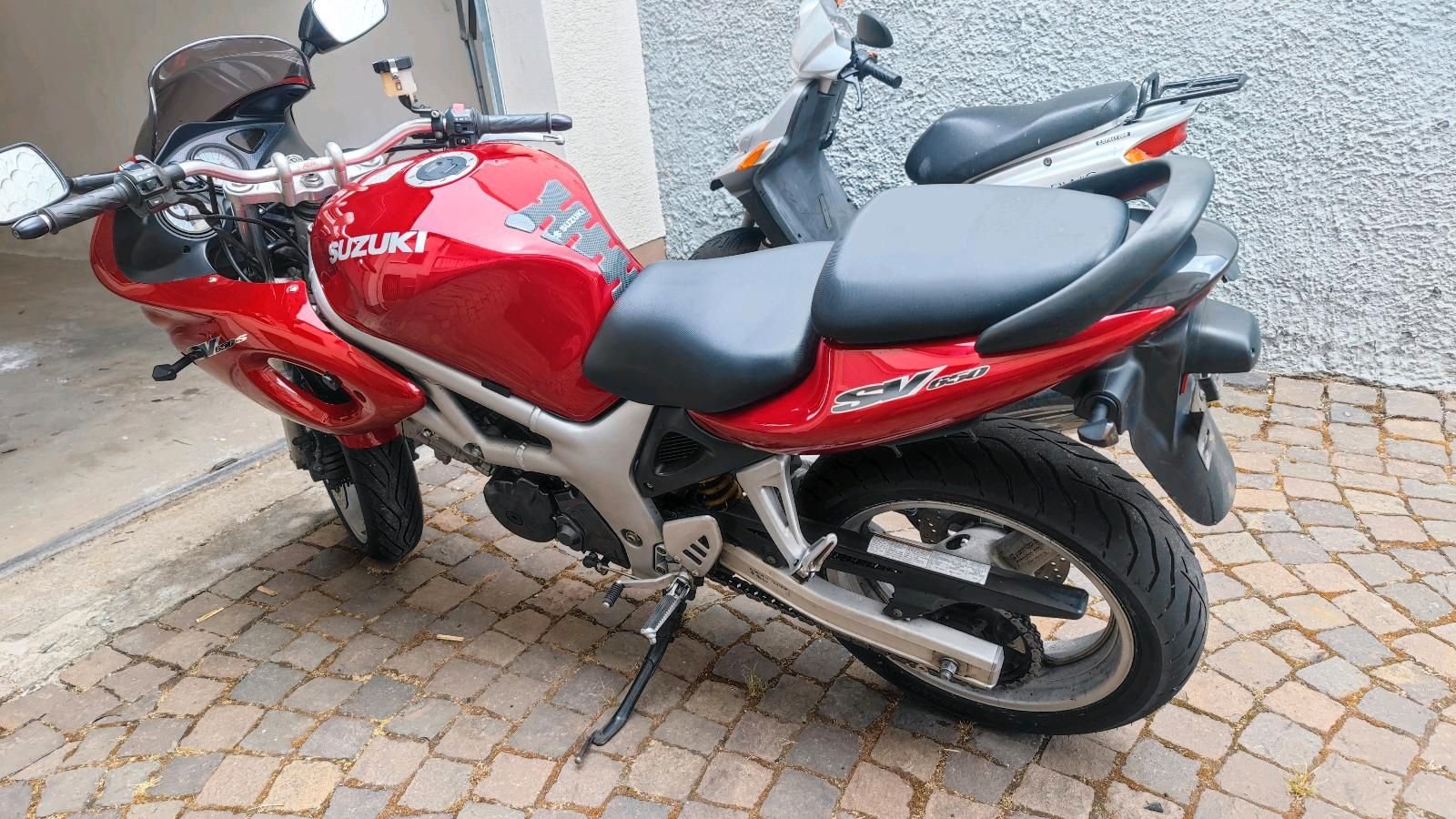

SO jetzt mal paar Bilder
