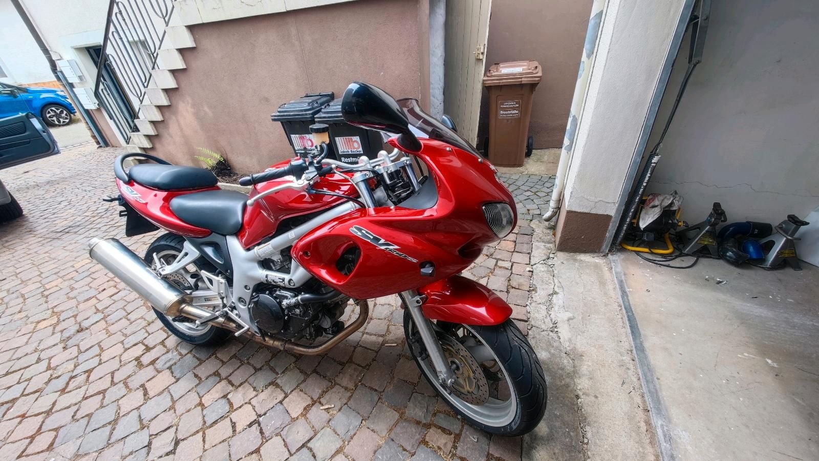

Hello zusammen,
so ja mach ich doch glatt auch mal einen Thread auf, bin ja seit Sonntag (10.9.23) Stolzer Besitzer einer Roten SV650/S, wie manche vielleicht wissen hab ich noch eine Gelbe 00er die ich bei meiner Frau im Keller gefunden hab (ja gefunden, da war sie noch meine Freundin :D ) die Gelbe wollte ich jetzt machen lassen und mir wurden Reparatur kosten von gut 1000€ veranschlagt weil sie hat seit 2013 gestanden hat und der Vorbesitzer (Arbeitskollege meiner Frau, der sie entsorgen wollte und dann aber meiner Frau geschenkt hat) wohl bei der Tankversiegelung alles falsch gemacht und und die Beschichtung bis in den Vergaser gelangt ist...
Gut Vergaser hab ich einen gebrauchten besorgt der auch ging, der alte war leider nicht mehr zu retten und wurde entsorgt. Die Bremsleitungen durch Stahl flex ersetzt und neue Reifen montiert.
Dann ab zum Händler und dann Kam es wie es kommen musste der Versiegelte Tank war durchgerostet am Halter (nen gebrauchten verbeulten aber rostfreien tank besorgt (https://bike-teile.de geniale Seite), die Gabel Simmerringe durch und das Lenkkopflager leider auch mit einmal durchschauen und allem drum und dran was auch (TÜV) bei rund 1000€ gelandet wären.
Was mir aber schlussendlich da doch zu Teuer war.
Also auf die Suche gemacht und die Rote gefunden die keine Hässlichen Uni lack hat sondern den Candy Rot lack BJ 01 und 40tkm
  • Folgenden umbauten wurden gemacht
    Superbike Lenker mit Stahl Flex bis Verteiler
    Eine Steckdose in die Linke Seiten Verkleidung :roll: :roll: :roll: :roll: :roll:
    LED Mini Blinker
    MRA Tourenscheibe in Rauchgrau
  • ToDo´s
    Bremsbeläge und Scheiben (Vorne 4,3mm gemessen und hinten weis ich nimmer)
    Die Bremsbeläge sind noch OKAY aber beim tausch einmal komplett mit Scheiben dann ruhe auf lebzeit hoffentlich :)
    Radlager wenn eh wegen der Bremse auseinander.
    Stahl-Flex komplett machen
    Laderegler Checken ggf. durch Mosfet Regler ersetzt
    Öl Temp und Voltmeter anbringen
Die Gelbe soll mittelfristig zerlegt werden und die teile die nützlich sein können werden sauber gemacht revidiert und auf lager gelegt :mrgreen:
Falls jemmand was braucht kann ma da bestimmt was machen.

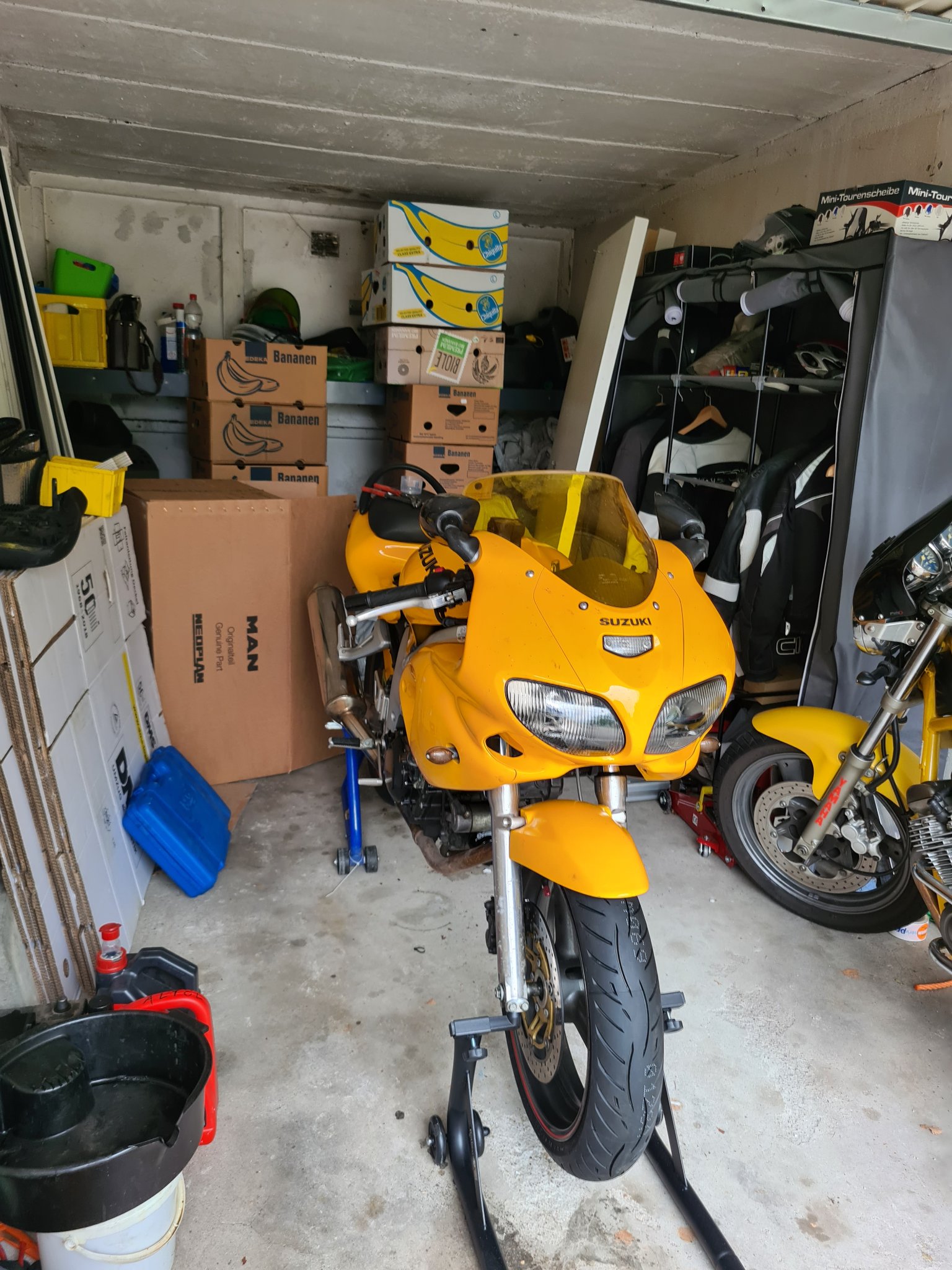

SO jetzt mal paar Bilder

Re: Sammy´s Rote 01er
Beitrag von Dieter » 13.09.2023 11:57
Die Bremsscheiben sind doch mit 4,3mm voll in Ordnung, die sind neu 4,45-4,5mm und dürfen bis 4mm runter, also sogar noch in der oberen Verschleisshälfte.
sicksam666
Beiträge: 116
Registriert: 25.08.2020 17:27
Wohnort: Ludwigshafen
Beitrag von sicksam666 » 13.09.2023 12:58
Dieter hat geschrieben: ↑
13.09.2023 11:57
Und ich dachte (ohne jetzt nachgelesen zu haben) 5mm wäre ausgangsmaß und den Fehler schon gefunden (hab das WHB konsultiert) Vorne 4,5 (bei Originalscheiben), die von mir geplanten Lucas/TRW MSW 220 scheiben haben 5mm dicke, daher dachte ich das die Originalen ebenfalls 5mm haben.
Hinten 5mm (original) und die Tauschscheibe Lucas/TRW MST 251 sogar nur 4mm 8O also dünner als Original ist.
Danke für den Hinweis Dieter !
Beste Grüß Chris
