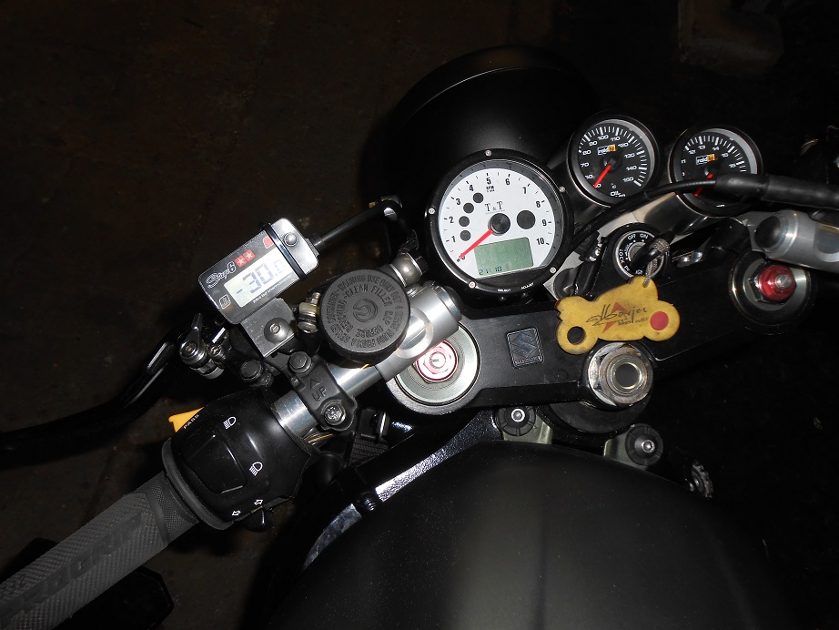

Angebaut ist der Stage6 -- fehlt nur noch der Sensor.
Wie man sieht war es hier heute Abend -30° kalt brrrrrrrrrrrrrrrrrrrrrrrrr :wink:

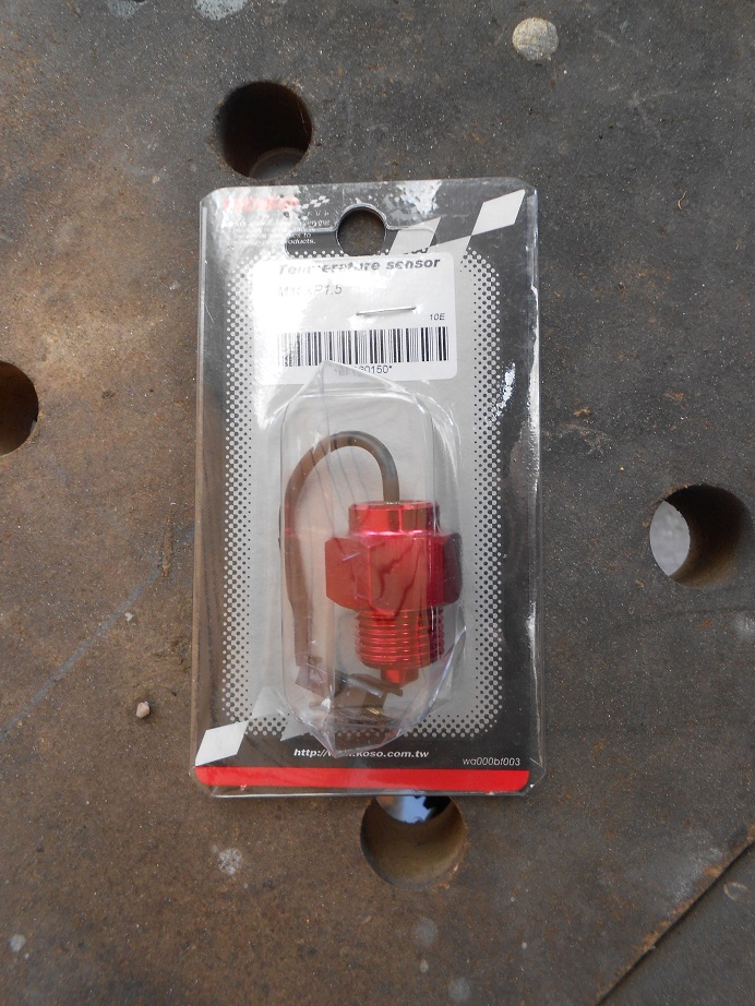

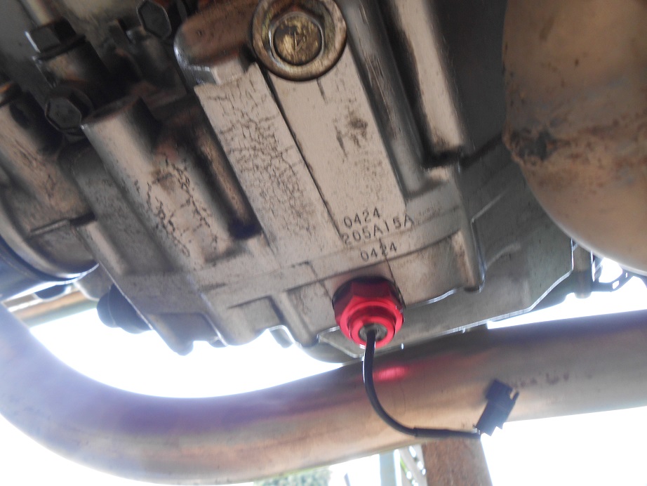

Ich habe heute den Stage6 angeschlossen.
Erste Erkenntnis:
ich habe den Motor im Stand warmlaufen lassen so bis 70° ÖlTemp.
Der Stage6 mit dem "Außenfühler" zeigt rund 10° weniger an.
Fahren werde ich die Tage und wieder berichten.
